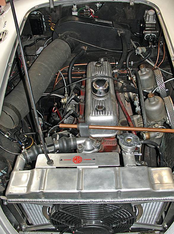

Mon copain m'a dit de monter un servo-frein pour plus de freinage pour MGA 1600 (année 1961). J'ai des freins de disques à l'avant. Je n'ai pas su quelle pièce pour s'adapter. Quelle est la meilleure pièce ? Faut-il un kit ? Si oui, pouvez-vous me donner le numéro de référence ? Voir photo ci-jointe, je n'ai encore su où elle doit être placée ? Dans l'attente de vous lire.
- Frein - MGA.jpg (95.9 Kio) Vu 2638 fois
