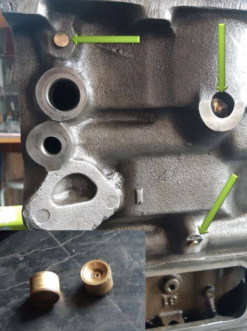

Hello la compagnie !
Sur un bloc moteur, il y a une dizaine de bouchons de diamètres différents situés aux extrémités des galeries d'huile et leur retrait permet un nettoyage approfondi du bloc, mais je ne vois pas comment retirer ces "pastilles" sans les détruire. Existe-t-il une méthode douce ? Sinon pour leur remplacement, je n'en trouve pas chez nos fournisseurs habituels. Alors comment faites-vous en cas de nécessité de les remplacer ?
Merci !

méthode douce
je ne connais pas de «méthode douce» à part un foré et une perceuse :-) personnellement moi-même je taraude les trous et je visse des bouchons que j’ai fait fabriquer « espécialement ». mais il existe des bouchons d’origine

Re: Bouchons de bloc
Bouchons du bloc
Pour déposer, percer à Ф 5, tarauder à Ф 6 extraire avec une douille
Pour reposer, vous utilisez des vis sans téte chc Ф6 à la loctite, en grande surface.
Merci à tous les 2 ! (Je n'ai pas toujours le réflexe de la recherche à la source et la solution de la vis est très intéressante).
Pour autant, sans y avoir posément réfléchit, je serais bien tenté par l'option de baguettes de laiton à retailler à la demande … quelqu’un aurait-il un retour d’expérience sur le sujet ou un avis ?
retaillé
les bouchons sont coniques , c’est la conicité qui fait l’étanchéité et le maintien dans le logement, plus la Loctite, il ne faudrait pas se rater dans l’usinage de la conicité …
comme je n’ai aucune confiance dans ça, le montage à l’usine, à l’époque, c’est une chose … j’ai opté pour des bouchons vissé.
https://www.youtube.com/watch?v=ytIhMBW66oQ
Bouchons coniques
Un cone étant ce qu' il est, se remonte en place, la loctite juste pour étancher la vis sans tete solution formulée par Eric Pérou lui-meme dans les années 80!
Pente du cone: 0,28%
Le gros bouchon sur le coté du bloc n' est pas proposé à la vente.
Merci SABY pour ce point de vigilance et AMMG pour la précision.
Du coup, je sens que le sujet n'est finalement pas si anodin et comme je ne suis pas spécialiste en cônes, je voudrais pas pousser le bouchon trop loin …
