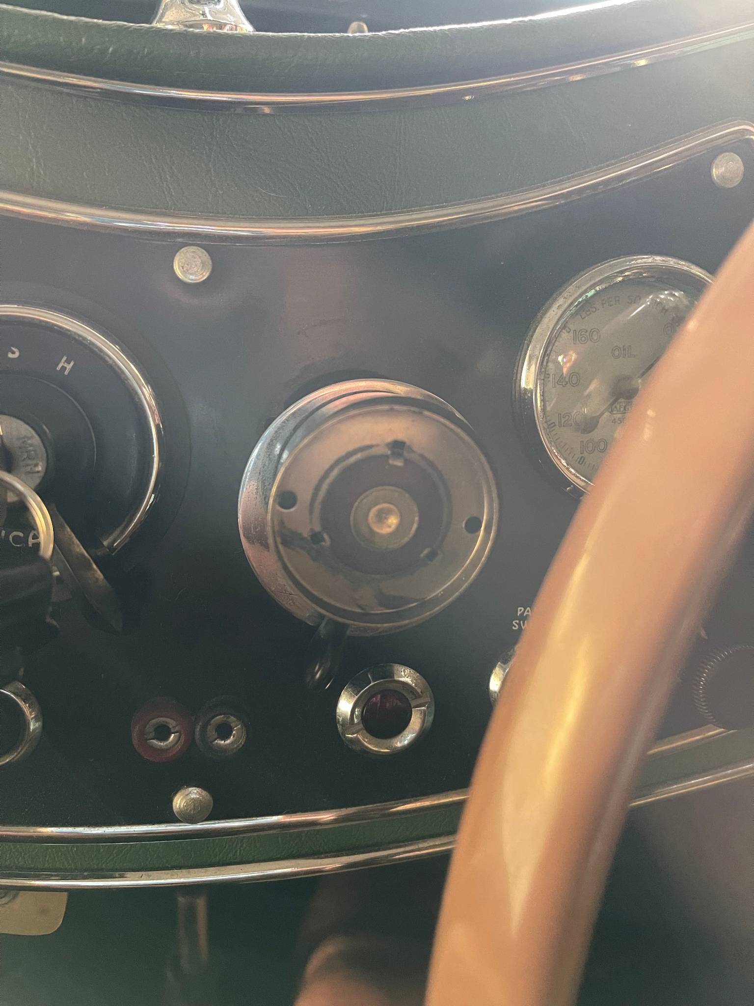

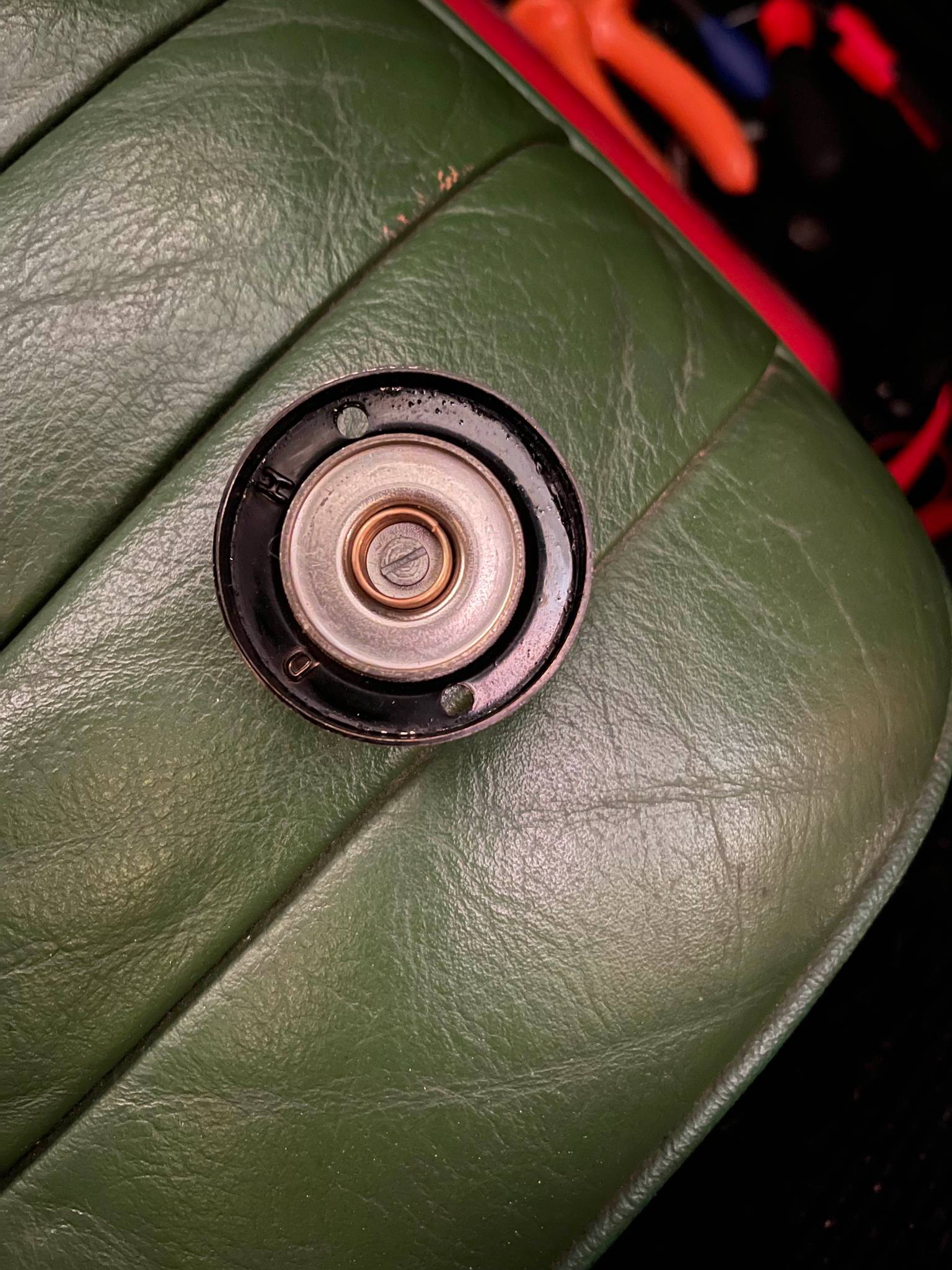

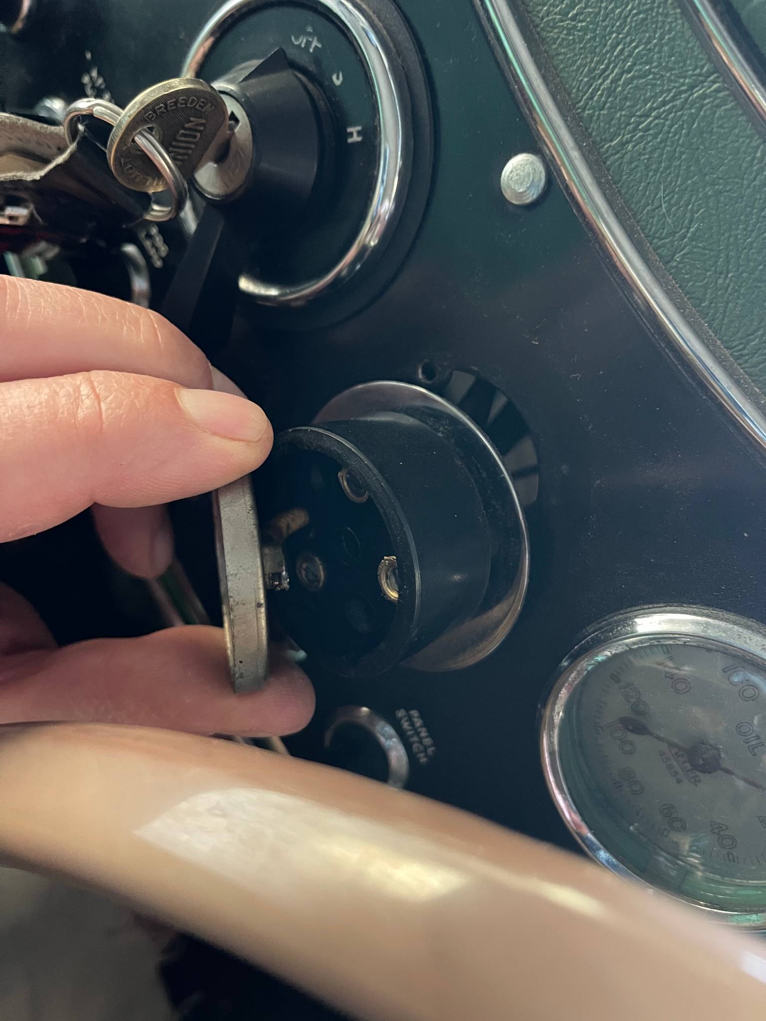

Maintenant mon nouveau problème.., c'est le klaxon, impossible de le faire fonctionner...en direct sur batterie il fonctionne à merveille..j'ai cherché partout en suivant les fils mais je ne trouve rien, j'ai même démonté le bouton poussoir ( jamais vu une vidéo montrant une rupture de la pate en cuivre..https://www.google.com/search?client=fi ... 75QjY,st:0) mais rien de ce coté là..c'était d’ailleurs pas le même système à l’intérieur...Bonne soirée et encore merci pour le clignotant...

Ouah, merci pour toute ces précisions...je regarde ça des que je trouve un moment..très bon week-end...ci-joint photos d'hier après démontage du bouton poussoir...ça parait normal....

Si tu as touché au contacteur commun... tu as dû déplacer quelque chose... les vis (3a) font bien masse ?
https://www.ukmgparts.com/userfiles/pdfs/27h5106.pdf
ça parait normal...
Mais il vaut mieux vérifier...

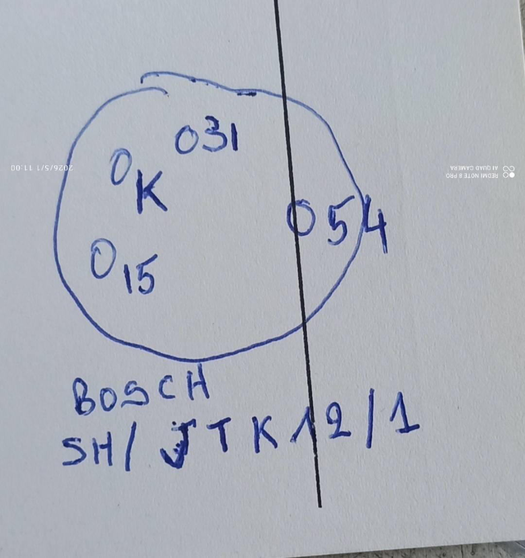

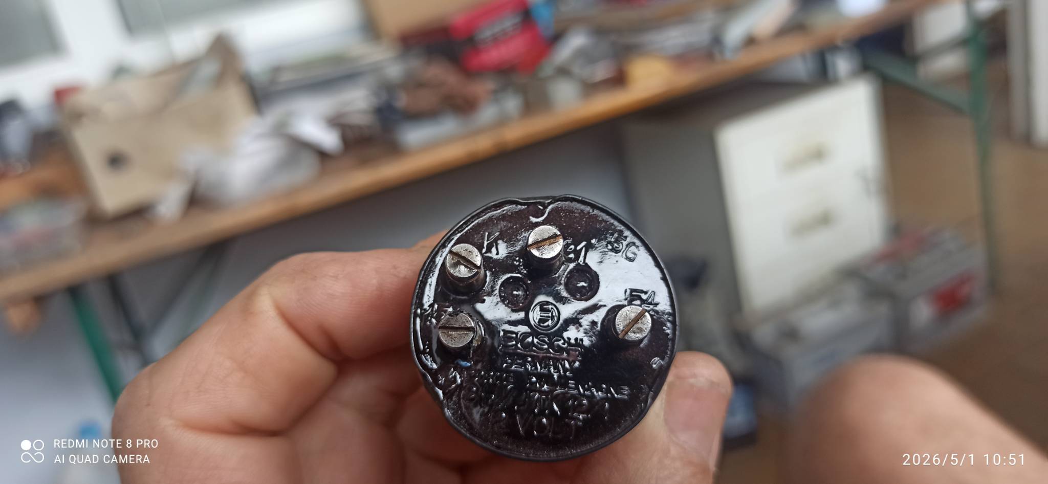

Je recherche le détail des broches de la centrale clignotante de ma MGTD.
Messages : 22292
Re: Clignotant Mg TC
en général ces bagnoles sont équipés d’un relais Lucas.
MichelMGTD53
Messages : 39
Enregistré le : 15 août 2025, 15:04
Message par MichelMGTD53 »
Merci Saby pour les infos.
Ma MG à le +bat à la masse.
J'ai connecté pour tester:
La borne 15 sur le -bat.
La borne 31 sur la masse (+bat).
La borne 54 sur la lampe.
Cela fonctionne.
Je ne sais pas à quoi sert la borne K.
La borne K : La lampe témoin ?
MichelMGTD53
Messages : 39
J'ai essayé avec une lampe témoin, cela n'a pas fonctionné.
