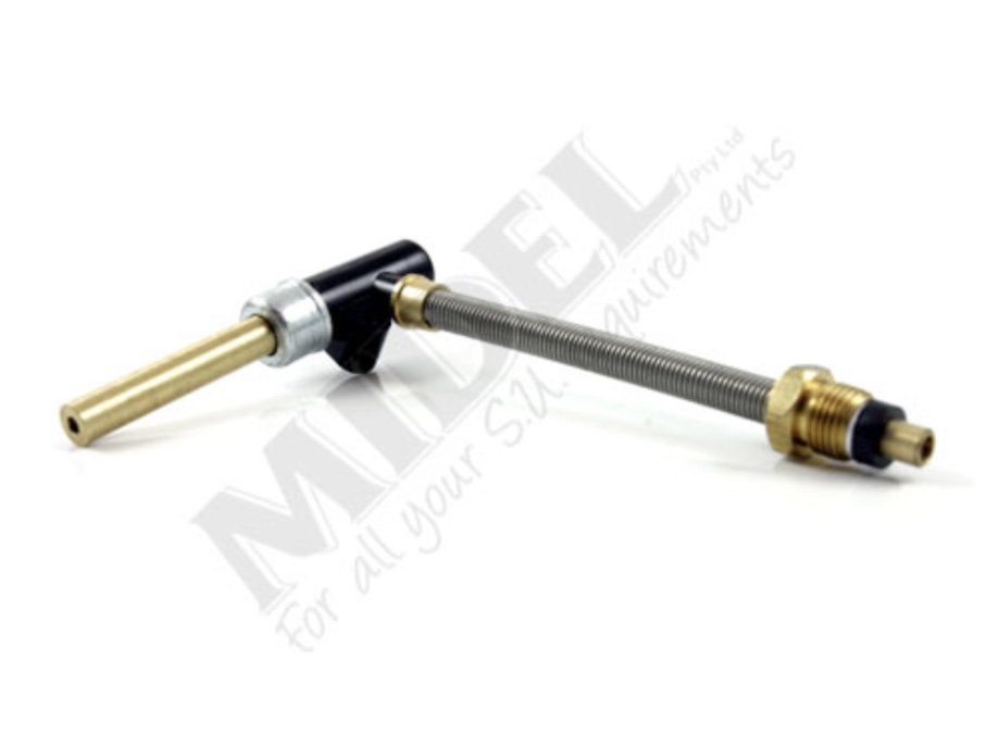

- Messages : 2020
Re: Remontage carburateur SU HS6
L'huile est-elle présente en même quantité dans les tubes d'amortissement dont parle JMAU ?
- Messages : 5063
- année : 1955
La tige d'amortisseur est munie d'un cylindre avec un Ø plus petit que la tige pour ralentir/augmenter la circulation de l'huile de bas en haut. Il arrive que ces petites pièces soient usées et quelques fois, elles ont mêmes disparues.
C'est peut-être le cas sur tes amortisseurs 6MG7
Tiens ? Impossible de mettre une photo de ces pièces
- Messages : 5063
- année : 1955
Mais non.
Ta soi-disant vérité est impossible. Là, tu égares les membres de façon flagrante !
La tige rentre dans le cylindre donc, le Ø est obligatoirement plus petit.
Toujours impossible de mettre une photo ? C'est étrange ?
Trois fois que je recommence et elle ne fait que 76 ko
Et sur le sujet Achat Peinture voiture, j'ai pu en mettre une ???
Jeudi : Toujours dans l'impossibilité de mettre une photo ???

2) Je me suis apercu qu'en tirant sur l'extremité du Jet Assembly qui va vers la cuve Float Chamber, le tuyau sort comme s'il n'était pas fixé / bloqué: est-ce normal ? Ne risque-t-il pas d'y avoir une fuite d'essence ?
Merci d'avances pour vos éclairages.

sur le petit tuyau du puit d’aiguille, jet, il y a «l’écrou» une rondelle, le petit joint en caoutchouc. en serrant l’écrou cela écrase le petit joint en caoutchouc sur le tube, le tube est renforcé pour que il ne s’écrase pas, une fois l’écrou serré le tube ne bouge plus. à chaque démontage il faut changer le petit joint en caoutchouc.

Pour le petit tuyau du puit d’aiguille, jet, j'ai bien de chaque côté «l’écrou» une rondelle et le petit joint en caoutchouc donc ça devrait être ok.

Sans trop de surprise, l’essence coule de partout au niveau du tuyau d’essence sur les 2 carbus, là où j’avais posé la question sur le fait que j’étais surpris du fait que les tuyaux des puits ne semblaient pas fixés…
Faut il tout re démonter pour réinstaller cette partie pas du tout accessible ou juste la cuve ?
Quelle serait selon vous la meilleure approche ?
