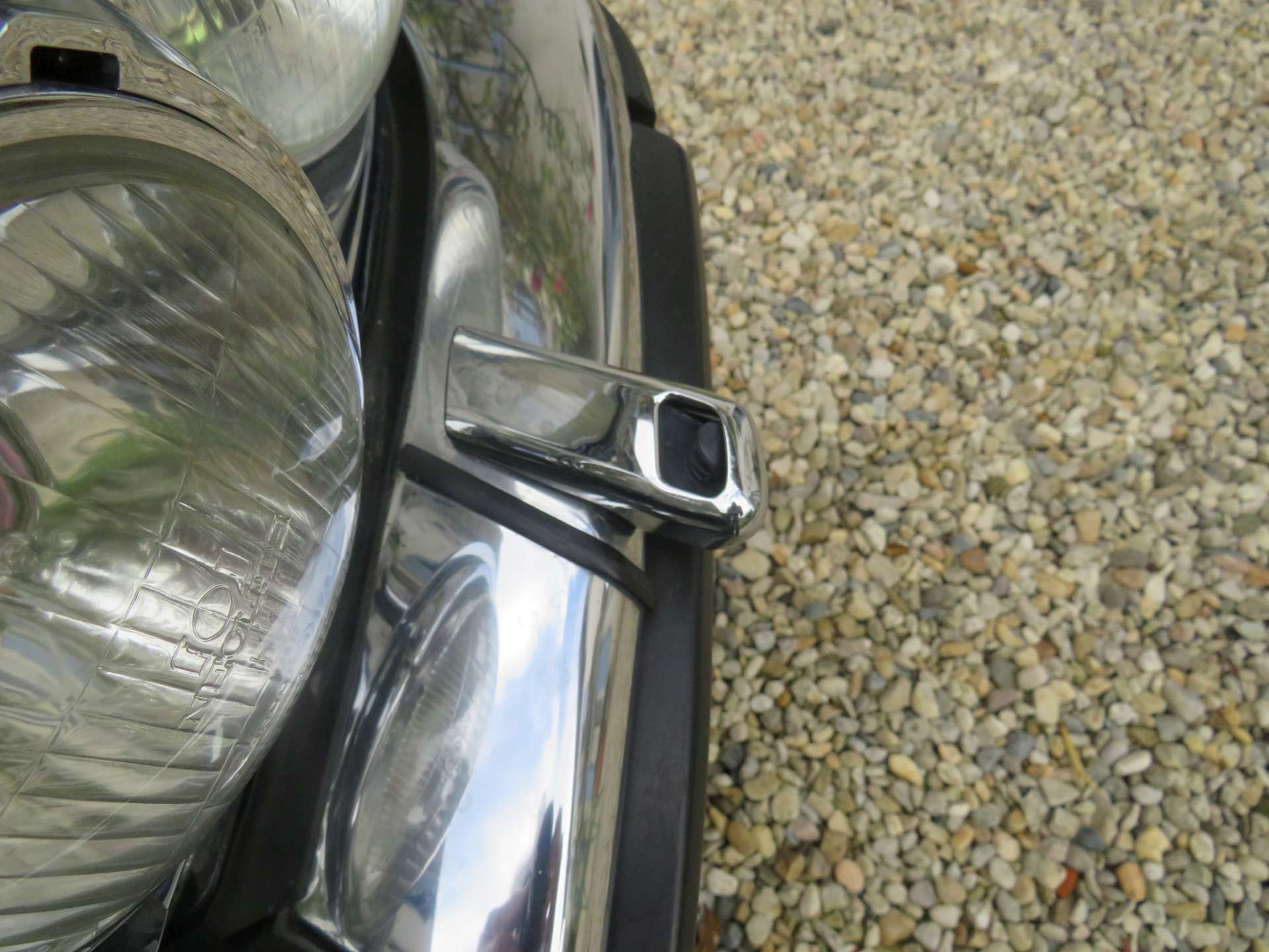

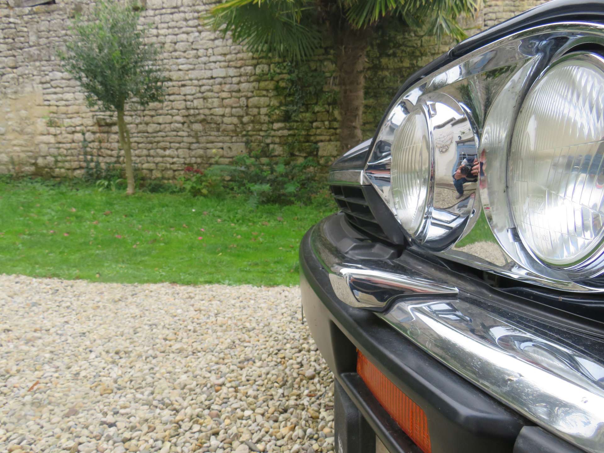

Voilà mon problème: J'ai un lave phare (celui de droite) qui est cassé sur ma XJS. (pièce introuvable) :saispas:
La partie chromée est intacte mais le support /glicleurs fabriqué dans une sorte de plastique est cassé!
J'ai le modèle hélas en plusieurs morceaux... Je peux le recoller pour la présentation...
Quelqu'un saurait il le refaire en 3D contre rémunération évidemment.
Celui qui est encore en place a déjà été réalisé en 3D mais c'était avant que j'achète la voiture, je ne sais donc pas qui a réalisé cette pièce.
Comme on peut voir le support /gicleurs est fixé par rivets pop sur le pare-chocs et sert de support à l'enjoliver chromé qui tient par une vis en dessous du support.
Merci par avance. ;)
Photo du support gicleurs si quelqu'un veut bien s'intéresser à mon problème... (il faut que je le recolle pour le photographier...)
PS les deux support sont à l'inverse l'un de l'autre et non échangeable...

Si tu peux mettre une photo de la pièce recollée (ou un schéma) avec les cotes, c'est probablement dans mes cordes pour la modéliser et l'imprimer ...
(le plus compliqué sera certainement de mesurer les courbures...)
Plutôt que de recoller les morceaux, il est certainement plus simple de partir de la pièce entière coté gauche, car faire ensuite une symétrie c'est sans pb

Merci Gilles de t'intéresser à mon problème.
Effectivement si cela ne pose pas de problème je vais déposer la pièce de gauche et te l'envoyer avec celle de droite en l'état ce qui te permettra de voir l'intérieur du "bazar" pour les conduits d'eau.
Je te donne mes coordonnées par MP, il semble que les mails sur le forum ne fonctionnent plus pour le moment.

Merci Jean Marie, mais ces liens ne correspondent pas aux gicleurs...juste peut être aux caches chromés mais pas pour mon modèle 1992.
Il y a eu plusieurs types de lave-phares en fonction des années y compris pour les facelift entre 91 et 96...la mienne est de 92 avec le dessus des pare-chocs chromés...Mi 93 c'est déjà des pare-chocs en plastique avec un nouveau montage de lave-phares, les caches chromés sont aussi plus petits....
Dès que j'aurais déposé celui qui est encore entier, je mettrais en photo sur le forum... ;)

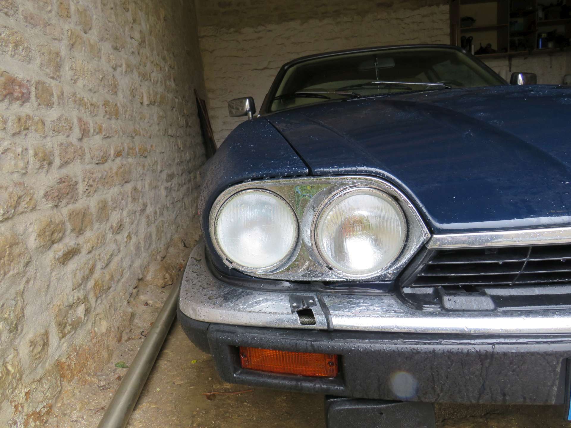

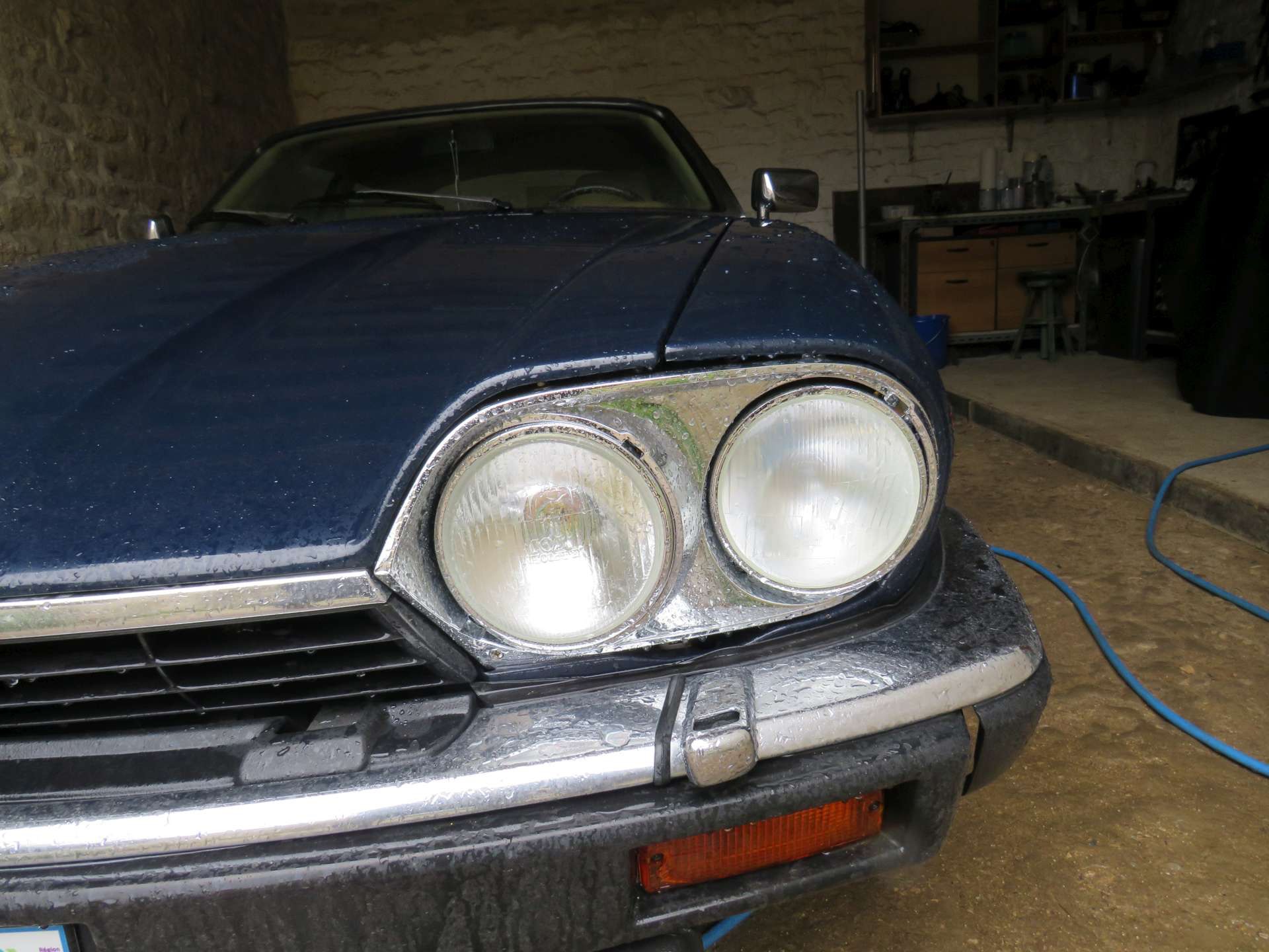

@ Gilles, je t'ai adressé un MP! :jap:
Voilà le positionnement....on voit bien que le moindre choc...
Messages : 1719
Re: Fichiers imprimante 3D
MP reçu et répondu :b:
C'est une chance que la partie chromée ne soit pas explosée.
