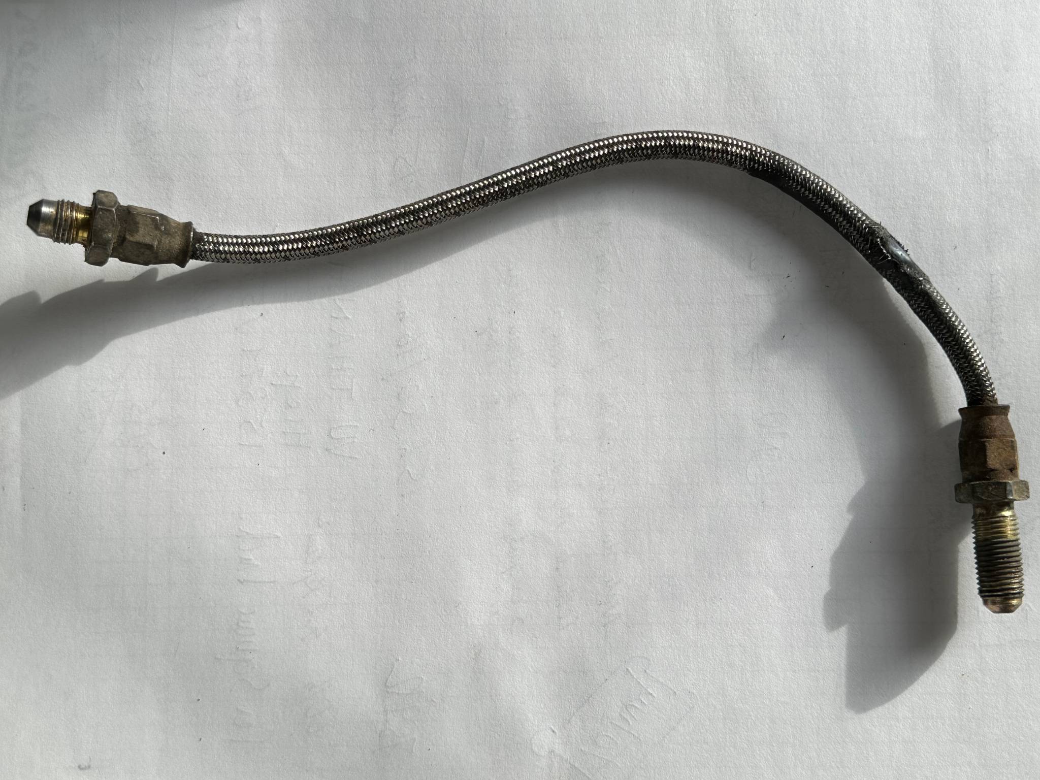

La semaine dernière j’ai présenté mon MGB 68 au contrôle technique, CG collection, dernier contrôle il y a 5 ans. Lors du test des freins la durite flexible arrière a éclaté, pédale au plancher, plus de freins.
Le seul dommage a été d’arroser copieusement le garage, on imagine ce qui aurait pu arriver sur la route.

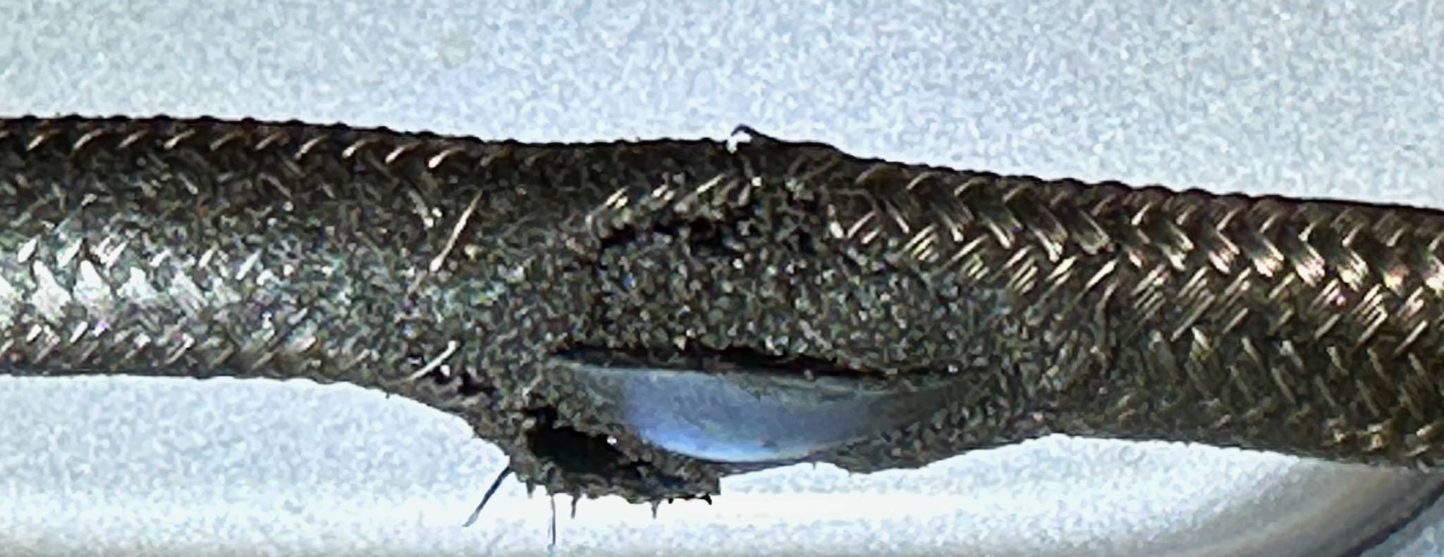

A l’autopsie de la durite « aviation » celle-ci frottait sur le support de batterie et au cours des mouvements caisse/pont arrière, la gaine métallique puis le tuyau plastique ont été érodés jusqu’à la rupture.

J’ai offert un couteux « check up » à ma MG il y quelques mois, tout a été minutieusement inspecté (entrainant un impressionnant devis) tout sauf la face de la durite en contact avec le support de batterie, il est vrai que par ailleurs la durite paraissait en très bon état.

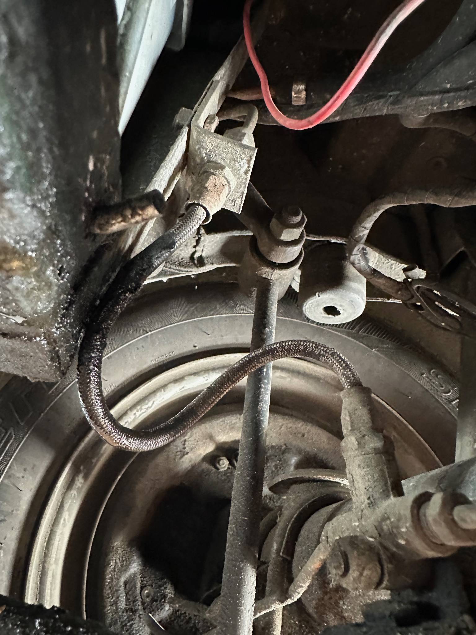

C'est plus parlant avec des photos. Ma B n'a qu'un seul bac de batterie c'est peut etre la raison du contact durite-bac

j’ai ça sur ma bagnole, depuis vingt ans, ça ne frotte pas. je ferais une photographie …

Sur les MGB avec des batterie 6V, le raccord est sur le côté du bac (Entre le bac et le passage de roue) donc le flexible ne peut pas toucher le bac.
Peut être que la pate est à l'envers ? Si elle était retournée, le flexible ne toucherait certainement plus.

ça doit faire un moment qu'elle était là cette durite.
gainée ou pas, ça se change, le caoutchouc devient cassant. Le problème c'est que ça ne se voit pas sur les durites "aviation"

"aviation"
si la durite est en «caoutchouc» ce n’est pas vraiment de la durite aviation, la durite «Aeroquip» utilise du tuyau PTFE sous un treillis en inox. personnellement je me fabrique mes propres tuyaux avec du tube Aeroquip et des raccords démontable. je n’ai jamais de problèmes mais en france faire ça c’est interdit, dans ce pays les raccords doivent être sertie …
