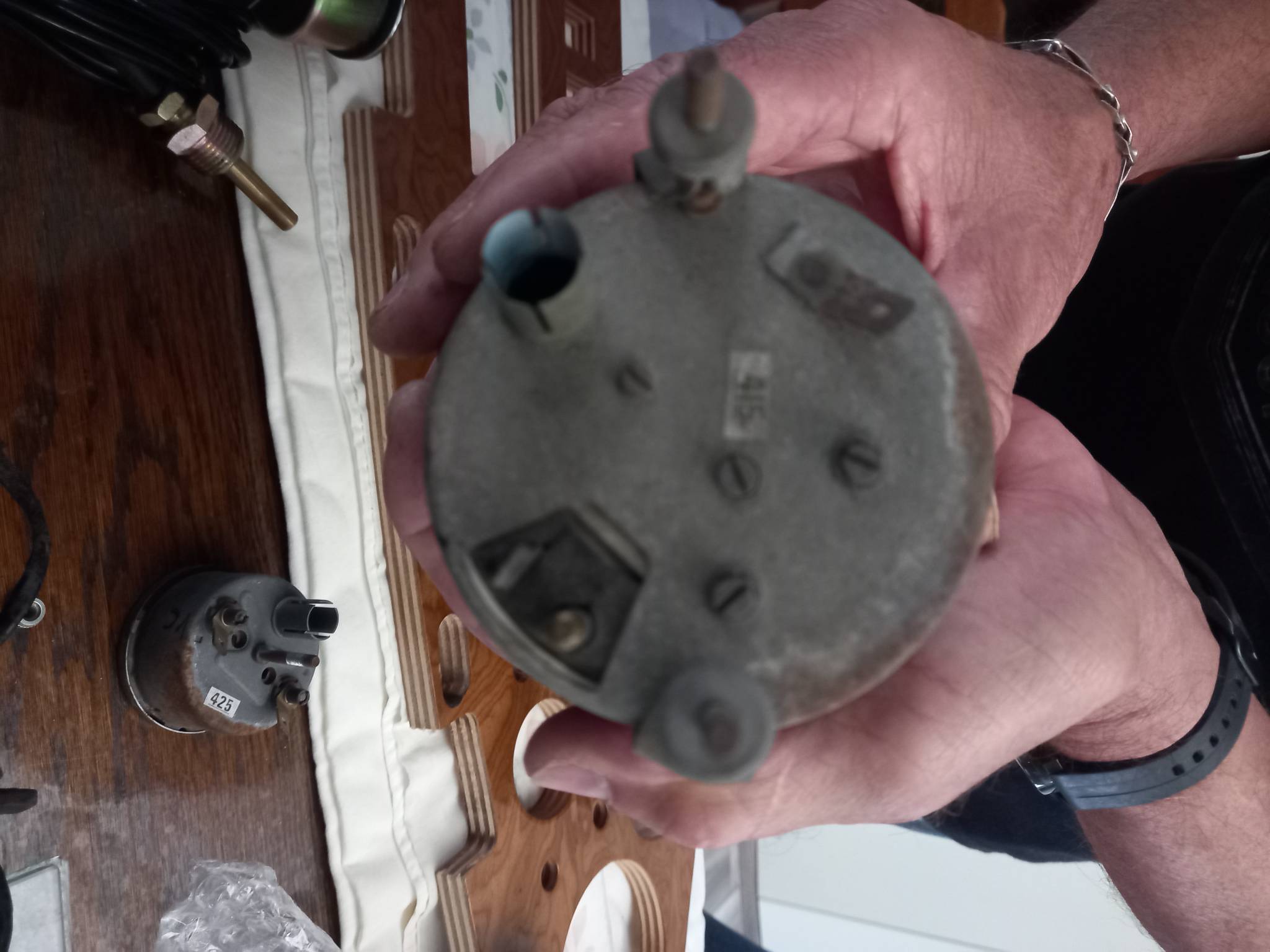

lagome63 a écrit : 13 sept. 2024, 19:29Merci
J'ai regardé, c'est un diamètre 80. Je mets les photos quand même si ça intéresse quelqu'un.
lagome63
Messages : 297
Région : France - Auvergne
Re: cherche compte - tour
Message par lagome63 »
C'est le même que le miens

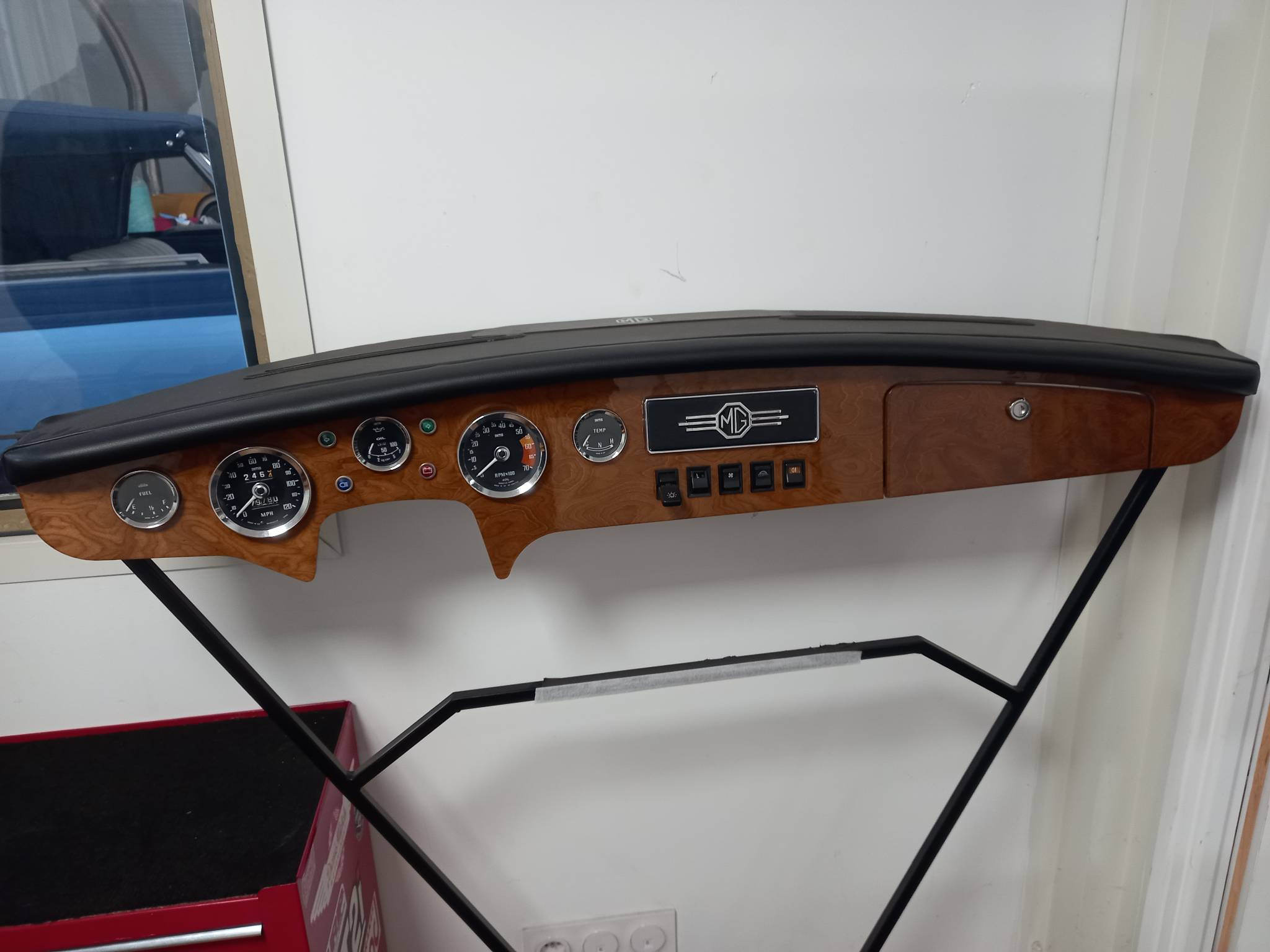

J'ai acheté le tableau en bois chez boche automobile
lagome63
Messages : 297
C'est le même avec le compte tour et le compteur km en diamètre 100mm
