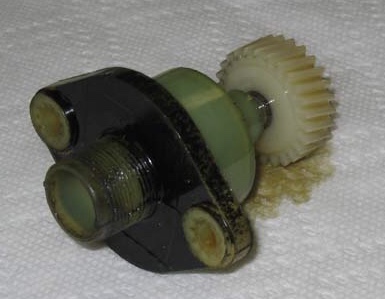

J'ai donc trouvé ma panne c'était le renvoi d'angle qui était cassé au niveau du carré d'entraînement qui rentre dans la boite.
Je viens de le remplacer par un neuf , je fais un viron autour de chez moi , ça fonctionne 2 kms et de nouveau en panne et après démontage c'est le même carré qui rentre dans la boite qui est abîmé.
J'essaie de mettre une photo
- IMG_5323.jpeg (28.36 Kio) Vu 23953 fois

Bonjour Saby,
Oui au départ mon problème était bien le renvoi d'angle, c'est à dire le même problème que la photo du neuf que j'ai mise ci dessus, pourtant j'ai bien mis une rondelle d'épaisseur ( comme conseillé par Datch chez qui j'ai acheté) au niveau de l'écrou qui se visse sur le raccord côté boîte
Le câble du compteur ne tourne pas à la main, mais j'avais essayé au début de ma recherche de panne de le faire tourner avec une perceuse et là tout fonctionnait correctement, vitesse et compteur kilométrique.
Est ce que le câble du compteur doit tourner à la main ?

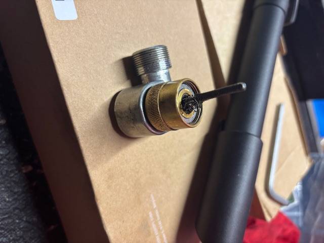

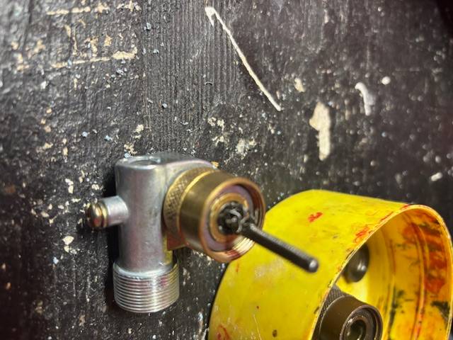

Je dé terre ce post, après 2 remplacements du renvoi d'angle , j'ai de nouveau le câble qui rentre coté boite qui casse !!!
j'ai pourtant bien inséré la rondelle cuivre pour ne pas compressé le câble mais ça a tenu 30 kms et rebelotte ;
Mon câble de compteur tourne bien à la main donc je ne vois pas le bug si ce n'est une mauvaise qualité des pièces mais 2 fois de suite ça gave !!!
