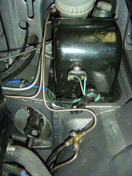

Autre question, sur le croisement qui envoie vers les étriers avant et arrière, y a t'il une position à respecter ?
Retour de ma journée d'hier, à changer les maitre cylindre de frein arrière et refaire la purge
Alors comment dire ...
APrés plusieurs purge, minimum, pas mieux. Premier coup de pédale mou, deuxième mieux.
Mais vraiment mieux, car il reste stable, avant cela se perdait si restais en appuie.
Mais voila, cela reste mou au premier coup de pédale, je vais refaire des purge cette aprés midi.
Peu être que cela sera bon

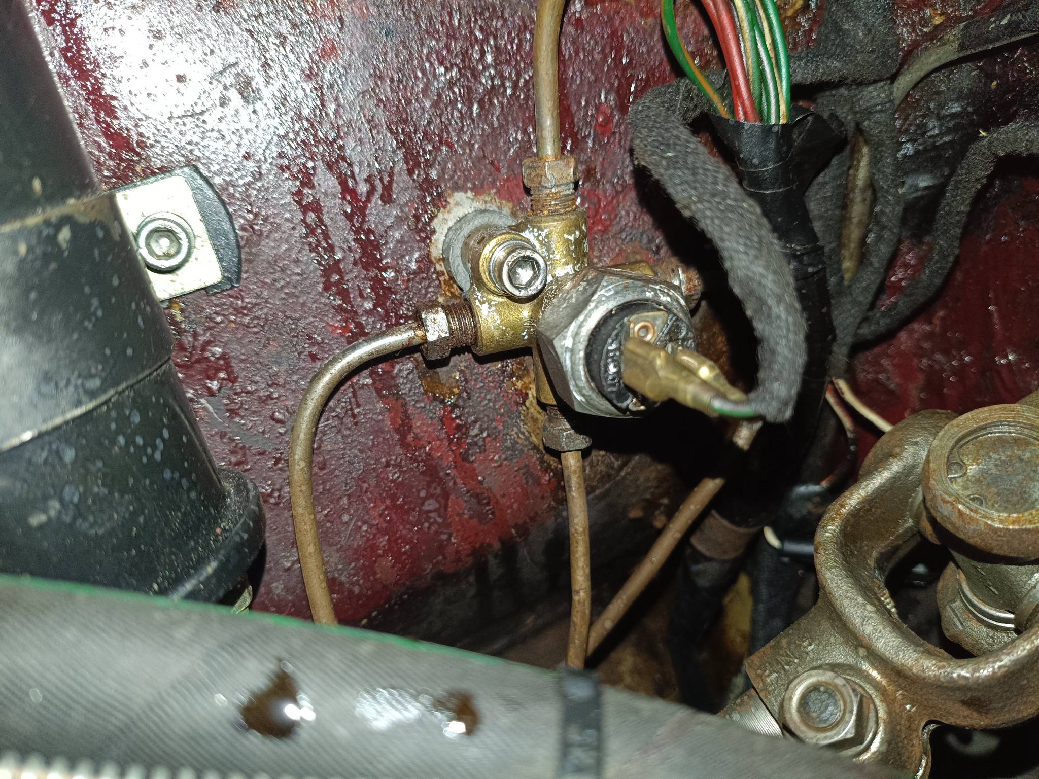

Re: [Yoko] MG B GT Year : 1974 - défaut frein
Ce n'est pas un T sur ma MGB GT, mais un X :
- dessus : arrivé du liquide
- droite : frein avt droite
- gauche : frein avt Gauche
- dessous : frein arrière
Pour ma part le maître cylindre et se qui commande les mâchoires a s'ouvrir pour les freins arrière.
Si je me trompes, merci de m'indiquer le bon nom, pour la compréhension de tous.
- Messages : 22352
le maître cylindre
le maître cylindre c’est le piston commandé par la pédale de frein, les pistons qui écartent les machoires de frein ce sont les cylindres de roue, wheel cylinder.
même sur un quatre voies la connection des tuyaux n’a que peu d’importance.

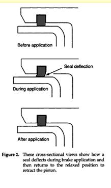

Précisions, pistons et joint sont neuf.
J'ai peu être merdé au remontage ...
Car si l’étrier de frein était mobile, cela limiterais les contraintes et rendrais le freinage plus efficace.
Comme si le piston, venait s'ouvrir d'un coup, se qui imposerais de mettre plus de pression pour avoir un freinage efficace.
