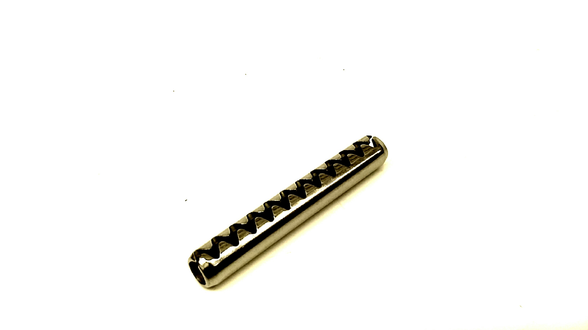

Sur des axes de cardan ou axe de machine outil ou matériel agricole, on trouve généralement des goupilles à ressort fendues de manière assez classique.
Sur certain modèle j'ai une goupille ressort mais fendu en dent de scie et non linéaire.
Quel intérêt d'utiliser ce type de goupille par rapport à une goupille fendue classique ?
le seul intérêt que je vois c'est un effet ressort plus important par rapport à une goupille classique et un effet système une fois la goupille fermée complètement.
Est-il possible d'utiliser l'un pour l'autre ?
Savez vous si il existe un fournisseur (sérieux) qui vendrait différents types de goupilles ?
Je trouve des fournisseurs en chine mais vu l'utilisation sur axe de cardan, je doute clairement de la qualité.
La pièce n'est plus en production chez le constructeur ...

ça semble être principalement monté sur des modèles japonais.
Pour moi c'est interchangeable avec une goupille élastique "classique" du même diamètre.
https://fr.misumi-ec.com/vona2/mech/M18 ... 00/?Page=3
Sur le site précédent ils expliquent que le modèle "classique" est plus résistant que celui "avec onde" ... l'intérêt du modèle "avec onde" résiderait dans sa facilité au montage automatisé.

les goupilles fendues classiques risquent de s’enchevêtrer sur chaîne montage:

Goupilles élastiques lourdes à fente dentée....
PS : les dents mordent : aucun risque de glissement axial.

Pour moi, aucun intérêt à monter ce type de goupille par rapport à une "mecanindus" classique, vu que son seul avantage est de mieux passer dans les bols vibrants !
Après si c'est pour une restauration ultra rigoureuse à l'authentique ça ne se discute plus

Oui la tentation est grande de mettre une goupille classique, mais si je peux trouver l'original et qu'elle se retire plus facilement qu'une "mecanindus" pourquoi pas :gillesmgb a écrit : 22 juin 2026, 08:14 Pour moi, aucun intérêt à monter ce type de goupille par rapport à une "mecanindus" classique, vu que son seul avantage est de mieux passer dans les bols vibrants !
Après si c'est pour une restauration ultra rigoureuse à l'authentique ça ne se discute plus![]()
le cardan est assez mal placé sur ce côté ne permettant pas d'avoir un espace énorme pour sortir la goupille. Peut-être la raison de ce choix.
J'ai vérifié sur d'autres japonaises, même goupille à certain endroit ...

Pour info, j'ai eu un retour concernant ce type de goupille (à dents,wave, spring pin). il y a bien une fonction de facilité de mise en place, mais aussi de résistance plus importante et qui ne bouge pas de son logement ...

J'ai bien tenté une goupille en spirale, pour la résistance, mais pas certain qu'elle puisse sortir facilement une fois dans le trou d'axe.
