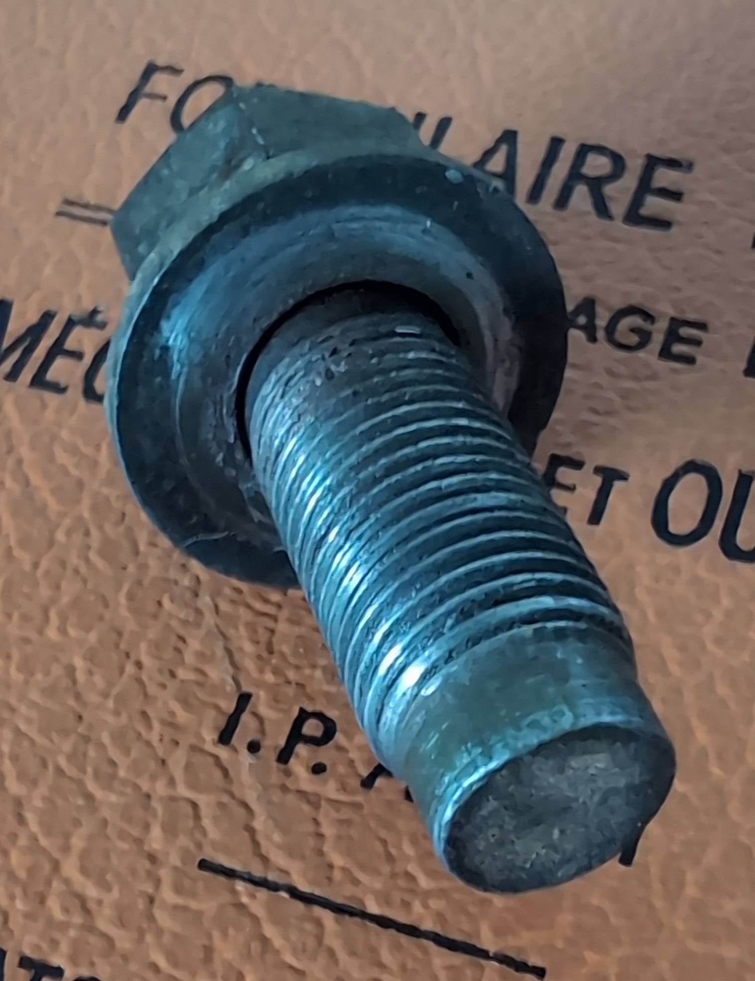

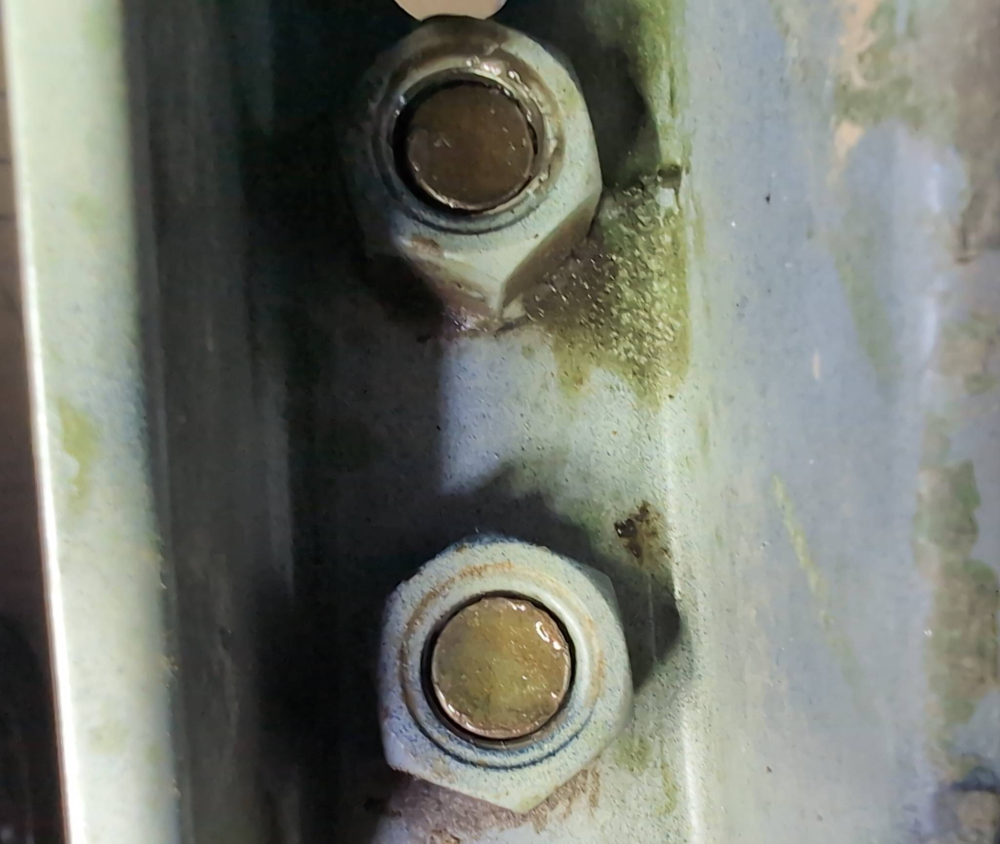

Sur une subaru forester SF que j'aie fait rentrer "pour pièce", j'ai le support de pare choc arrière qui est monté sur l'arrière par 6 boulon de 17.
en démontant j'ai remarqué qu'un des boulons était très très difficile à retirer.

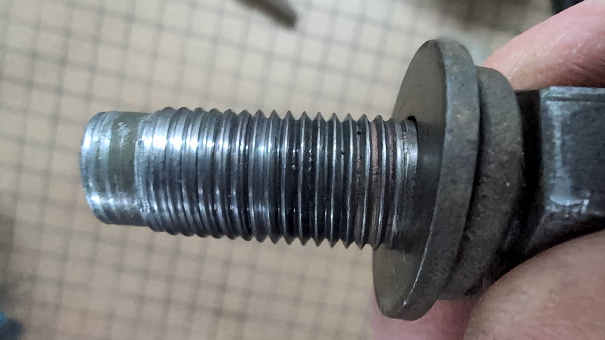

une fois démonté j'ai un boulon dont le filetage semble avoir été mal mené et le boulon qui se met de travers sur l'écrou soudé.
je n'ai pas trouvé la référence de ces pièces ni même du montage sur l'éclaté des docs subaru
logiquement la norme des vis au japon c'est JIS métrique.
Je cherche donc une solution pour remonter correctement ce boulon sans qu'il ne force ...
le diamètre externe fait 11,7mm
le diamètre sans filetage 10mm
le pas semble être 1,3 (1.25 peut-être)
j'ai 9 filets par centimètre.

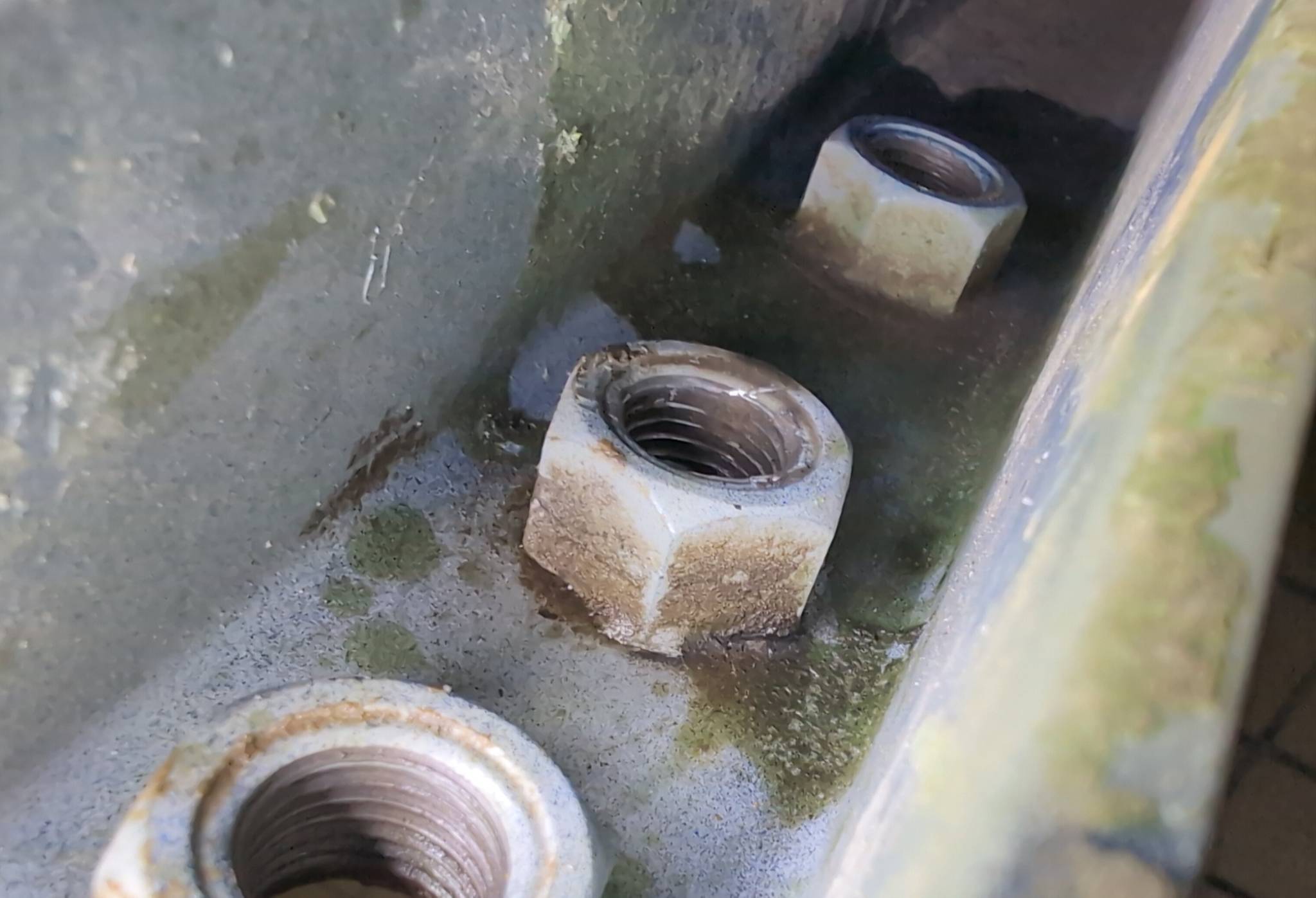

sur la traverse de montage, l'écrou en défaut est soudé de travers ; mais je ne sais pas si il a été déformé en démontage ou soudé de travers en usine.
Vu la qualité et le soin de fabrication sur ce type de voiture, je pense que l'écrou a été tordu en démontage durant la vie de la voiture.
petite bible du filetage
boulon du haut qui n'est pas centré sur l'écrou soudé par rapport au boulon du bas qui se visse tout seul à la main.
écrou soudé pas trop de place pour ressouder si je fais sauter l'écrou

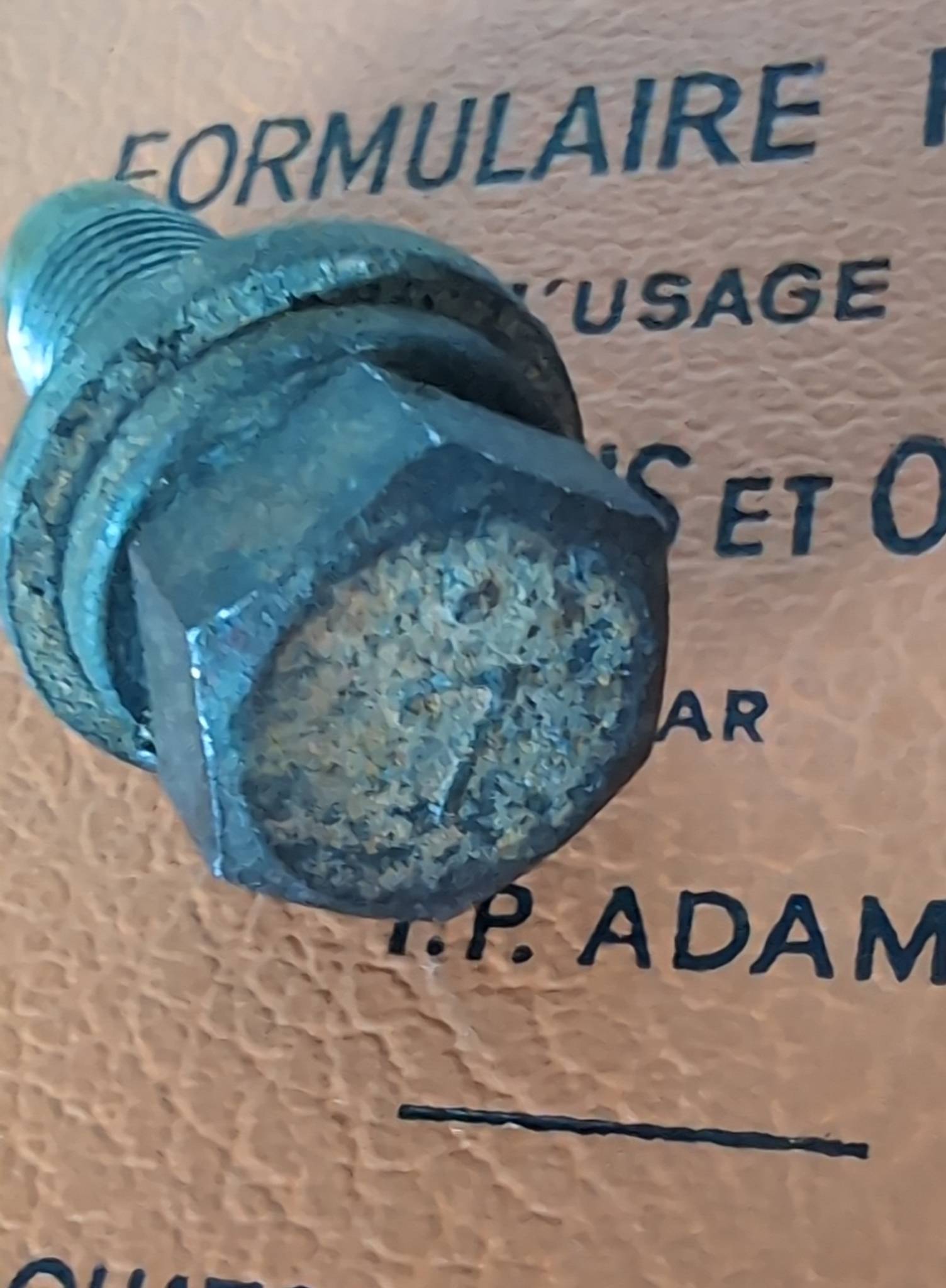

tête de vis 17mm le point indique que c'est JIS et le 7 c'est le grade

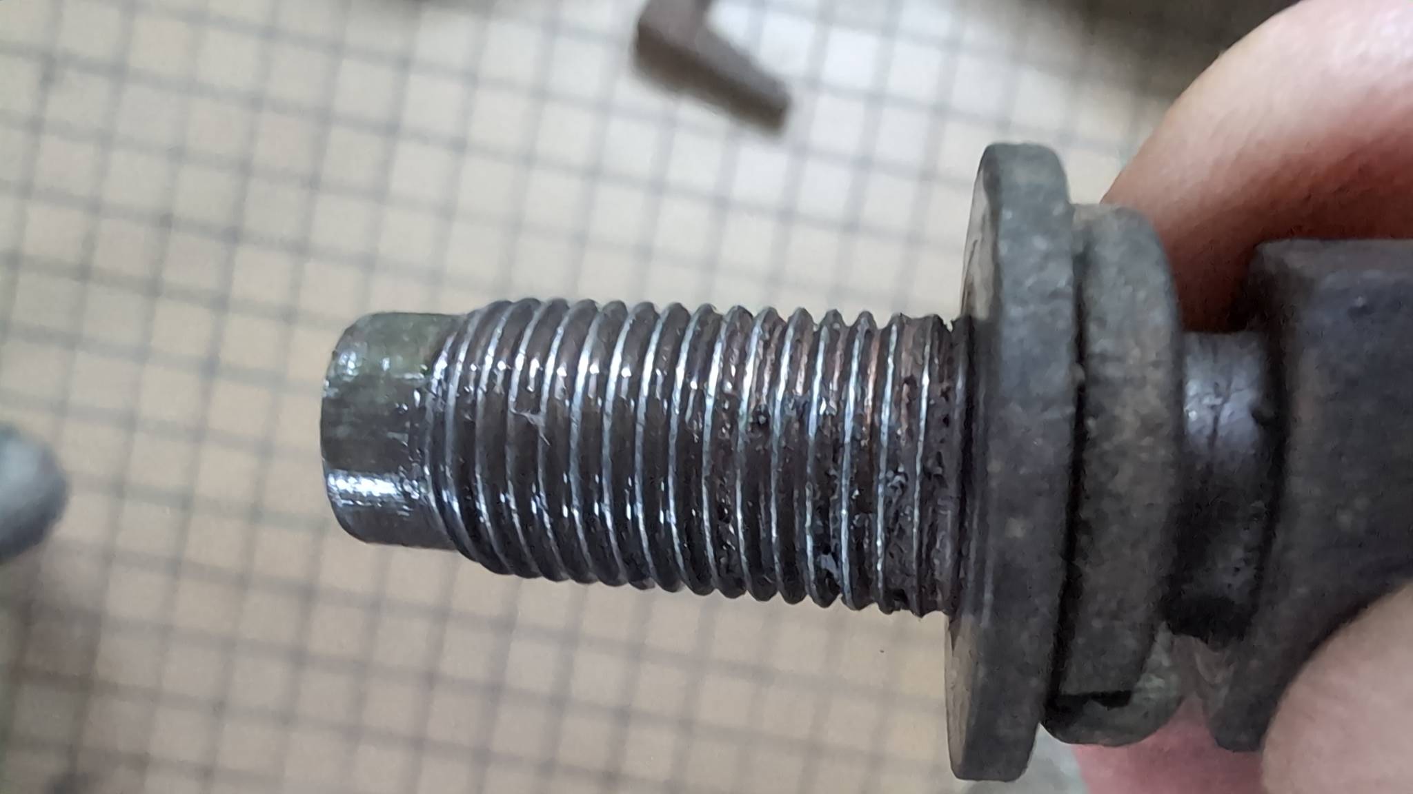

le boulon qui se met de travers et a été endommagé
Boulon bon état

J'ai trouvé de mon côté : j'ai pu refaire un "corps de boulon" ;-) au tour avec un filetage adapté et corriger mon écrou soudé ...
