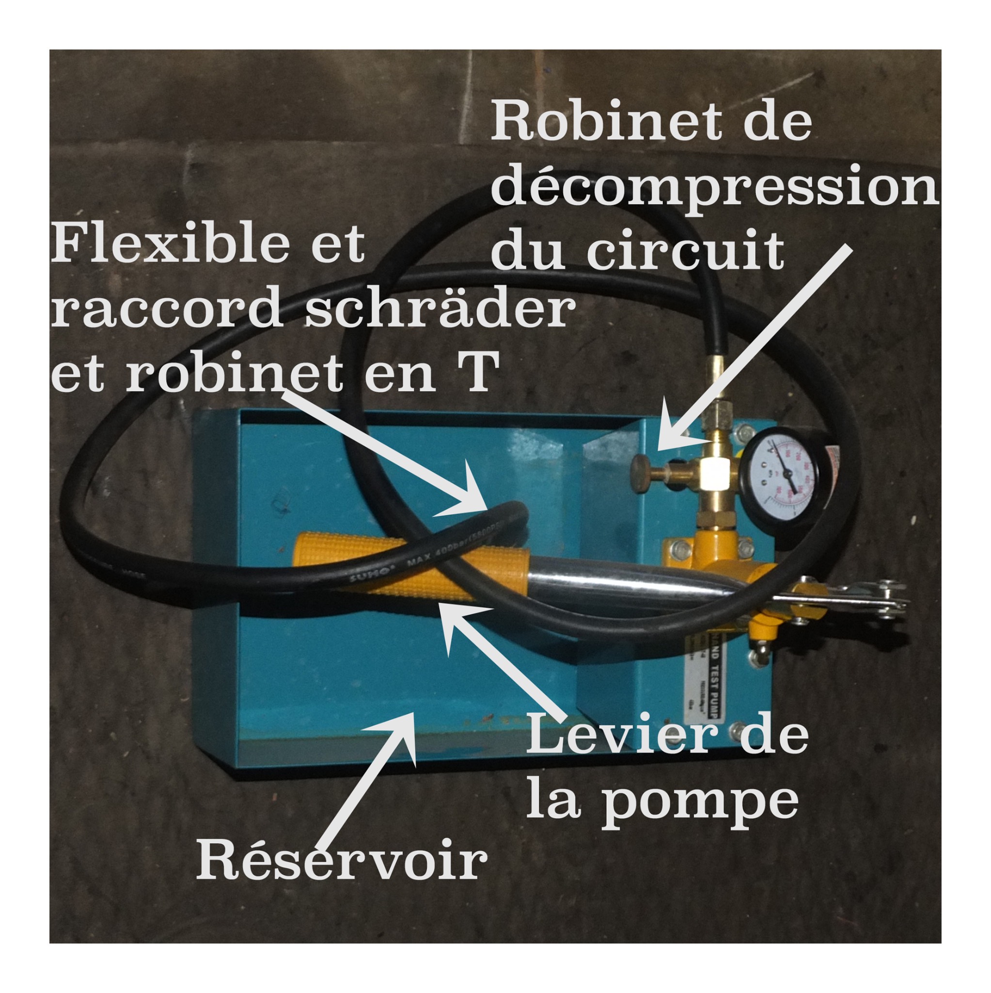

peut etre que je foire un truc de procédure ..
Je mets la pompe le fluide je pompe jusque du miilieu da la roue au passge de roue g 36 cm ...

perso , aprés avoir connecté la pompe à la valve schrader , je purge ( ce qui permet d'éliminer les bulles d'air ) , je gonfle , je repurge ( en général il y a encore quelques bulles qui partent) et je gonfle définitivement .

tu purges comment ?

Il y a une vis de purge sur la pompe.

pas sur la mienne hélas

Salut, tu peux te contenter de vider complètement le circuit à deux ou trois reprises, cela suffit à éliminer l'air ou le gaz mélangé au liquide hydragas.
Quand il n'y a plus de bulles en principe c'est bon. Sur la pompe standard c'est la molette de décompression du circuit qui remplit cette fonction.

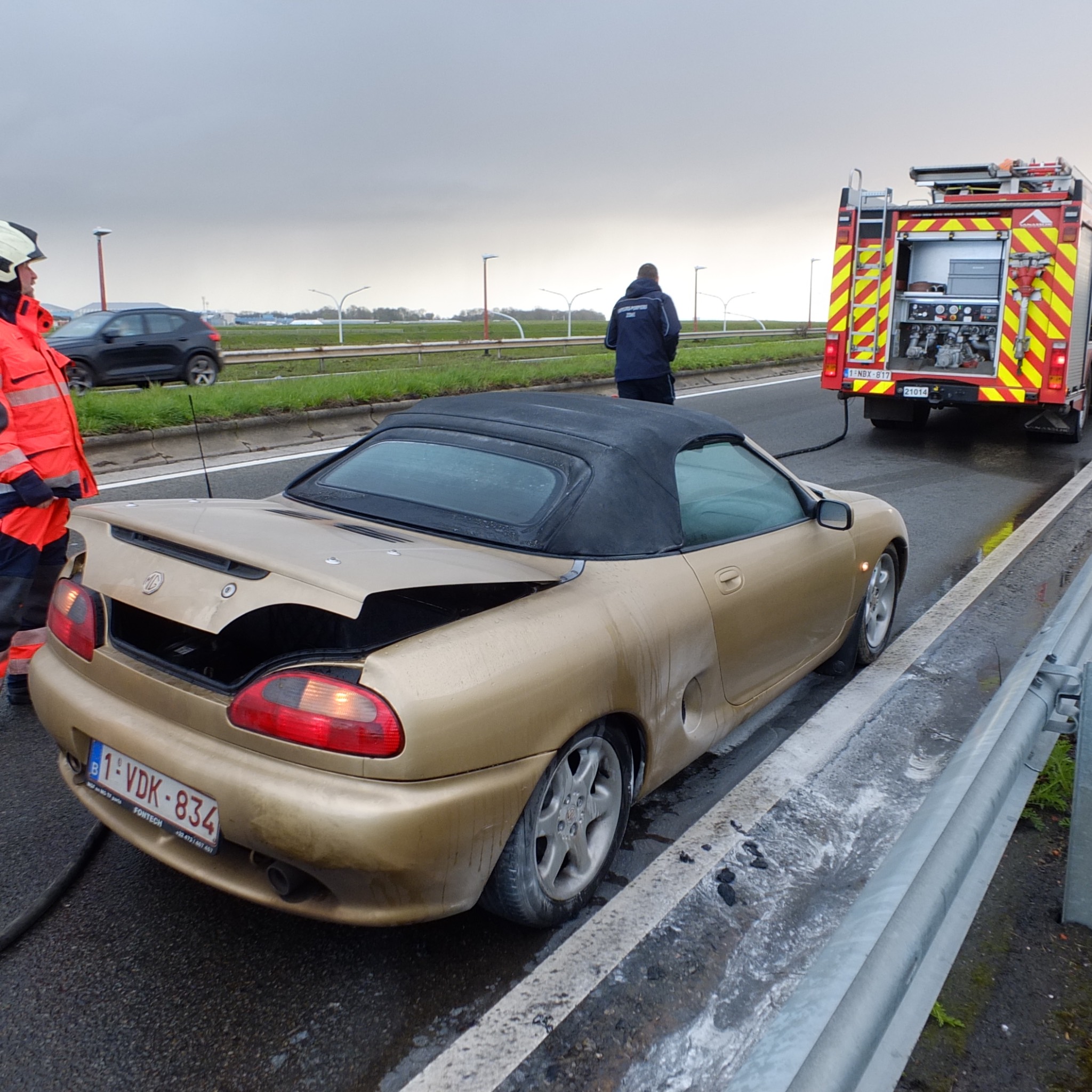

Quant à moi j'ai aussi ma F qui penche du côté droit mais c'est pour une autre raison, il y a eu feu dans la baie moteur ce matin, juste le temps de s'arrêter et vider l'extincteur plus ceux de deux automobilistes qui me suivaient pour limiter un peu les dégâts (câbles électriques freins, commande de boîte...., sphères arrières, durites, capteurs, silent-blocs, pneus...)
La vie est belle.
