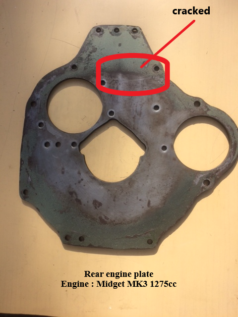

Bonjour Francky , lors de la restauration du moteur de ma Frogeye , j'ai vécu "l'aventure" d'une plaque FONTE fissurée (voir photo) . Le moteur est le 1275 cm3 MIDGET , la plaque est l'arrière du bloc moteur : sur les conseils de copains , j'ai confié la soudure à ( soi-disant) un spécialiste ...résultat = la soudure , très jolie d'apparence , n'a pas réparé la fissure . Sans l'utiliser , j'ai constaté une craquelure semblable . J'ai acheté , un fabrication UK en aluminium , parfaite ( mais avec un certain coût !!!) .
J'ai gardé la plaque ...... en décoration

la fonte, avant la soudure, il faut bien la chauffer, après il faut l’empêcher de refroidir trop rapidement, sinon elle craque.
le mieux, en effet, c’est une backplate en aluminium :-)
