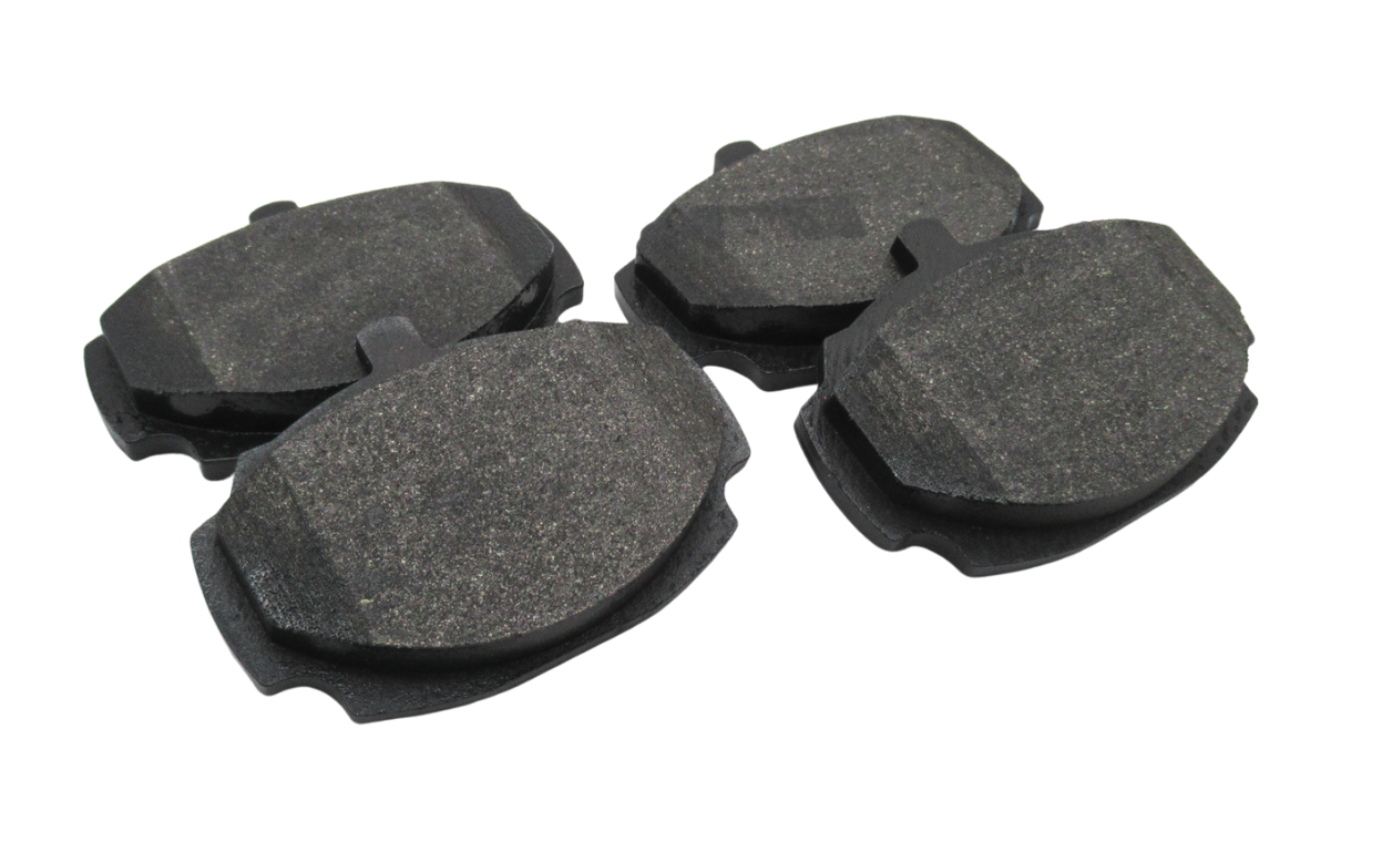

Une question, quel est le sens de me montage des plaquettes anti bruit sur les freins avant. J'ai remplacé les étriers et les plaquettes mais quel est le sens de montage des ces plaquettes anti bruit??
Merci de vos réponse.

la goupille coulisse dans la rainure.

Merci Saby, mon montage est identique mais ça fait énormément de bruit au freinage !!! ça ouinne !! chose que je n'avais pas avant le remplacement étriers/plaquettes. MiNTEX mlb10 chez Bétaset.

cela doit dépendre de la texture des plaquettes. vous pouvez installer des plaquettes anti bruit entre les plaquettes et les pistons. parfois ça fonctionne …

Les miennes couinent a froid, ne couinent plus a chaud

Merci à vous tous, monté plaquettes anti bruit, problème résolut. Merci.
