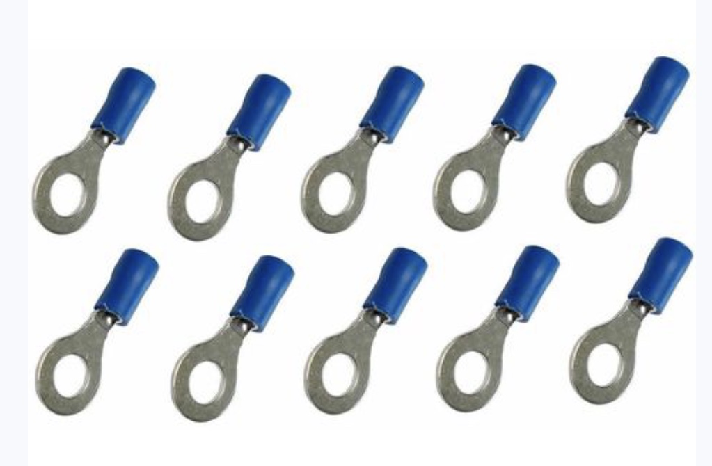

je suis a la recherche de connecteurs etanches pour raccorder les phares et clignotants / veilleuses dans les ailes avant de mgb. Ce serait sans doute mieux que les cosses rondes … si quelqu’un un a une info ou une autre idée . Merci d avance

Je pense que les connecteurs d'origines font bien le boulot si les cosses rondes sont bien ajustées "male femelle" et que les caoutchoucs sont en bon état ce sont les cosses utilisées depuis des décennies sur les bagnoles anglaises, moi je n'ai pas envi d'en changer.

Au besoin, les "emballer" dans une gaine thermo-rétractable ?les connecteurs d'origines font bien le boulot

Pour l instant sous les ailes avant j ai un melange de cosses plates et rondes mais mal protegees je voulais ameliorer un peu.

les bagnoles, mgb en l’occurrence, qui ont des problèmes de faisceau électrique c’est que elles ont des faisceaux électriques qui ont été bidouillé, la plupart à tord et à travers, ma bagnole de 1972 avec sont faisceau totalement d’origine ne me pose pas de problème. j’ai rajouté deux petits faisceaux pour les phares et pour le ventilateur électrique, ils sont totalement indépendant du faisceau d’origine. il est exact que les connecteurs arrivent à casser, pour des pièces qui ont cinquante ans …
je n’utilise pas la pince à sertir, je vire l’infâme plastique, bleu, je soude la cosse à l’étain et je termine avec une gaine rétractable, noire.
