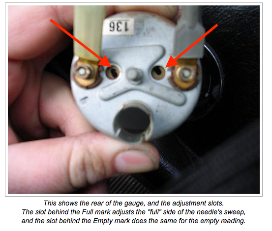

1 - A première vue, ton flotteur prend l'eau... (l'essence...), il n'est plus très étanche !
2- Regarde derrière La jauge : il y a 2 vis de réglage : qui décalent respectivement le "vide" et le "plein".
Capture d’écran 2026-05-06 à 19.01.18.png (282.53 Kio) Vu 15801 fois
https://www.mgexp.com/article/gas-gauge ... he-mgb.134
3- il est possible de tordre la tige du capteur/flotteur.

Est ce que tu as un multimètre ? Si oui, tu mesure la résistance de la gauge, si tu as 1/4 du plein, tu devrais mesurer autour de 105 ohm. (Vide c'est 222 ohm).
Si la valeur est bonne, alors il faudra calibrer ta gauge à l'aide des 2 vis de réglages (Sur la photo de JMAU).
