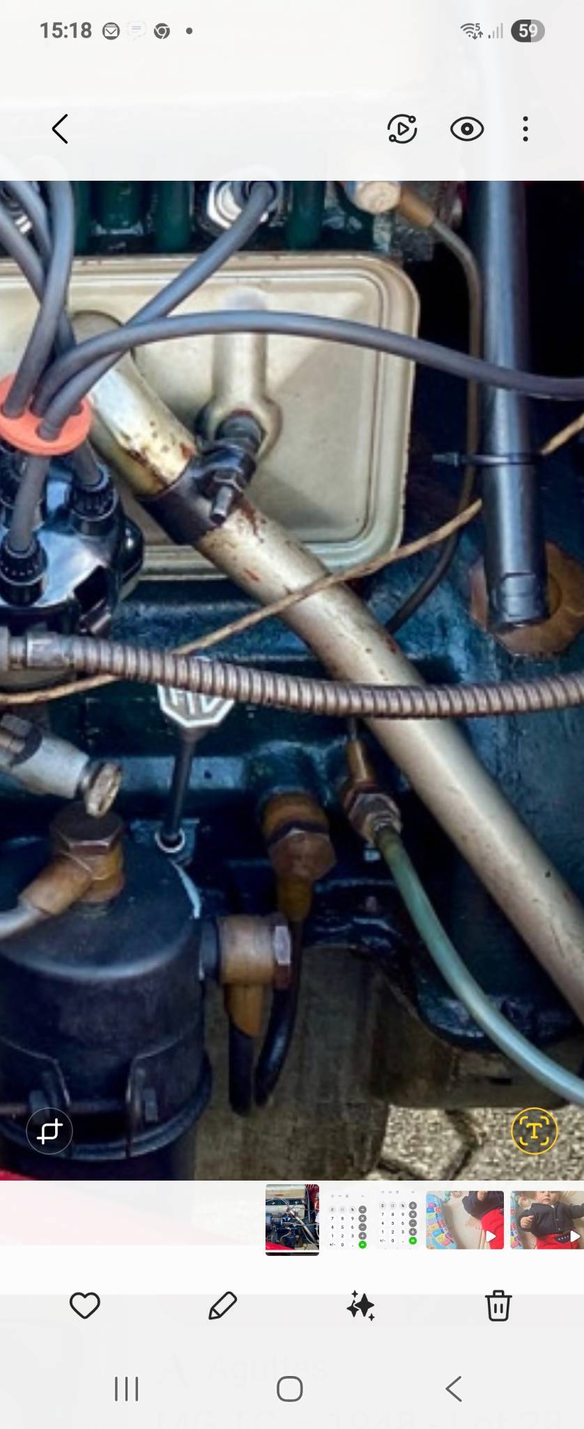

Merci pour votre reponse...Il y a pourtant un gros tuyau permettant la ventilation ..comment pourrait il etre bouché ?

La photo du tuyau je l’ai prise sur internet..mais c’est évidemment le même sur ma voiture ( en haut.)
Re: probleme distributeur d’origine MG TC
c’est sûr que le tube de ventilation est costaud …
une des raisons, plausible, pour que de l’huile remonte dans l’axe de l’allumeur serait la pression des gaz dans le bloc. ce qui favoriserait ces remontées serait une usure des bagues de l’allumeur.
