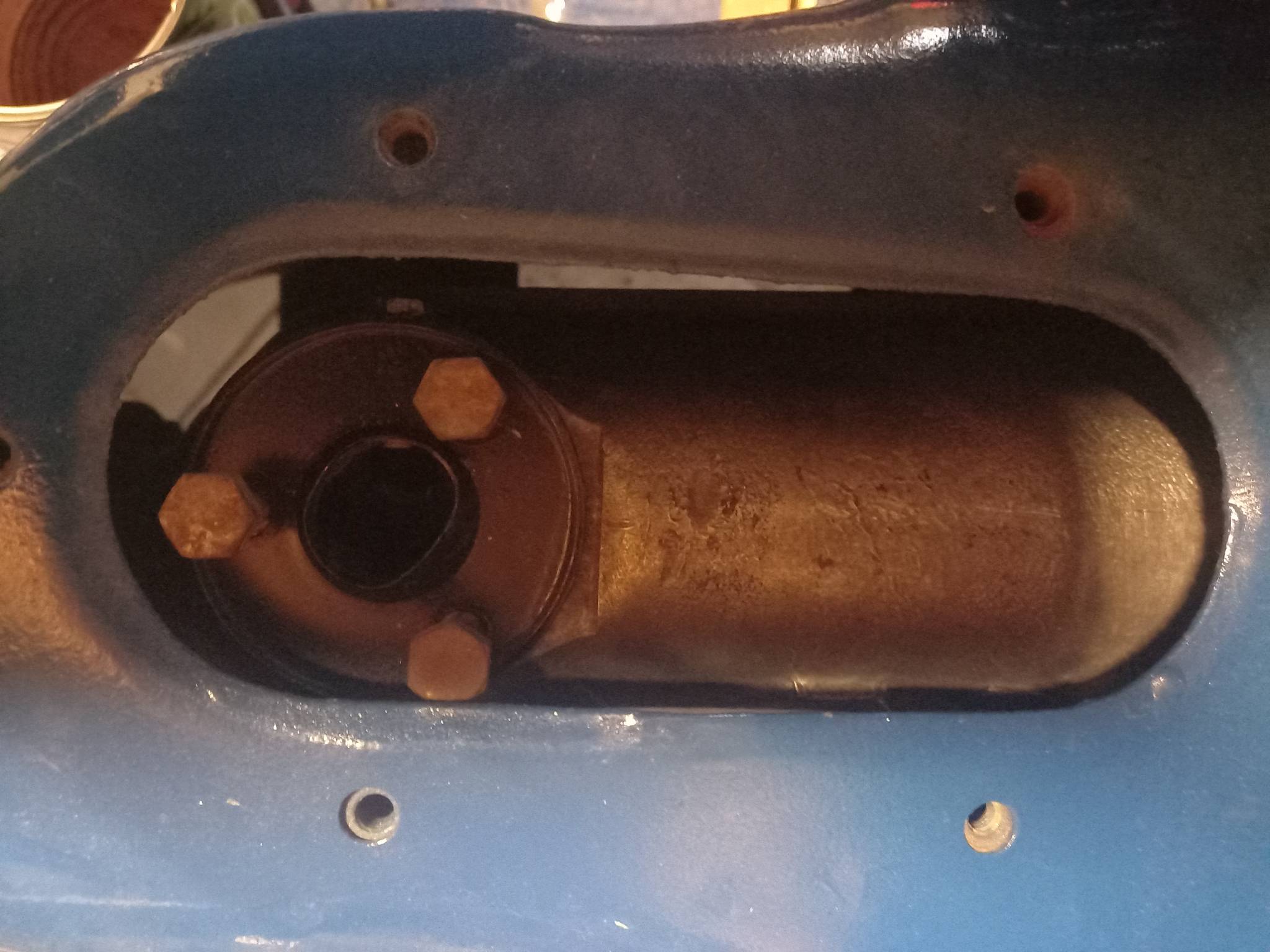

lagome63
- Messages : 297
- Enregistré le : 27 oct. 2023, 18:07
- Région : France - Auvergne
Re: montage de boite de vitesse
Comme ont peut voir sur la photo le boulon de gauche est en partie sous le tunnel
- Messages : 22344
le boulon
ce n’est pas «grave» :-), vous pouvez desserrer tous les vis et écrous de fixation de la boîte de vitesse, silentblocs, traverse sur le châssis et sur les jeux pousser la boîte de vitesse à gauche. et resserrer …

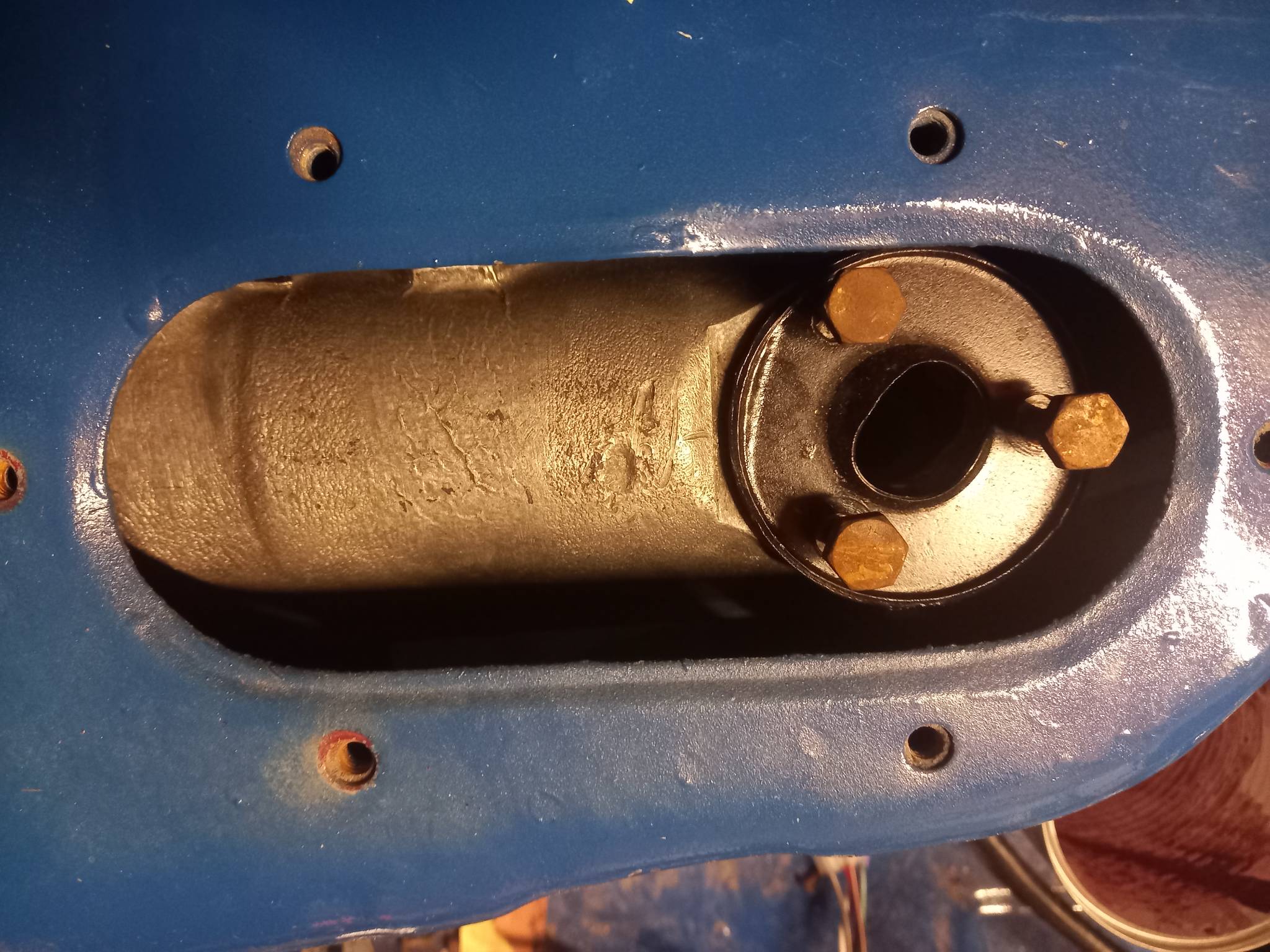

J'ai pas réussi à bouger la boîte assez pour pouvoir l'aligner donc j'ai démonter la traveve ,j'ai fait des lumières à la place des 4 trous de fixation de la traverse et je vais remonter et voir ce que ça donne

lagome63
- Messages : 297
Voilà, remontage fait ça me plaît mieux
