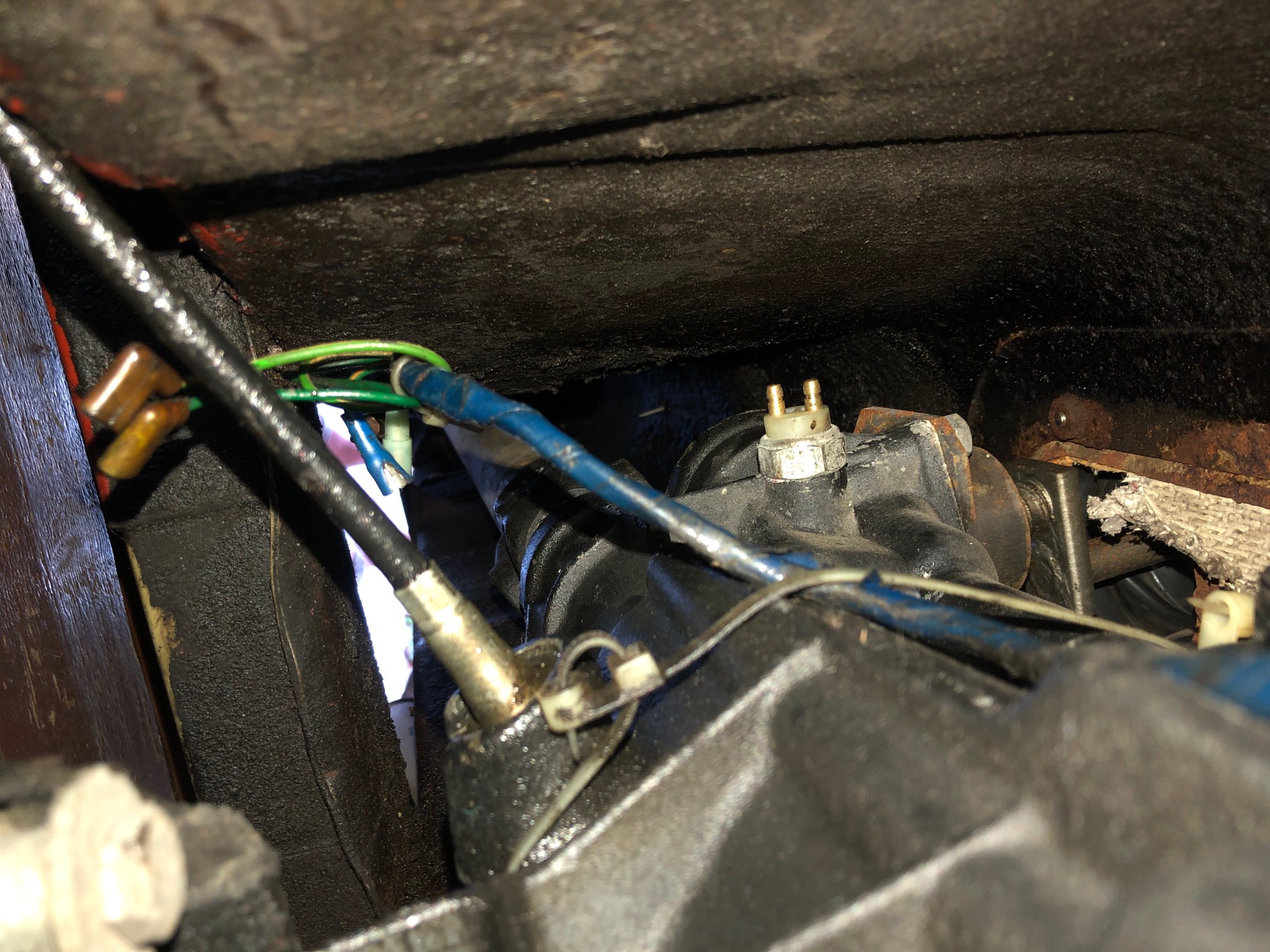

C’est avec plaisir que je rejoins ce forum, avec évidemment une première question : j’aimerais remplacer le contacteur de feu de recul HS de la boite 5 Ford montée sur ma Mgb.
Puis-je dévisser le contacteur sans craindre de perdre l’huile de boite ?

Puis-je
Si c'est une photo vue de dessus : oui.
Re: Contacteur feu de recul boîte ford
de dessus
la bonne position devrait être celle la, avec le levier de vitesse en haut. tout dépend du niveau de l’huile dans la boîte de vitesse, mais il est toujours possible de rajouter de l’huile dans une boîte de vitesse.

Merci pour ces retours rapides et d’avoir mis la photo à l’endroit.
Ma crainte est l’accessibilité pour le remplissage de la boîte Ford si je perds de l’huile en démontant le contacteur.
Une solution est peut être de pencher la voiture pour faire migrer l’huile à l’inverse du contacteur?
Sauf erreur de ma part, j’ai lu dans un forum que c’était quasi impossible de remplir la boîte T9 montée. Le bouchon latéral de remplissage est-il facilement atteignable ?
le trou de remplissage de l'huile dans la boite T9 est bien plus bas que le contacteur, ça ne coulera pas.
Bon courage pour l'accès en revanche ;)

J’ai enfin trouvé le temps de remplacer le contacteur sans aucune difficulté.
J’ai facilement commandé le contacteur sur Oscaro. Le contacteur se dévisse assez aisément (la fosse d’un ami a grandement aidé à l’accessibilité). Le contacteur est effectivement sur un point de la boîte sans risque de perte d’huile.
