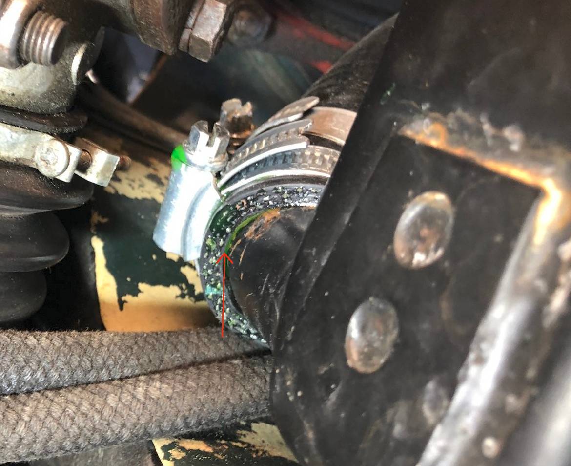

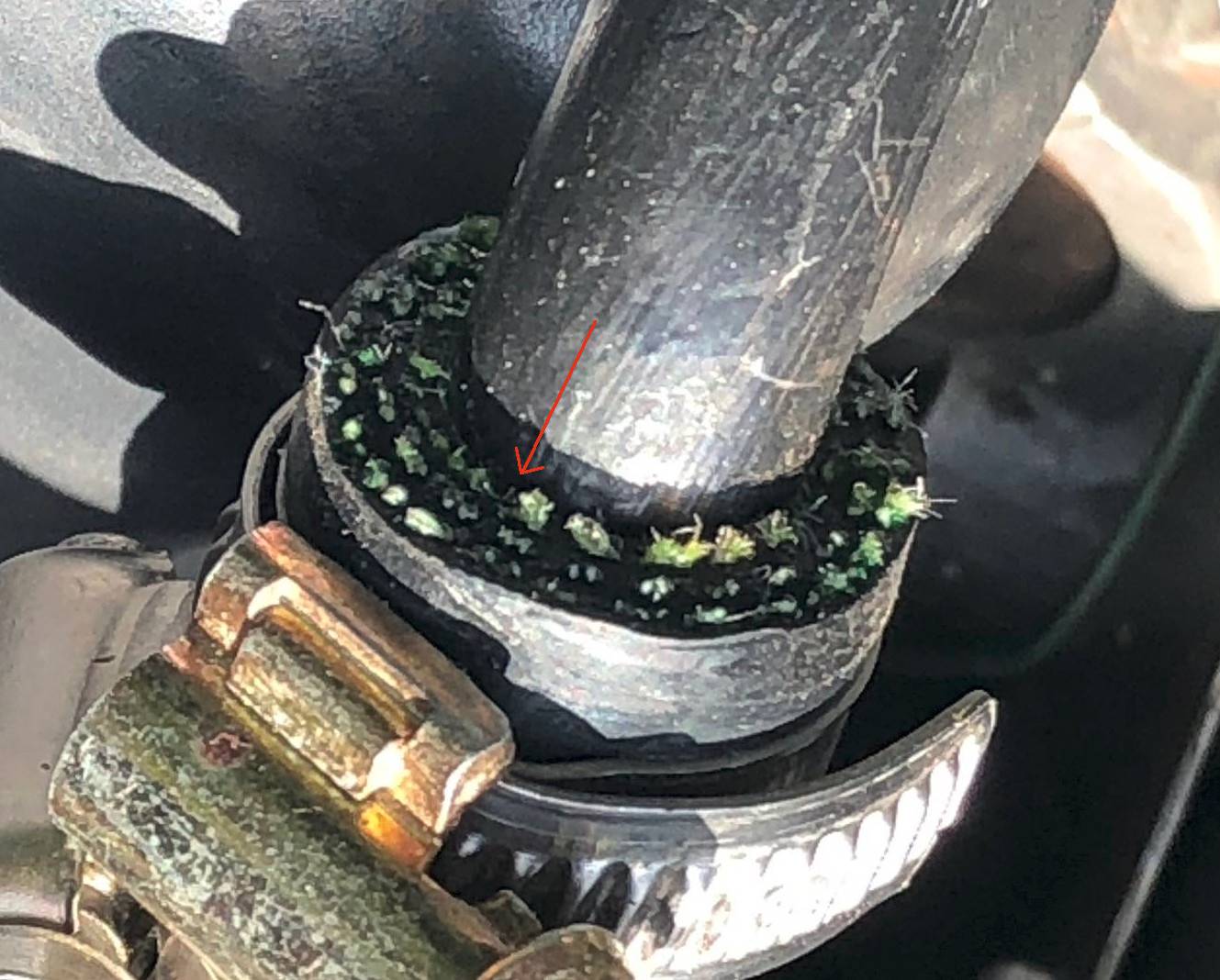

Voici quelques semaines que je tente de résoudre un problème d'étanchéité au niveau des colliers de serrage des durites. Ce sont des durites silicones neuves achetées chez Betaset il y a peu.
Impossible de m'affranchir d'un suintement au niveau des colliers supérieurs (chauffage), intermédiaire (pompe à eau) et sortie radiateur. J'ai resserré, déjà deux fois, sans succès, ajouté un deuxième collier en parallèle, mais rien n'y fait.
Suintements durites sous les colliers.JPG (328.47 Kio) Vu 20233 fois
A croire que les diamètres intérieurs des durites sont un peu larges, ou bien encore que les différents raccords sur lesquels je viiens serrer les colliers des durites se sont déformés.
J'hésite à serrer une nouvelle fois (quoique :voyons:) au risque d'endommager soit les colliers, soit les durites, ou bien encore les raccords sur lesquels les durites viennent s'emmancher.
J'avoue bien humblement que ça commence à me les briser menues :rale:
Avez-vous déjà vécu ce genre de situation ?
Si oui, comment y avez-vous remédié ?
Merci d'avance pour vos retours.
Suintements durites sous les colliers bis.JPG (281.32 Kio) Vu 20233 fois

j'ai beau regarder attentivement tes photos , je ne les trouve pas très serrés tes colliers ;
" très serrés " ils déformeraient un peu les durites ,
et ça étranglerait le passage du liquide dans la trame .

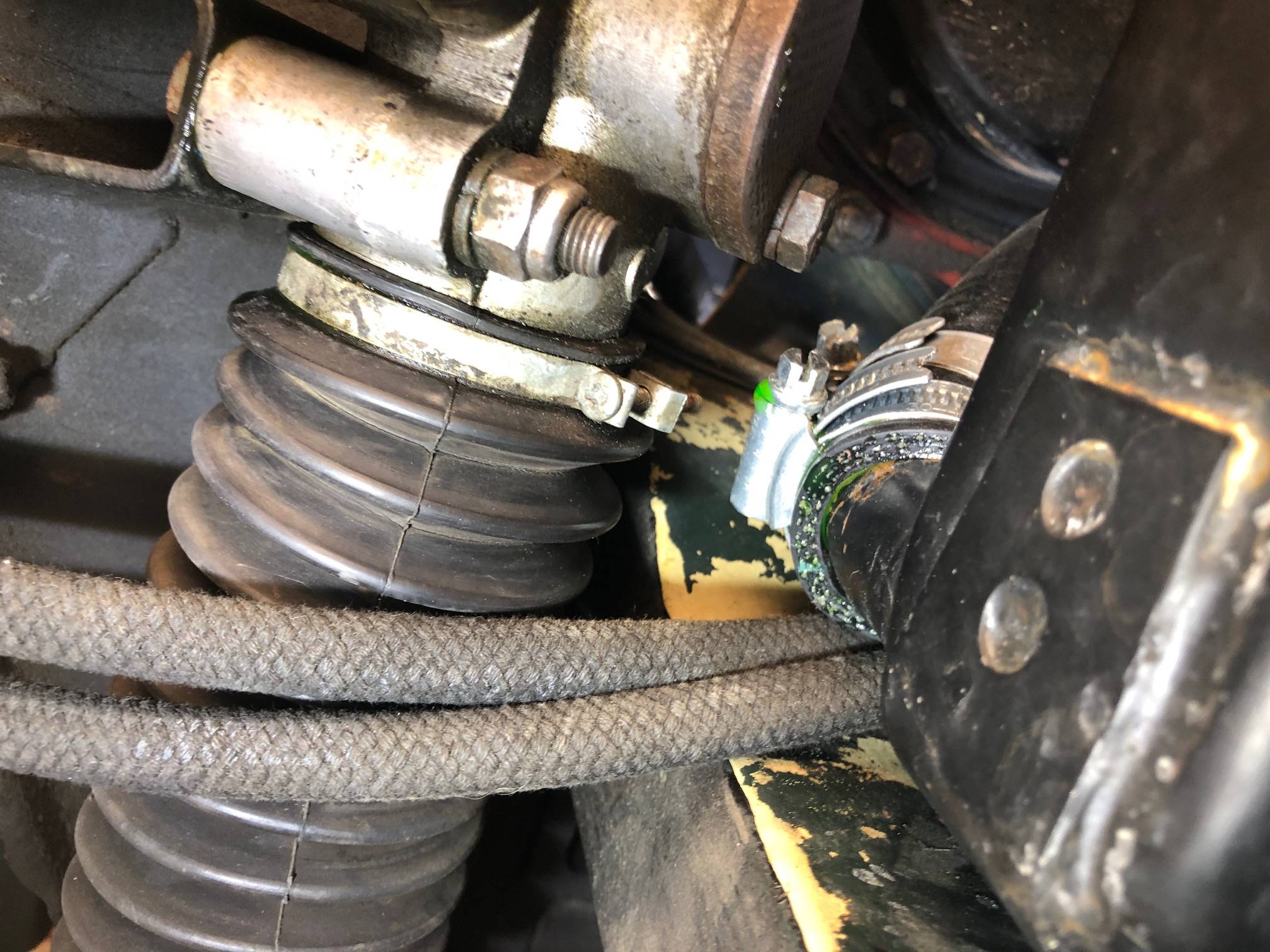

J'ai été confronté à un problème similaire en utilisant les durites renforcées. Vu qu'elles sont rigides, elles ne prennent pas la bonne forme du coude sur le radiateur et avec les colliers de serrage de type fil, ça ne serrait pas assez.
Normalement avec les colliers que tu utilise ça devrait suffire à bien serrer la durite. Sur la première photo, le collier supérieur ne se trouve pas sur la partie conique du coude du radiateur ?

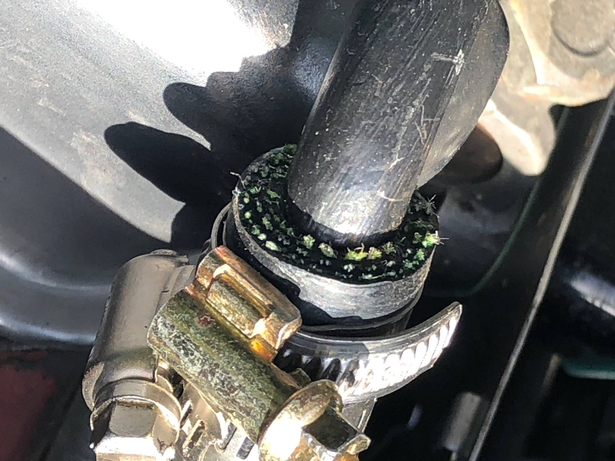

les photos sont parlantes : sur un côté la durite semble montée en biais, ce qui favorise la levé des bords de durites.
sur les deux photos les bords sont levés. logiquement pas besoin de mettre deux colliers ; un seul, bien placé (à plat) en bout de durite permet l’étanchéité
