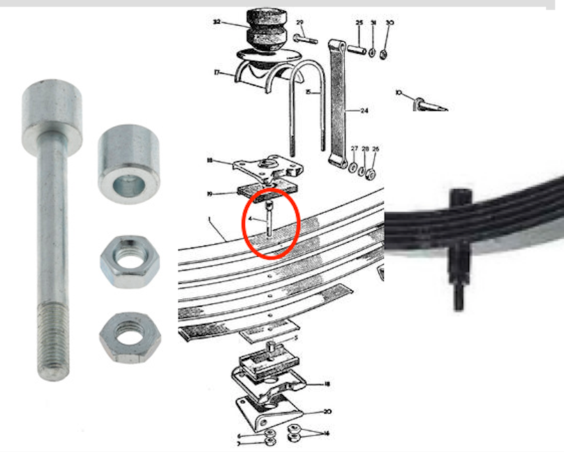

Re: Ma B swingue à l'accélération... Et à la décélération
il faut que les lames coulissent facilement
Si le boulon (cheville/bolt-peg) ?) de centrage est en place, elles ne vont pas coulisser beaucoup.
Capture d’écran 2026-04-21 à 17.31.49.png (336.34 Kio) Vu 17952 fois
Modifié en dernier par JMAU le 21 avr. 2026, 18:05, modifié 1 fois.
