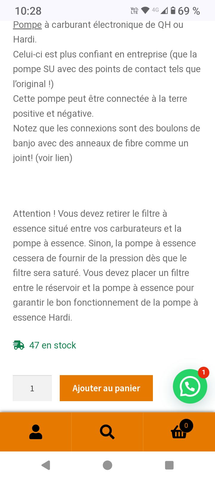

J'ai lu que pour une utilisation de pompe essence de marque Hardy il est nécessaire de placer le filtre essence avant la pompe et non entre pompe et carburateurs
Quelqu'un a t il une idée sur cette affirmation ?

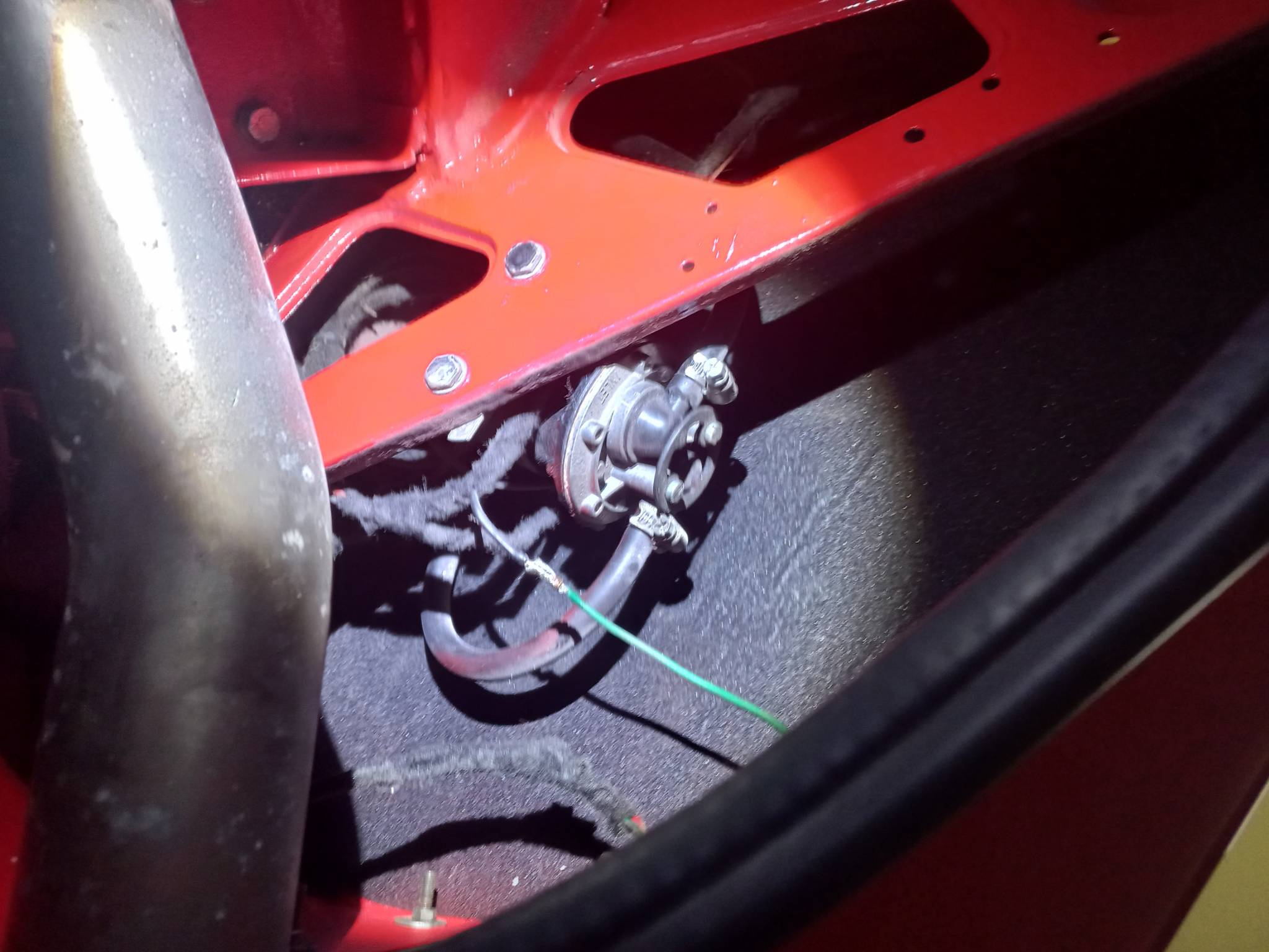

Ma chtite Hardi, elle est a l'interieur de l'aile arriere droite, accessible par le coffre. c'est vrai que je peux y mettre le filtre juste avant la pompe.
- 20260327_144407.jpg (214.03 Kio) Vu 9152 fois

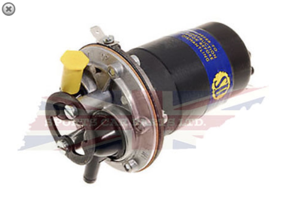

Re: Pompe Hardy
Oups en effet, lors de la refection du circuit il y a 1 an suite a des odeurs d essence, on a remis la SU quasi neuve qui trainait par lá.
Entre SU et Hardi, mon coeur balance...
