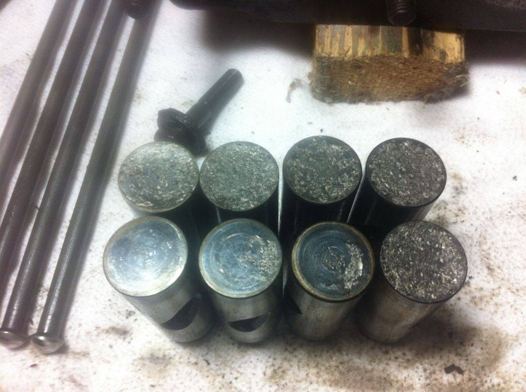

il faut aller voir... l'état de surface des poussoirs, et après, celui des cames.peut-être entre l'arbre et les poussoirs etc ...
viewtopic.php?t=32991&hilit=poussoir&start=175
