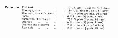

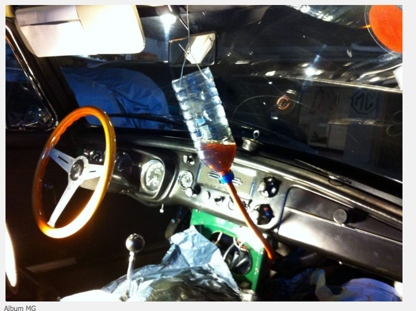

- Messages : 22293
DanyBastin
- Messages : 165
- Enregistré le : 27 juin 2023, 21:17
Re: quelle huile pour ma boite overdrive
Merci Sabysaby a écrit : 11 mars 2026, 21:55 la quantité
garder en mémoire que la vidange de la boîte de vitesse et de l’overdrive se font séparément, le remplissage non.
la vidange de l’overdrive s’effectue en démontant la plaque rectangulaire, il est bon de disposer d’un tamis neuf, le tamis faisant joint.
pour ne pas mourir idiot, pourquoi par la plaque et pas par le bouchon de vidange à côté?
Concernant le tami, s'agit-il d'un joint carton que l'on peut refaire sois-même ou un truc plus spécifique.
Et tant qu'on y est, n'y a t'il pas un filtre dans l'overdrive?
Merci beaucoup pour les conseils
