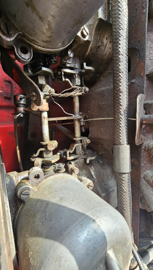

Le papillon des gaz Mbg reste bloqué et le ralenti est élevé après le remontage.

Je suis conscient du travail bâclé effectué sur le câble du papillon des gaz, mais avant de démonter les carburateurs, le moteur fonctionnait parfaitement bien. Cependant, après le remontage, il présente désormais le problème mentionné ci-dessus. Je me demande simplement si je n'ai pas oublié quelque chose.

Au moins un des papillons des gaz monté à l'envers.

Si c'était pour moi , ce serait achat de la revue technique (Haynes par exemple), démontage complet de la rampe de carbus, nettoyage scrupuleux de toutes les pièces , contrôle rigoureux des pièces avec remplacements éventuels et remontage/réglage en suivant la procédure décrite . Y'a aucune raison que cela ne fonctionne pas après tout ça :)
