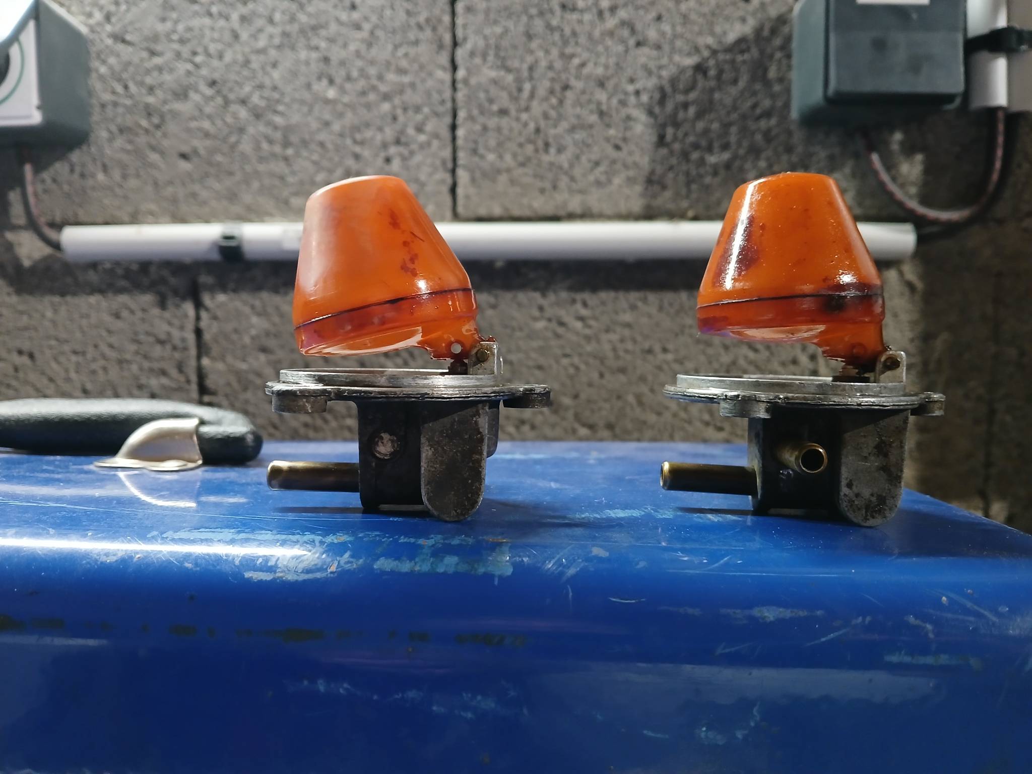

Re: Carburateur HS4
Bonsoir ,
suite de l'histoire , j'ai démonté les flotteurs . en les faisant marcher manuellement , la pompe essence s'arrette bien. Au démontage des flotteurs deux questions : ils ne sont pas reglages , pas de languette ou autre système . Est ce normal ? comment les régler? .
Sur la photo , j'ai deux réglages de flotteurs différents.
Dois je les changer et si oui par quel modèle ?
merci à tous
merci à tous

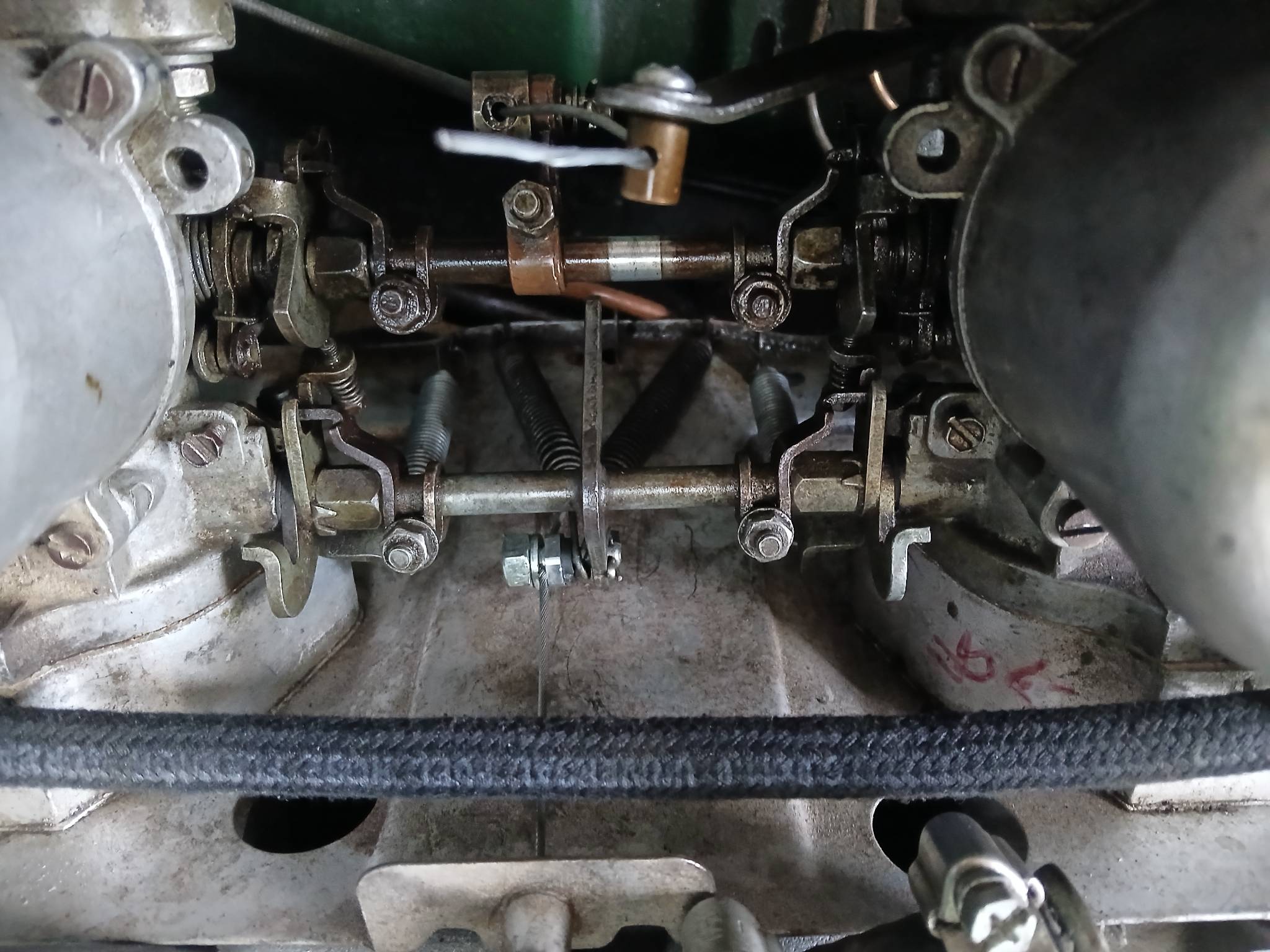

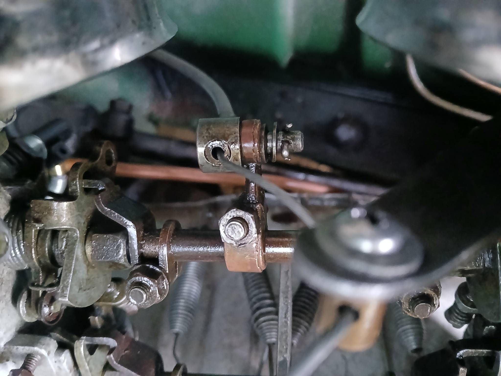

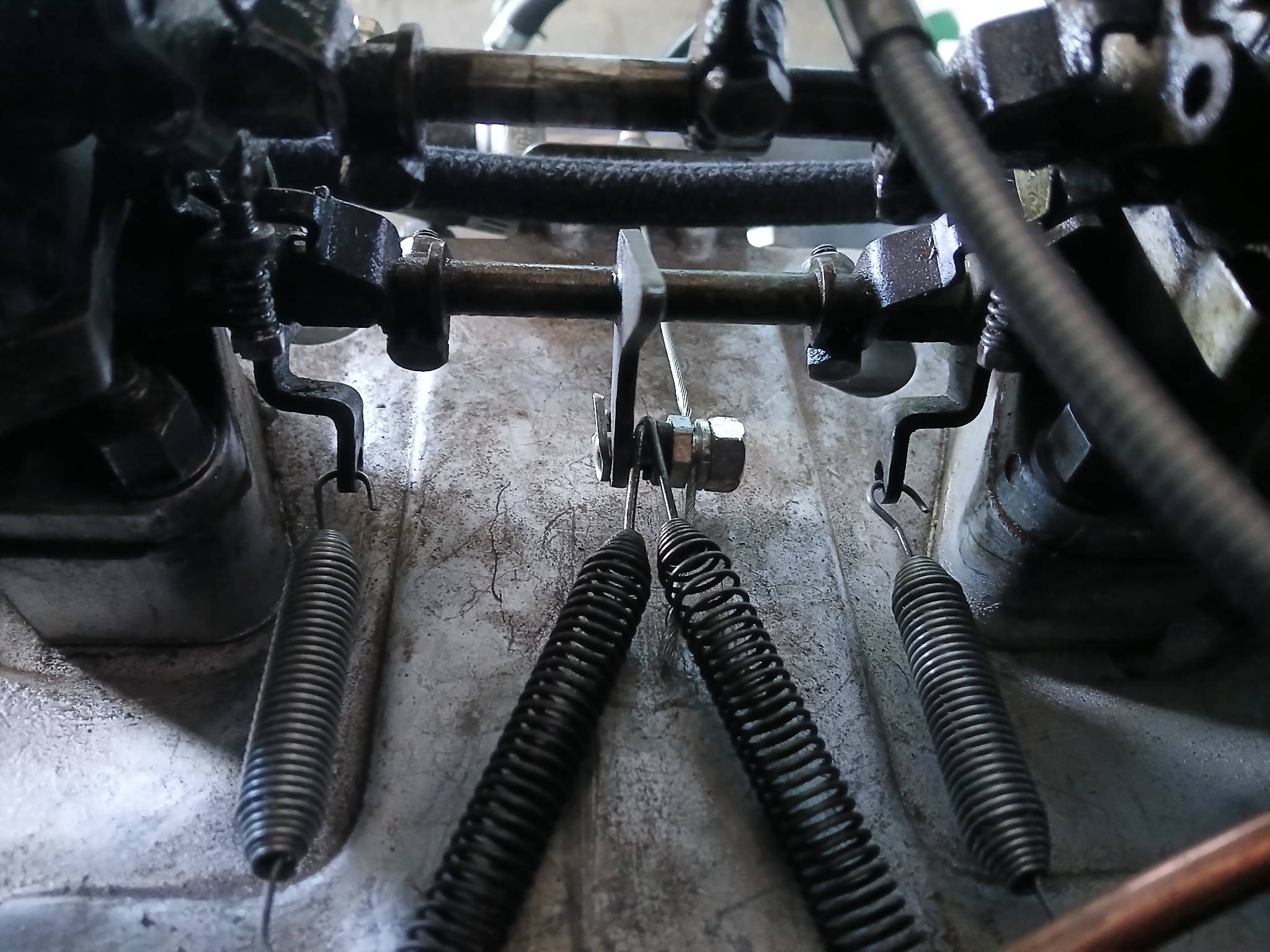

Re: Carburateur HS4
Bonsoir ,
Suite des aventures ...
J'ai commande des flotteurs et joints pour être sur de ce coté .
J'ai remonte les carbus en place avec les deux lisions ( accélérateur et starter), par contre je ne retrouve pas la même sensation qu'avant au niveau de l’accélérateur et du starter . ai je fait un oubli? quand les carbu ne sont serrés , juste ecrous à la main cela fait un accélérateur doux quand je serre les écrous cela semble bloquer le système ? y a t il une astuce pour mettre en place les carbus ?
Ci joint le montage des axes et des ressorts , doit on en mettre sur le starter ?
d'avance merci.

- Messages : 22295
Re: Carburateur HS4
les axes doivent être libre dans leurs logements, habituellement c’est le cas. normalement il y a deux ressorts pour le rappel du starter et un pour l’accélérateur

Re: Carburateur HS4
Merci pour ce conseil , dans ce cas je vais desserrer les écrous et écarter un peu les carbus, il y a u n peu de jeu dans les entraxes de fixation.saby a écrit : 30 juil. 2025, 19:08 les axes doivent être libre dans leurs logements, habituellement c’est le cas. normalement il y a deux ressorts pour le rappel du starter et un pour l’accélérateur

Suite et j espère fin... réception des flotteurs , au montage je m aperçois que les deux flotteurs ne sont pas identiques ... un plus long que l autre ce qui explique le mauvais réglages d un des flotteurs voir photo. J'ai resserre les carbu en faisant attention de bien maintenir du jeu des axes , cela marche .
Par contre encore fuite d'essence au niveau du tuyau d'essence sur un coté , impossible de le couper plus il devient trop court . Quand je pince le tuyau plastique a l’intérieur du tissu je vois plein de "fissures" , peut être un tuyau vieux ou pas adapté ?est ce normal ? je vais le changer pour un modèle plus . J'ai quand même démarre dix secondes la voiture cela semble marcher. a bientot Philippe
