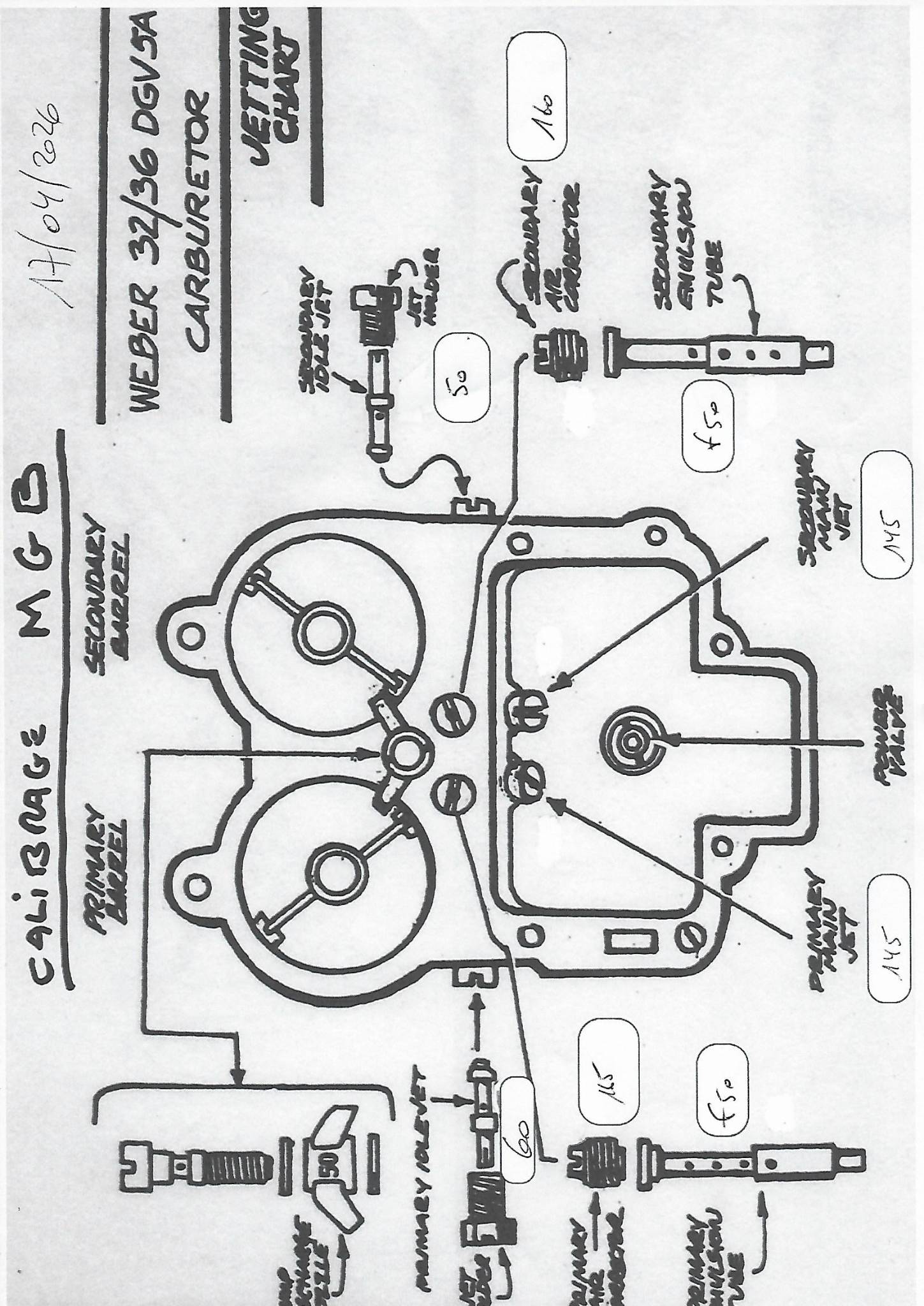

J'ai un Weber 32/36, j'en suis satisfait, j'ai essayé plusieurs tailles de gicleurs, pour en arriver à ceci. J'ai un échappement Tourist Trophy, filtre KN, allumage 123 ignition (bluetooth), essence 98 avec additif Millers .
calibrage Weber.jpg (331.79 Kio) Vu 18959 fois
Au départ, c'était un 170 primary air correcter et 140 primary main jet.
Je peux te fournir ma courbe d'avance si tu veux.
L'ensemble fonctionne très bien.
