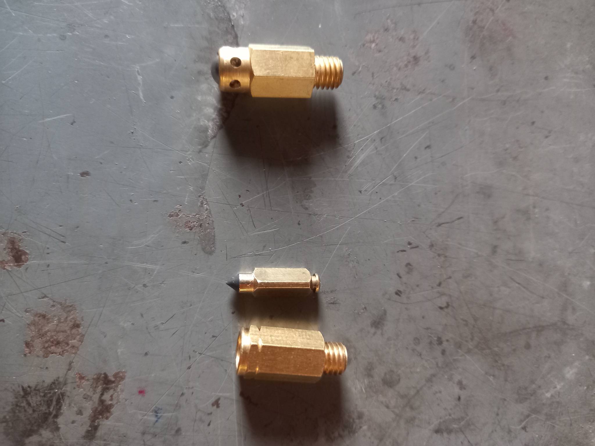

il est possible, peut être probable, que votre pointeau n’est pas un pointeau de carburateur SU HS4, tous les pointeaux se ressemblent, et que il ne ferme pas.

ça ressemble fort à des pointeaux de carburateurs SU …
est ce que le téton à ressort du pointeau fonctionne ?
les pointeaux Grose ont, parfois, tendance à fuir …
il y a un sujet sur ce forum où les intervenants se plaignaient de fuites, à chaud, avec ces pointeaux.
« I've had problems with Grose jets. Never had any problems with the Viton tipped needles and seats. I think the rubber tips work better for fuel systems that may have a little rust. »

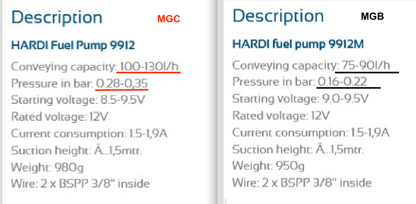

Voici le fruit de mes recherches :
Ta pompe actuelle (9912M) est parfaite pour une MGB, mais insuffisante pour ta MGC :
Il y a une confusion fréquente : ce qui est vrai pour la MGB ne l'est pas pour la MGC.
- MGB (1.8L) : Développe ~95 CV. La 9912M est idéale car elle correspond au débit de la pompe SU d'origine et ne dépasse pas les 0,22 bar que les pointeaux supportent bien.
- MGC (3.0L) : C'est un 6 cylindres de 145-150 CV. À 4 000 tr/min, ta consommation instantanée dépasse la capacité de remplissage de la 9912M. Tes cuves de HS6 se vident plus vite qu'elles ne se remplissent : c'est la coupure sèche quand on appuie sur l'accélérateur.
Quelle est la bonne pompe chez HARDI pour une MGC ? On pourrait conseiller la 18812, mais attention : la version standard est incompatible avec tes SU HS6.
La 18812 standard pousse à 0,35 bar.
C'est trop fort pour les pointeaux des carburateurs SU. Si tu montes celle-là, tu peux "noyer" tes pointeaux : l'essence va déborder, ton moteur peut boiter au ralenti et fumer noir.

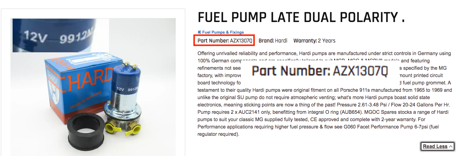

La solution spécifique : Le MGOC a fait développer une pompe spécifique qui corrige ce problème de pression : Cherche la référence HARDI 18812M (M pour Medium) ou la référence AZX1307Q chez les spécialistes MG). C'est une base de série 188 (gros débit > 100 L/h) mais tarée d'usine à 0,25 bar maximum. C'est la pompe idéale pour alimenter ce moteur 6 cylindres avec une pression adaptée à tes carburateurs.
https://www.mgocspares.co.uk/product/az ... l-polarity
Pas de régulateur de pression : La pompe HARDI est auto-régulée par contre-pression. Si tu ajoutes un régulateur, la pompe va "sentir" la restriction du régulateur au lieu de celle du pointeau, ce qui perturbe son cycle et peut limiter son débit au moment où tu en as le plus besoin.

la différence entre une 9912 et une 9912M.
Florent
- Messages : 2779
Re: Mon moteur ce coupe et repart
Pour la MGC :
- HARDI 9912M : débit pas OK / Pression OK
- HARDI 9912 : débit OK / Pression PAS OK
- HARDI AZX1307Q : débit OK / Pression OK
- La pompe SU d'origine : débit OK / Pression OK
En détails :
Le problème de sa 9912M : Elle a la bonne pression pour les carburateurs SU, mais son débit est insuffisant pour gaver un 3 litres de 150 CV en pleine charge. C'est elle qui crée la coupure à 4 000 tr/min.
La 9912 standard : Son débit est plus proche des besoins, mais sa pression (jusqu'à 0.35 bar) est beaucoup trop élevée. Elle peut forcer les pointeaux des HS6.
Les deux solutions valides : La Hardi AZX1307Q et la pompe SU d'origine sont les seules à offrir le "combo gagnant" pour une MGC : le bon débit et une une pression contenue à 0.24 bar, exactement ce que réclament les spécifications d'origine de l'auto.
En détails :

https://www.mgocspares.co.uk/product/az ... /3404/3430
Sinon, appeler Betaset en France et leur faire part de ce que tu recherches est probablement une bonne option.
