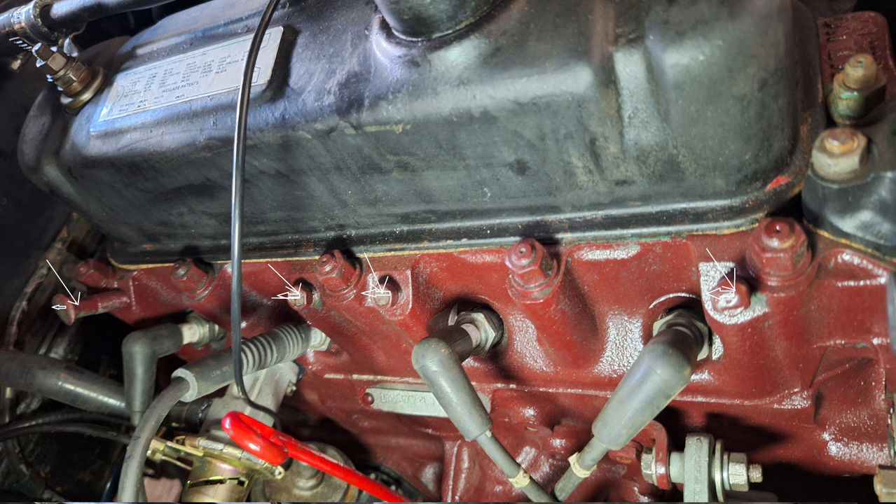

Deux questions, à quoi serves les 4 boulons sur la culasse (voir photo avec flèche) réf culasse 12H2923 AFIH,

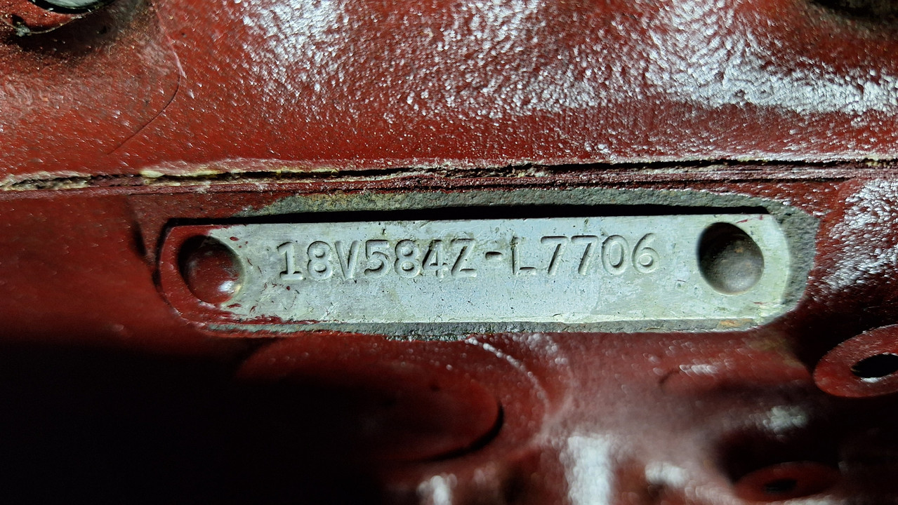

A quoi correspond le N° du moteur ? L c'est quoi ? Ci joint photo,

ce ne sont pas des boulons mais des bouchons qui obturent des conduits, sur les moteurs «dépollué» des bagnoles du marché nord américain, une pompe à air injecte de l’air dans ces conduits pour essayer de terminer la combustion.
le L signifie Low, moteur à basse compression, un H signifierait High.

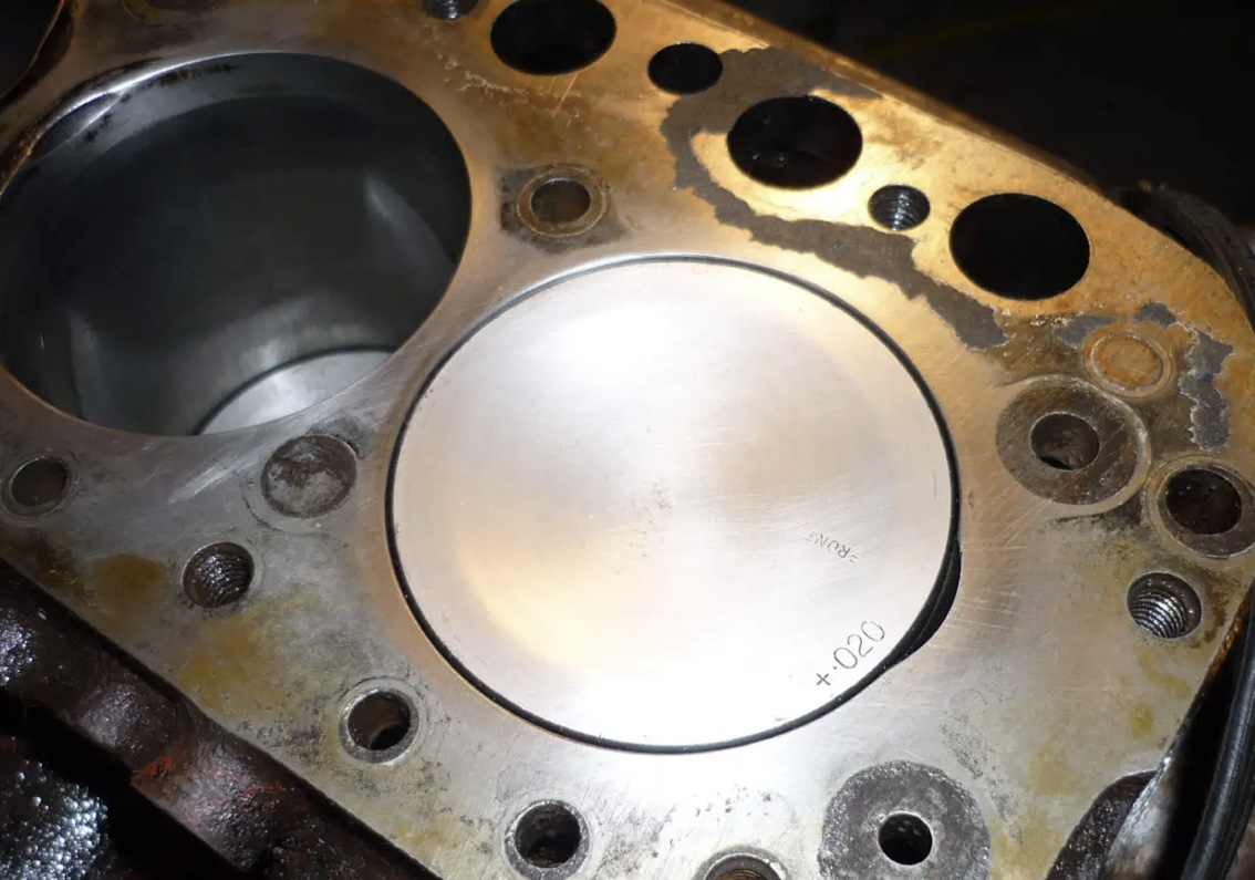

Re: MG B US
un moteur
pour mettre un moteur dépollué en configuration normale il faut changer les pistons pour des H, l’arbre à cames smog serait un arbre à cames normal décalé, je dis serait, la culasse n’est pas une des meilleures, mais elle peut servir …

Bonne nouvelle pour la culasse "grosses soupapes"!. Si je monte des pistons H tête plate comme sur votre photo, les soupapes ne vont pas venir taper dessus?. Donc 1 jeu de pistons et un arbre à cames d'origine et voir 1 allumeur comme vous le précisiez dans votre premier message. Encore merci Saby.
Messages : 22292
Re: MG B US
pistons H
la différence de puissance entre des moteurs basse et haute compression doit être négligeable. j’ai lu, je ne me souviens plus où, que l’arbre à cames «smog» est identique aux arbres à cames standard, il serait simplement calé avec 5 degrés de retard. c’est à vérifier …

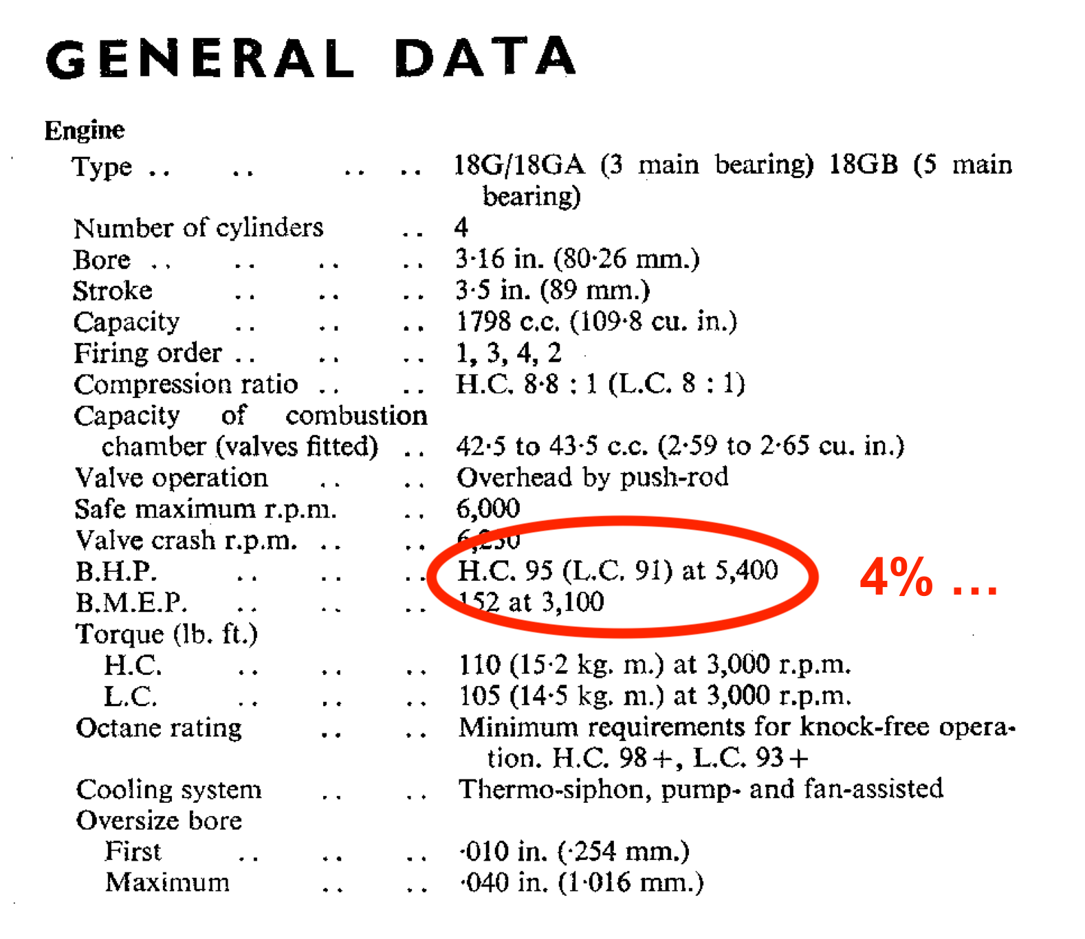

Re: MG B US
hc lc.png (283.16 Kio) Vu 1850 fois
BHP : puissance effective disponible au volant moteur. = HC 81 / LC 77 DIN ?
https://www.1978mgmidget.com/Special_Tu ... he_MGB.pdf
