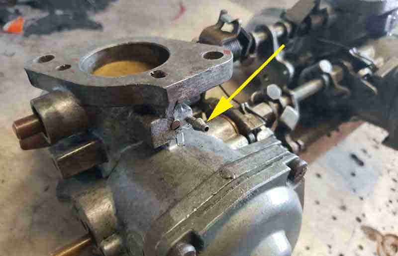

un moyen
pour ce faire il faudrait que les deux carburateurs soient munies de prises pour les tuyaux. en général il y a une prise sur un carburateur pour le tuyau de dépression destiné à l’allumeur, mais, en général, il n’y en a que une.

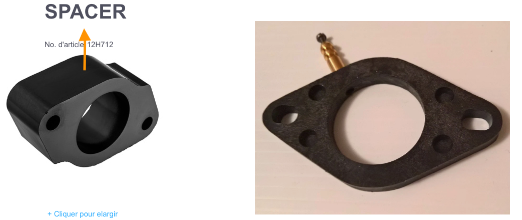

Re: Synchronisation HS4 avec Carbtune Pro
Il est possible de se bricoler une (2) entretoise (s) avec une prise de vide.
En amont ou en aval des carbus ?

En neuf... ça coûte cher...
https://www.ebay.com.au/itm/14317574712 ... MROzmOqqMg
pas con pour s'éviter la dépose des filtres à air ce qui sur la A est un grand bonheur.
Par contre faut pas oublier de bien fermer l'obturateur sinon bonjour la prise d'air.
