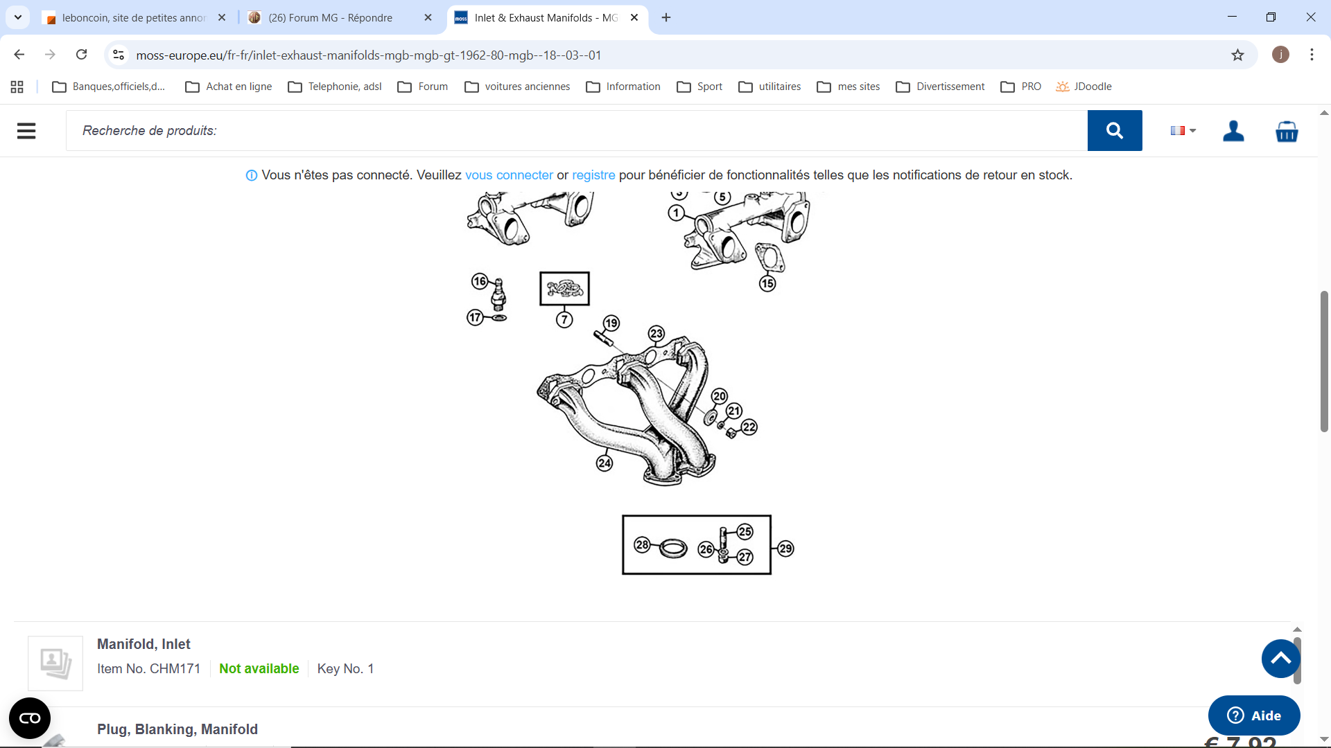

Re: Fuite échappement compartiment moteur
salut
le tube central collecte le 2 et le 3
Sans titre.png (324.14 Kio) Vu 16099 fois
pourquoi
cela s’appelle des culasses siamoises, bizarreries due à Harry Weslake le concepteur, pourtant le monsieur savait faire.
l’admission, également, ne comporte que deux trous pour quatre soupapes.

Merci à tous pour vos réponses. Ceci dit, avant d'avoir "vu", j'essaie de deviner...
Si je comprends bien, la culasse comporte un circuitage approprié pour l'échappement du 2 et 3 dans un seul et même tube (celui du milieu sur le collecteur je suppose ?), mais aussi l'alimentation regroupée du 1 & 2 et 3 & 4, correspondant aux deux pipes d'admission des 2 HIF ? C'est bien cela ?
Messages : 22293
C’est bien cela
tout à fait.

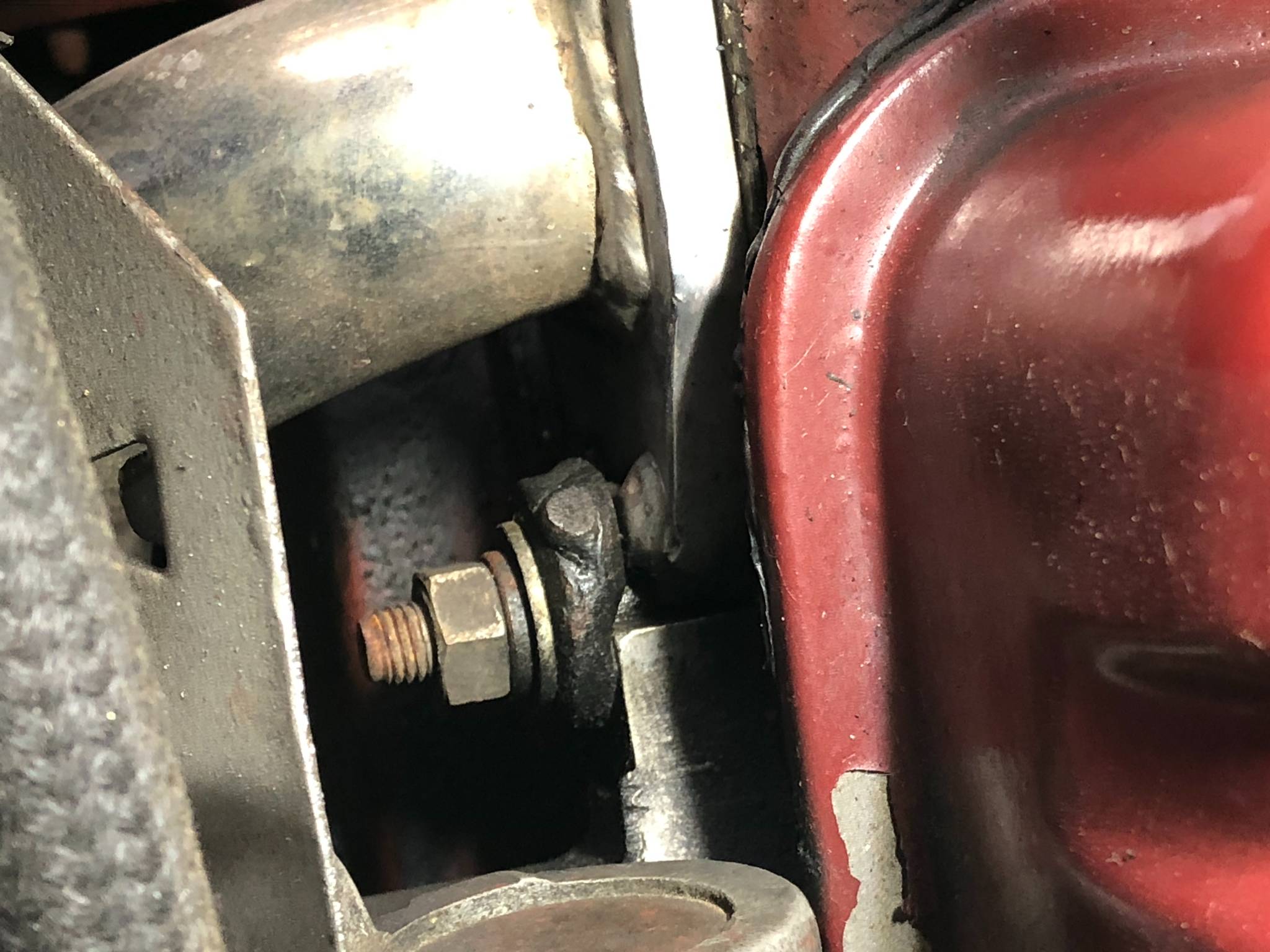

Quand je vois certains détails, notamment les rondelles "trafiquées" qui serrent le collecteur d'échappement, je me dis que l'une d'entre elles pourraient bien être la cause d'un mauvais contact avec les brides ?
J'ai vue certains échanges d'il y a quelques années sur ce forum, je crois que je vais m'en inspirer.
Messages : 22293
les rondelles
apparemment le moteur est équipé d’un collecteur d’échappement tubulaire, d’origine le collecteur est en fonte et les oreilles de fixation ont la même épaisseur que les oreilles du collecteur d’admission, d’origine les rondelles sont plates. les oreilles en feraille du collecteur tubulaire n’ont pas la même épaisseur, il existe des rondelles décalées de belle facture, il suffit de les trouver. il est également possible de souder une cale d’épaisseur pour rattraper le niveau.

J'ai usiné semblablement à ces rondelles décalées ci dessus celles d'origines et ça fait bien le travail aussi

@Saby: belles rondelles compensées effectivement, comme tu dis il faut les trouver, mais où :-) ? D'où la nécessité de se les fabriquer vraisemblablement.
@Lotus11: effectivement, c'est aussi une solution à laquelle je n'avais pas pensé: à voir en fonction du jeu à rattrapper.

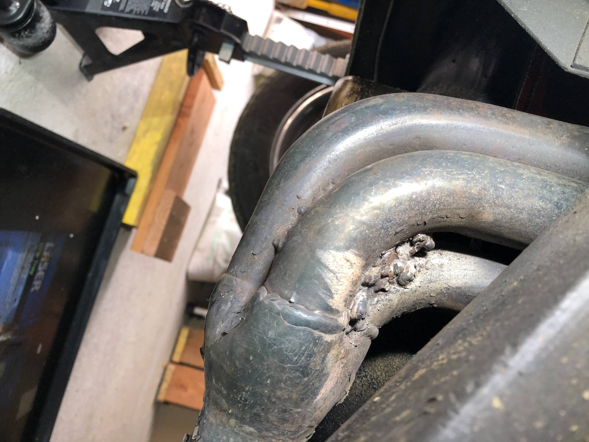

Salut à tous,
Il y avait bien un défaut d'étanchéité sur le tube central, mais pas que ... La surprise est que le LCB est bien pourri aussi, et qu'il a été bricolé à la base.
Donc je vais changer le collecteur et la ligne d'échappement.

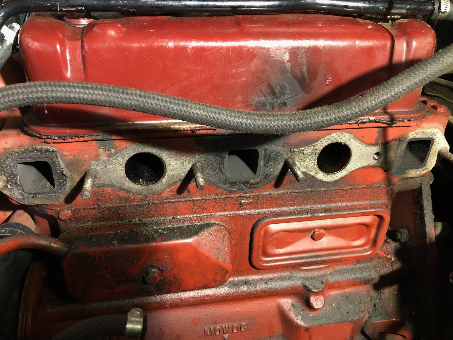

Mais voilà: que choisir, et chez qui, inox ou pas, ligne à emboitures ou à brides ?
Les LCB sont-ils fournis avec les rondelles compensant la différence d'épaisseur avec le manifold d'admission ? Est-ce nécessaire de changer les gougeons d'encrages, même s'ils ne sont pas venus lors du démontage du collecteur en place ? Ecrous laiton ou acier à privillégier ?
Que de questions avant d'investir dans l'échappement ad'hoc, où j'aimerais retrouver le son relativement grave mais pas prise de tête.
Hâte de vous lire sur ce sujet difficile à cerner, car "les goûts les couleurs "
:merci:
Collecteur 2.jpg (356.08 Kio) Vu 14466 fois
Messages : 22293
le LCB
le collecteur d’échappement de la photographie n’est pas un LCB mais un trois en un, le LCB n’a pas la même configuration.
personnellement et depuis toujours, c’est à dire il y a longtemps :-), j’utilise un LCB et une ligne d’échappement, one box big bore, de chez Maniflow. la sonorité est «envoûtante» :-). les tubes, en ferraille, sont à emboîtement, si le filetage des goujons est en bon état pourquoi les changer, il faut utiliser des écrous en bronze. les plaques de fixation du LCB n’ont pas la même épaisseur que celles du collecteur d’admission.
