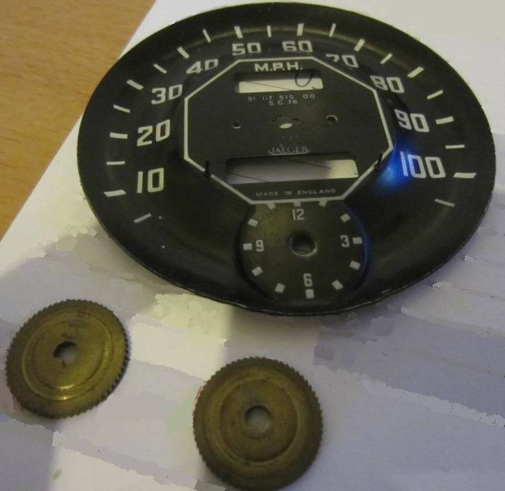

Pour le site piece de compteur, j'avais vu avec eux pour refaire ma façade en kmh (Qui est proposée sur leur boutique) mais au final j'ai trouvé un compteur en kmh au même moment.

Oui tout est identique.
La seule différence ce sont les 2 roues métallique dans le compteur pour faire tourner les odo plus ou moins rapidement (Miles ou km)

Effectivement, à savoir que c'était le cas pour le mien sur ma TF.
