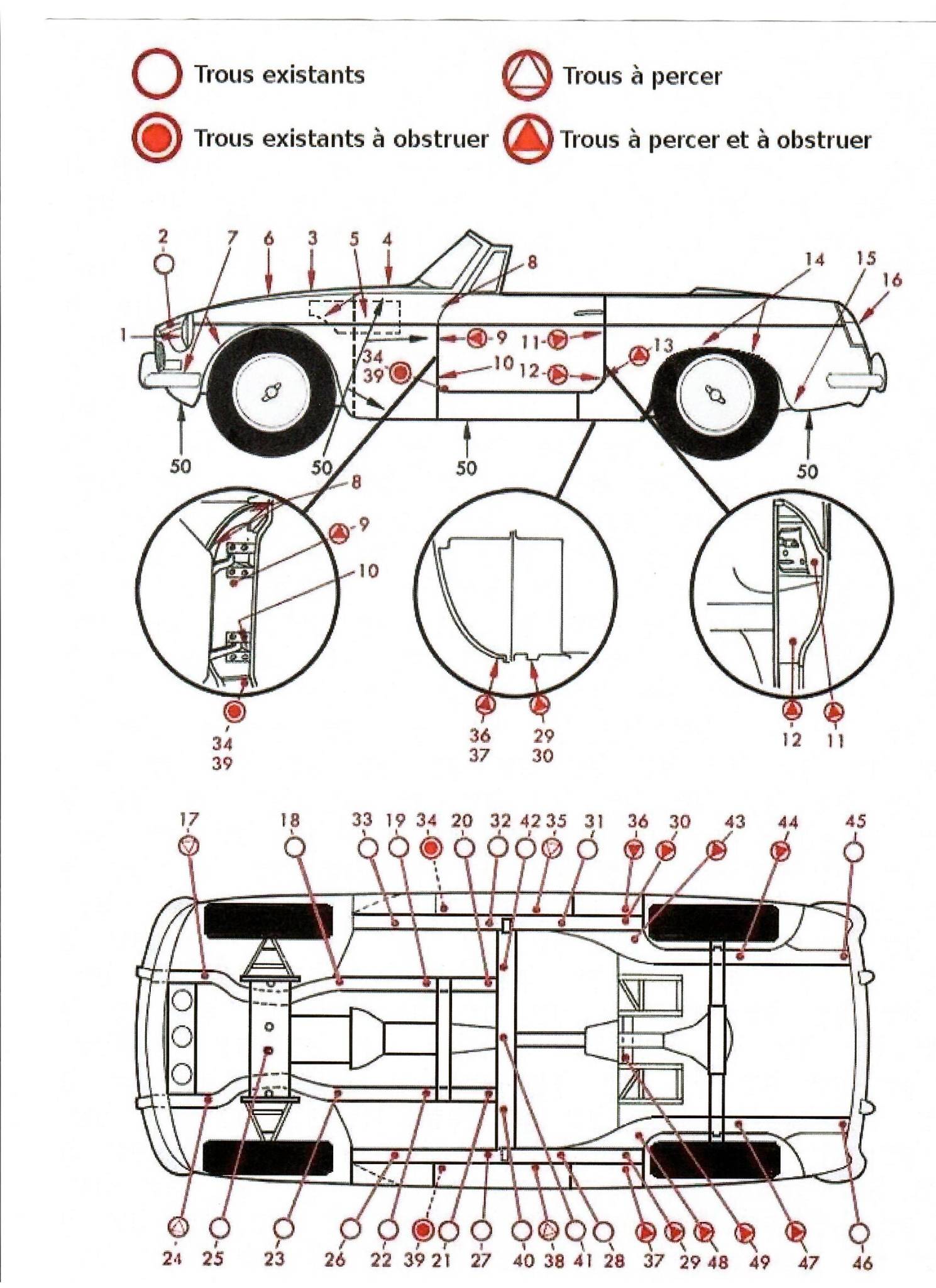

il faudrait chercher un peu sur le forum mais il existe me semble t'il un plan des endroits où il faut percer pour protéger le châssis de la B par injection de cire.
Je pense que c'est Sherlock qui l'avait posté ?
Messages : 2828
Re: Protection des longerons sur MGB
Exact, le voici
Numérisation_20260518 (3).jpg (288.64 Kio) Vu 20500 fois
