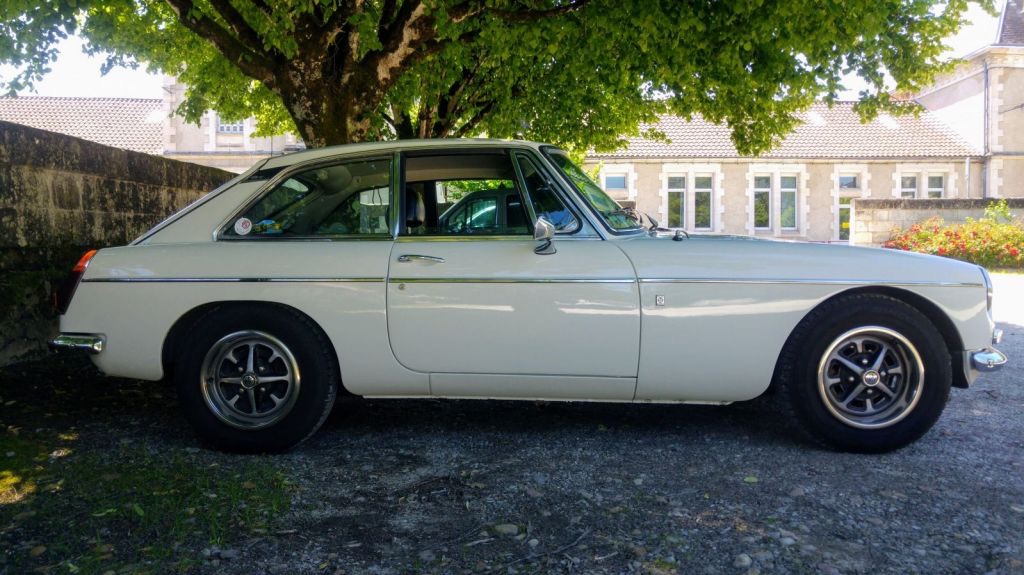

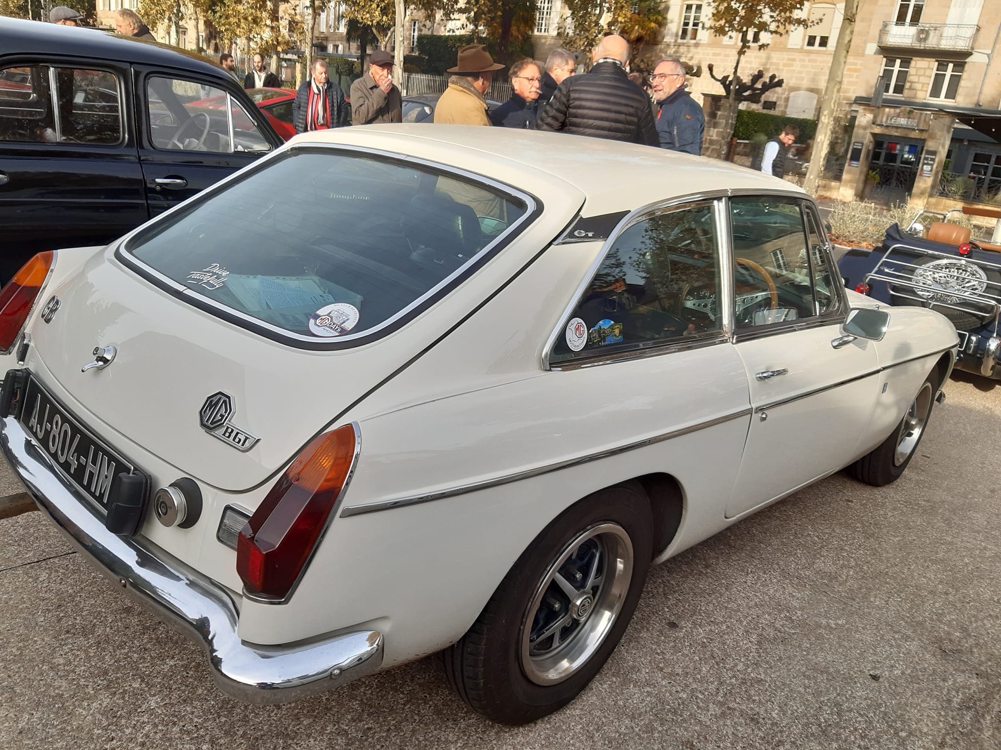

Tu trouves que la mienne avait été massacrée? (c'était une RB)penns a écrit : 02 mars 2026, 11:00 Perso, je pense aussi que si on trouve une belle "rubber", il faut la laisser tel quel.
Une MGB tardive modifiée ne cote pas beaucoup et n'ai pas recherchée par les amateur, donc autant la laisser d'origine.
Surtout qu'on trouve parfois des très beaux modèles plastique, avec les décos de l'époque, les couleurs très fin 70/début 80...
Bref, c'est l'histoire de la voiture....
Comme celle là par exemple:
https://www.pauls-classic-cars.fr/car/m ... t-1979-34/
Quel est l'intérêt de modifier une MGB comme celle là? Ce serait du massacre. Autant lui laisser son look typique américain de l'époque.
- 723A8F5F-028B-4792-B405-13AA4799DB07.jpeg (704.22 Kio) Vu 5936 fois
- AF1CDB08-A067-4A26-8758-73AD9701F733.jpeg (168.1 Kio) Vu 5940 fois
- Messages : 13727
Re: kit de conversion des par-chocs
Vous êtes des as , des pros !
- penns
- Messages : 966
- année : 1997
La tienne est une GT anglaise classique dans sa présentation. Pas de gros clignotants sur les côté etc... Donc effectivement, ça choque beaucoup moins. Pour un B américaine très "eighties", c'est plus contestable, à mon sens.
- Messages : 3115
C'est Mobydick...
viewtopic.php?t=16955&hilit=demain+elle+sera+là
Elle était aux mains de Claude Monnet à l'époque de la photo.
Sylc l'avait fait refaire en carrosserie avec une remise à niveau.
C'est FantaGT qui l'avait ramené d'Angleterre. Le kit était présent à son arrivée en France.
