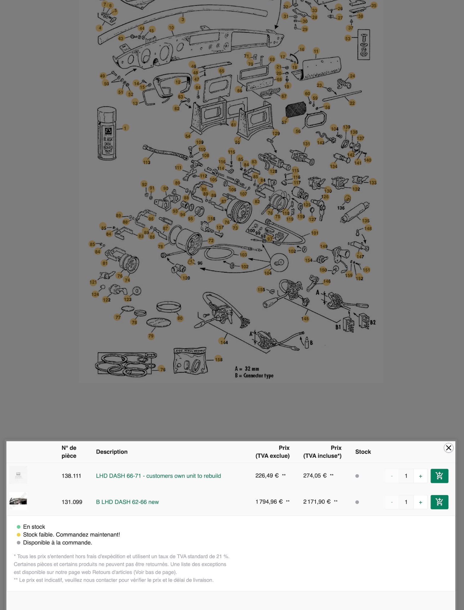

Juste un "petit détail" pour le coût de la transformation.
Saby met un tableau de bord provenant de chez Limora tout en soulignant les difficultés pour s'en procurer un original.
C'est juste, on peut noter que ce que Limora propose est une reproduction "GRP" (la photo d'illustration le montre avec une pièce de support (AHH6311 ?) en acier, un peu rouillée qui pourrait induire en erreur sur la matière du produit...)
Angloparts propose les deux alternatives, OE acier ou repro GRP, le prix de l'original ... 2171 €

- Messages : 22293
Re: RHD vs LHD
"GRP"
dans un cabriolet le «problème» ne doit pas se poser, mais dans un GT le doux parfum du polyester risque d’être présent.
