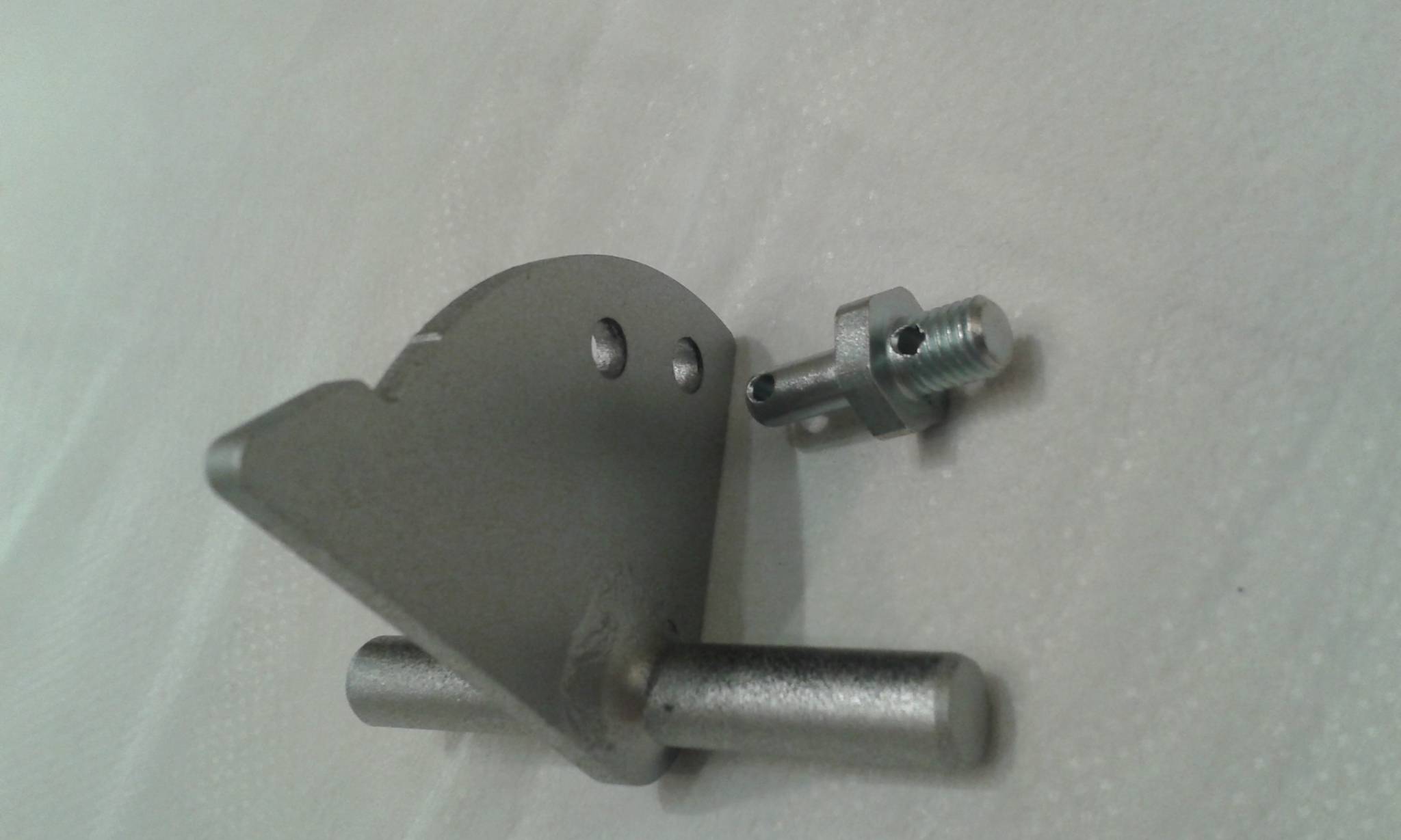

ma pédale
la pédale d’accélérateur de ma bagnole, une mgb gt, est entièrement d’origine et elle est normalement souple. il faudrait examiner si l’axe de la pédale fonctionne correctement, l’axe de la pédale possède une entretoise qui tourne dans une bague en bronze, cela demande à être graissé. il faudrait examiner si le cheminement et le coulissement du câble sont correct. de nos jour il existe des gaines de câble doublé de Téflon.
