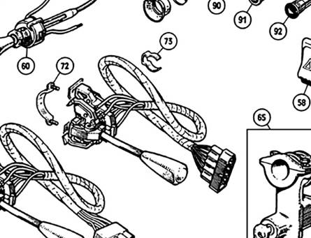

Sur MG ça ressemble à ça :
Il y a en fait 2 contacteurs distincts conjugués : l'un à ouverture, l'autre à fermeture.
