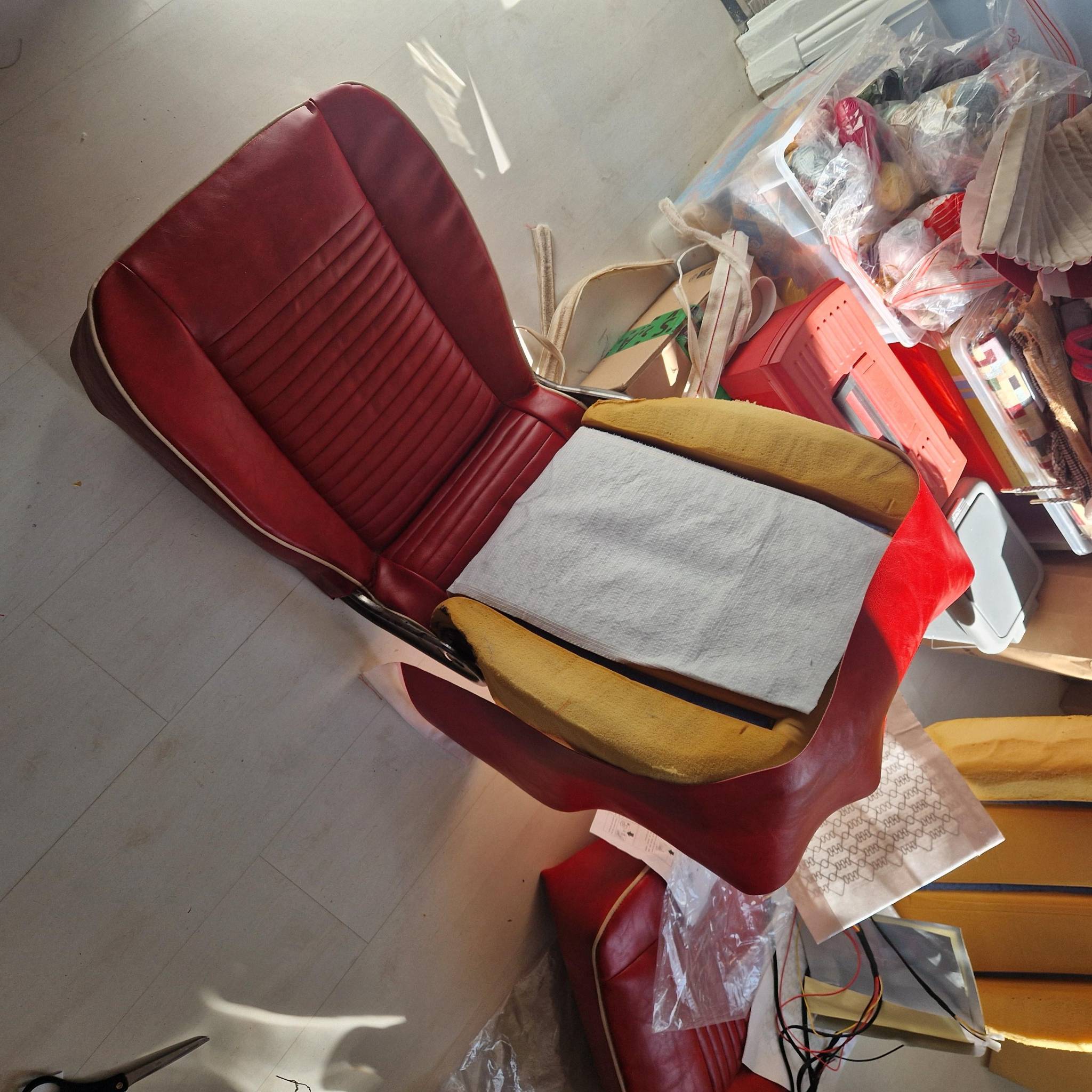

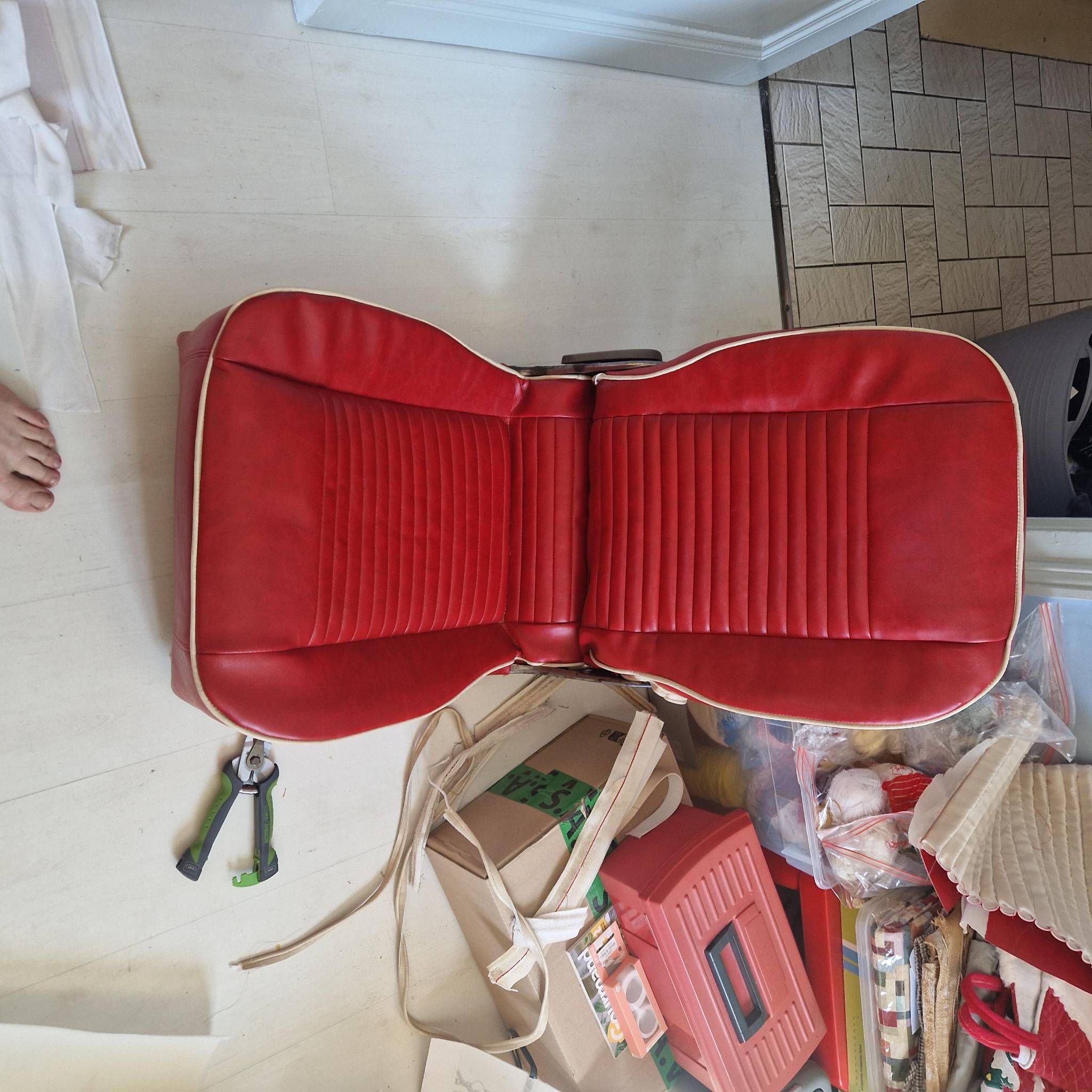

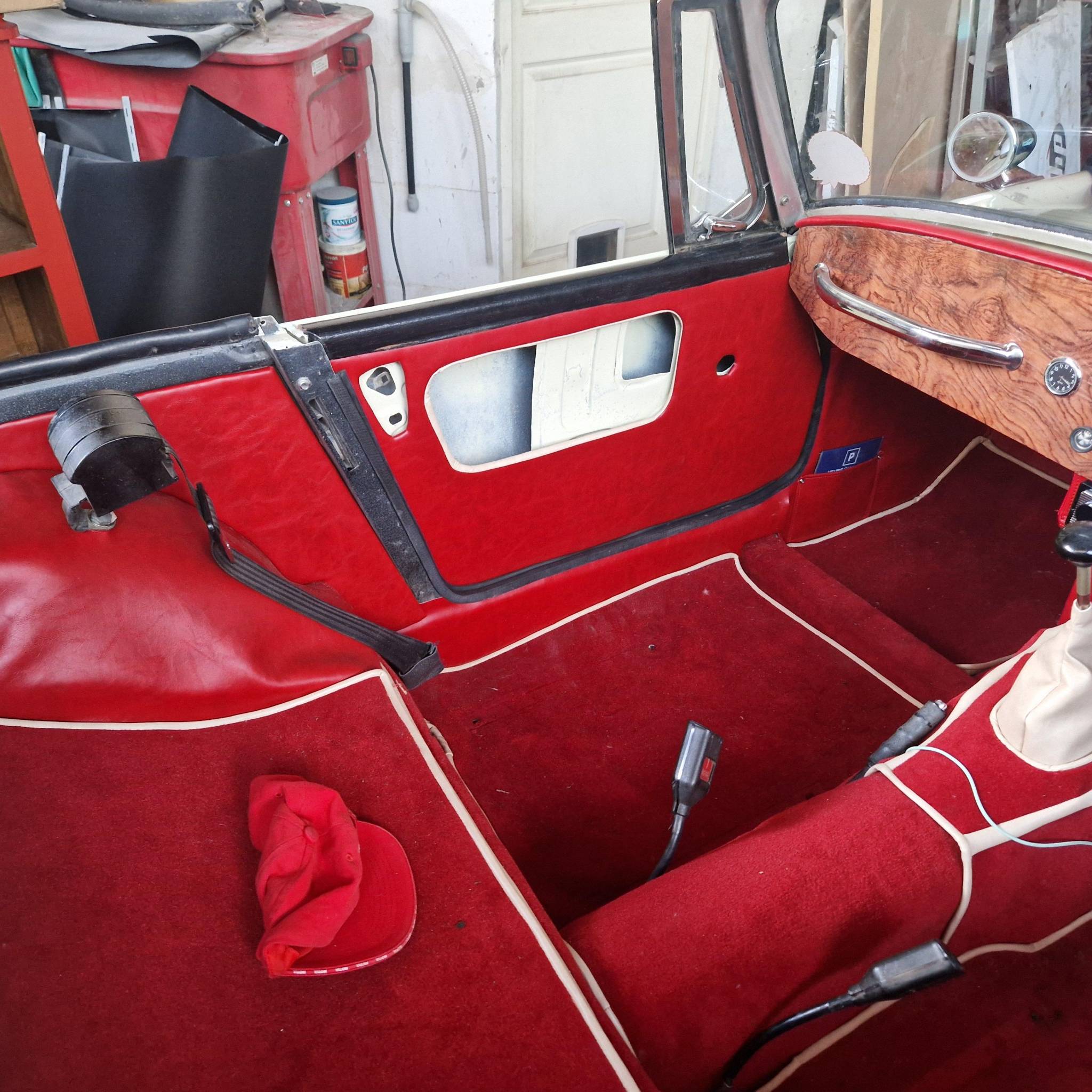

l'interieur avance bien, finallement j'ai opté pour les sièges arrièeres d'un scenic 2 (très étroits, j'ai de la place pour passer la ceinture de sécurité maintenant
et en plus, le dossier se rabat vers l'avant, pratique pour charger un encombrant coté passager !).
J'ai ajouté un kit siége chauffant pour l'hiver

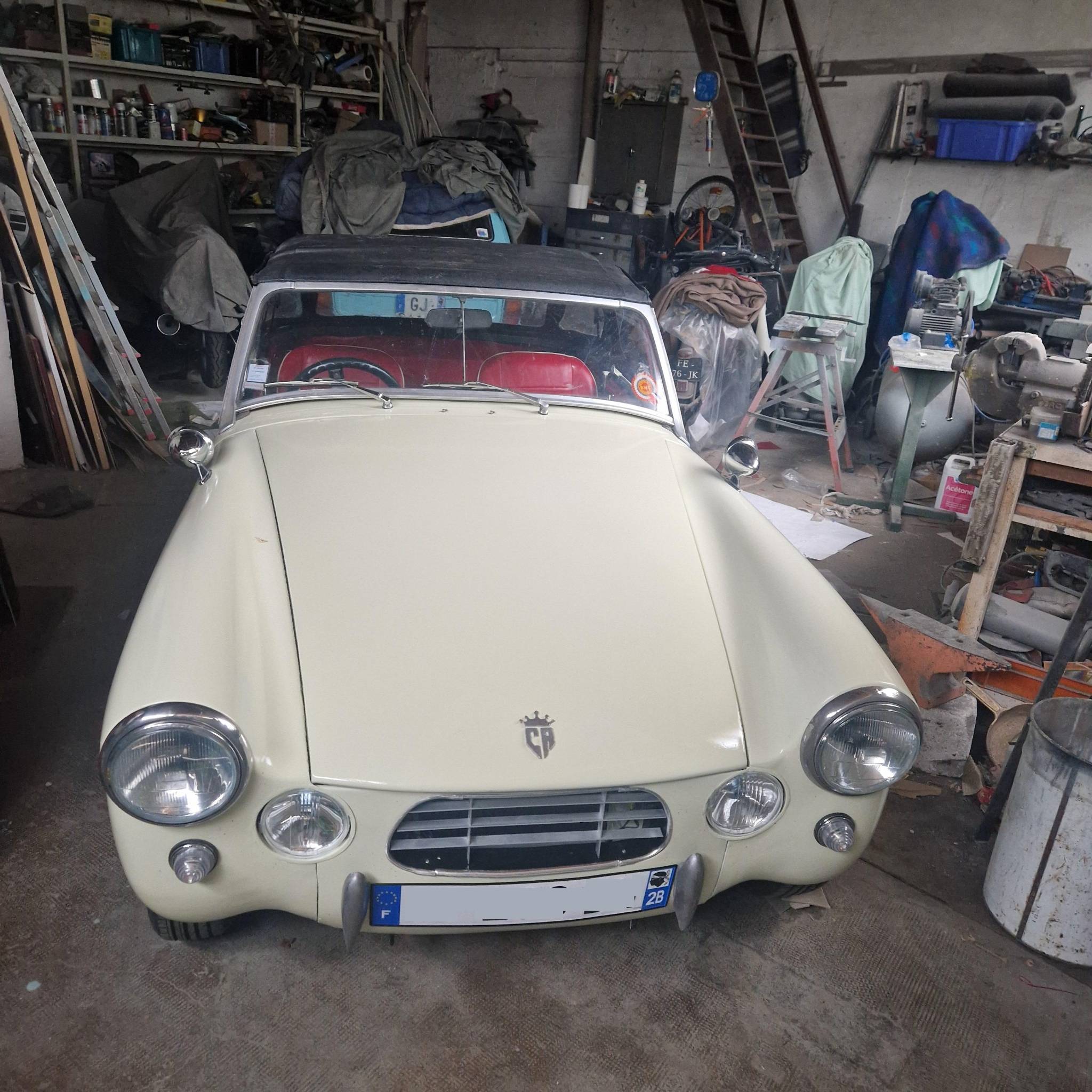

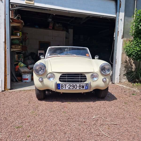

Je viens de réaliser la grille de la calandre.
première sortie hier, sans soucis, la boite 5 est vraiment agréable, sur le dernier rapport, la voiture repart très bien même à 60km/h.
j'avais rabaissé l'arrière de 25mm, je vais revenir à la normale car les débatements de suspension sont vraiment courts maintenant...

Magnifiques sieges rouges, bien recuperés , et ils font tres "oldies" maintenant.
je suis aussi adepte de quelques modifs discretes pour faciliter le quotidien.

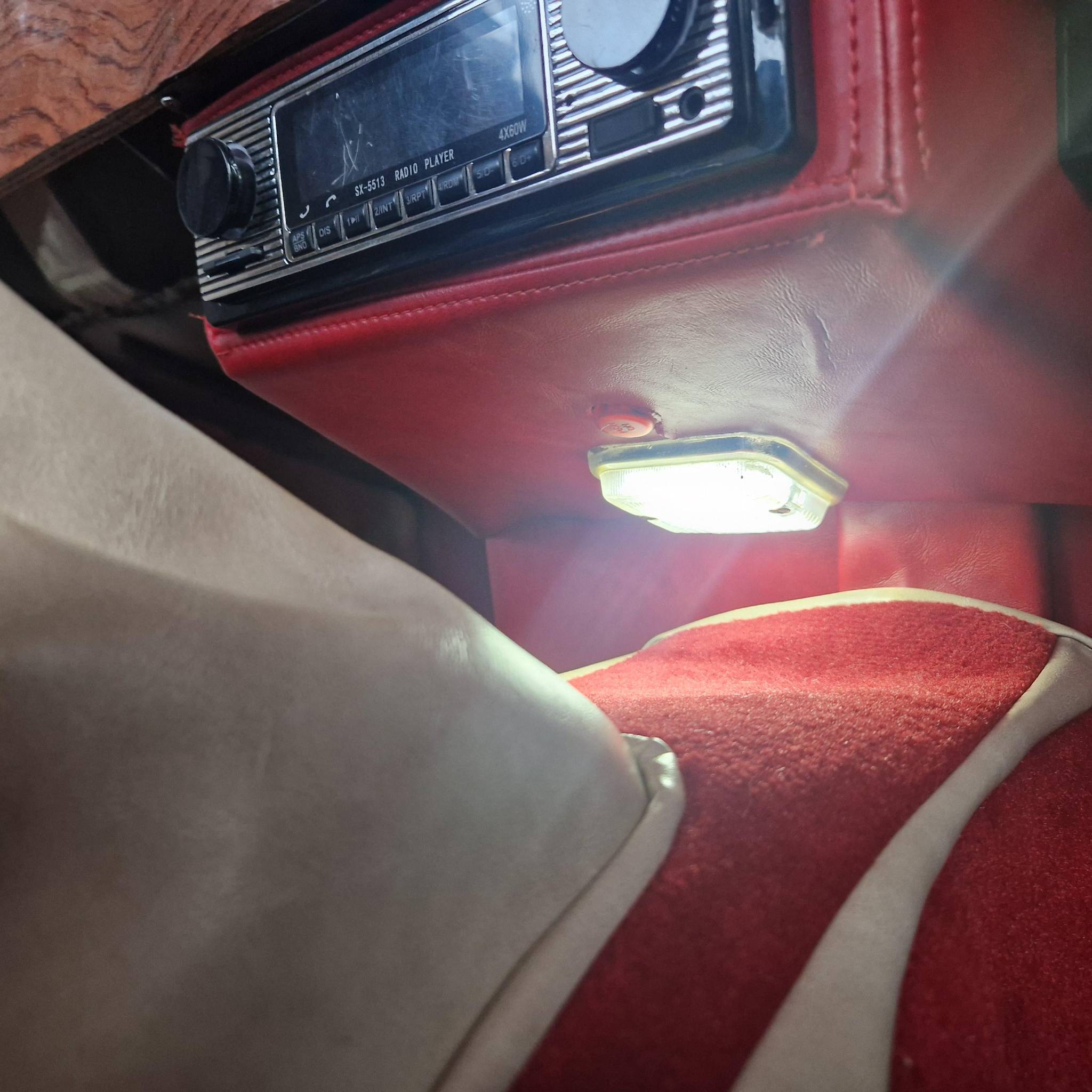

et j'ai récupéré les cabochons des anciens feux de recul pour en faire une lampe de courtoisie, le 2eme ira dans le coffre
- 20250621_072727.jpg (279.48 Kio) Vu 16892 fois

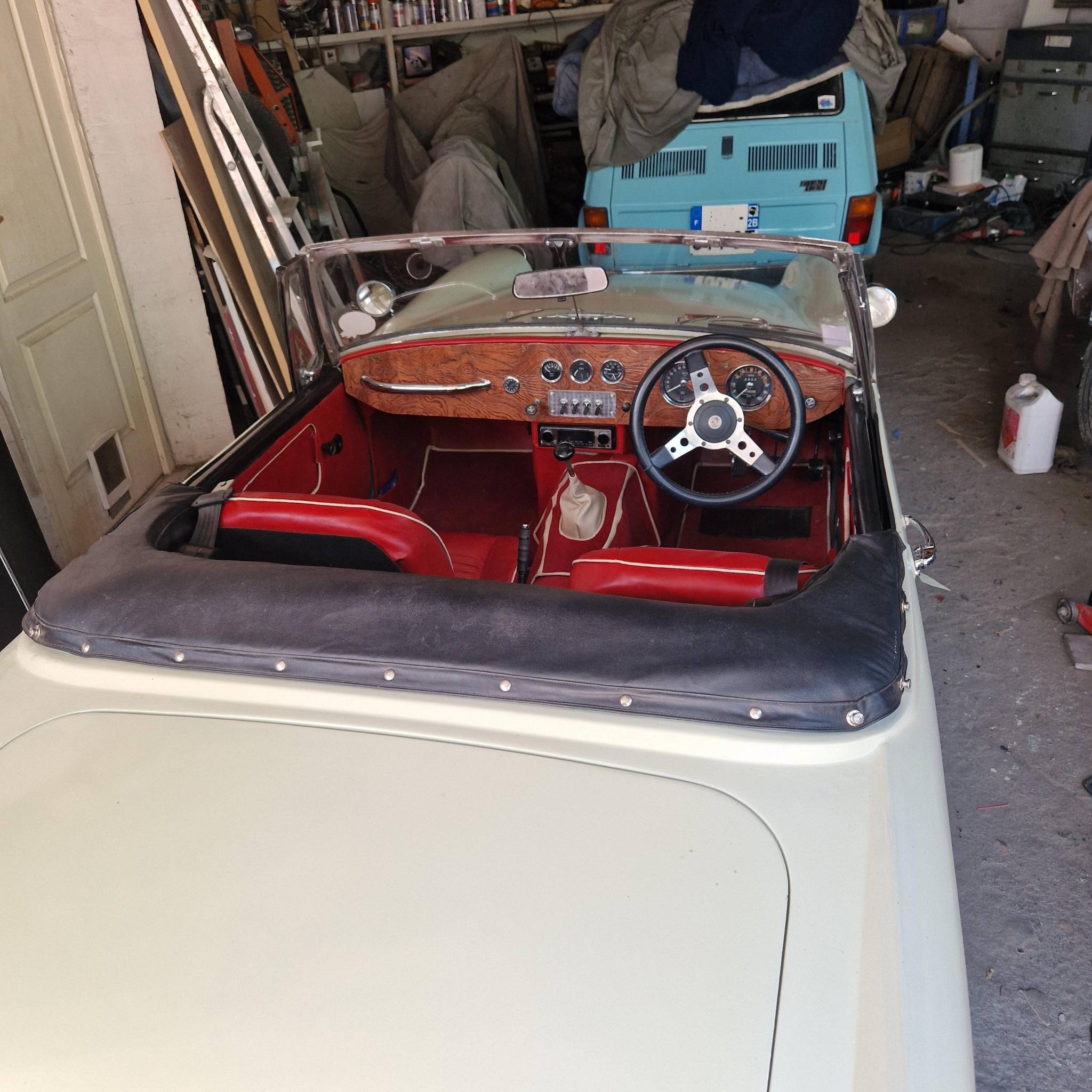

Finallement la capote noire ne dépareille pas trop du rouge/beige ambiant, j'ai aussi mis mon logo sur le capot..
reste à trouver une solution pour 2 jantes qui font vibrer la voiture dès que j'atteint les 80km/h, elles n'ont pourtant pas l'ai si voilées que ça...à moins que cela ne vienne des pneus neufs !
déjà 250kms avec, la nouvelle boite est un régal !

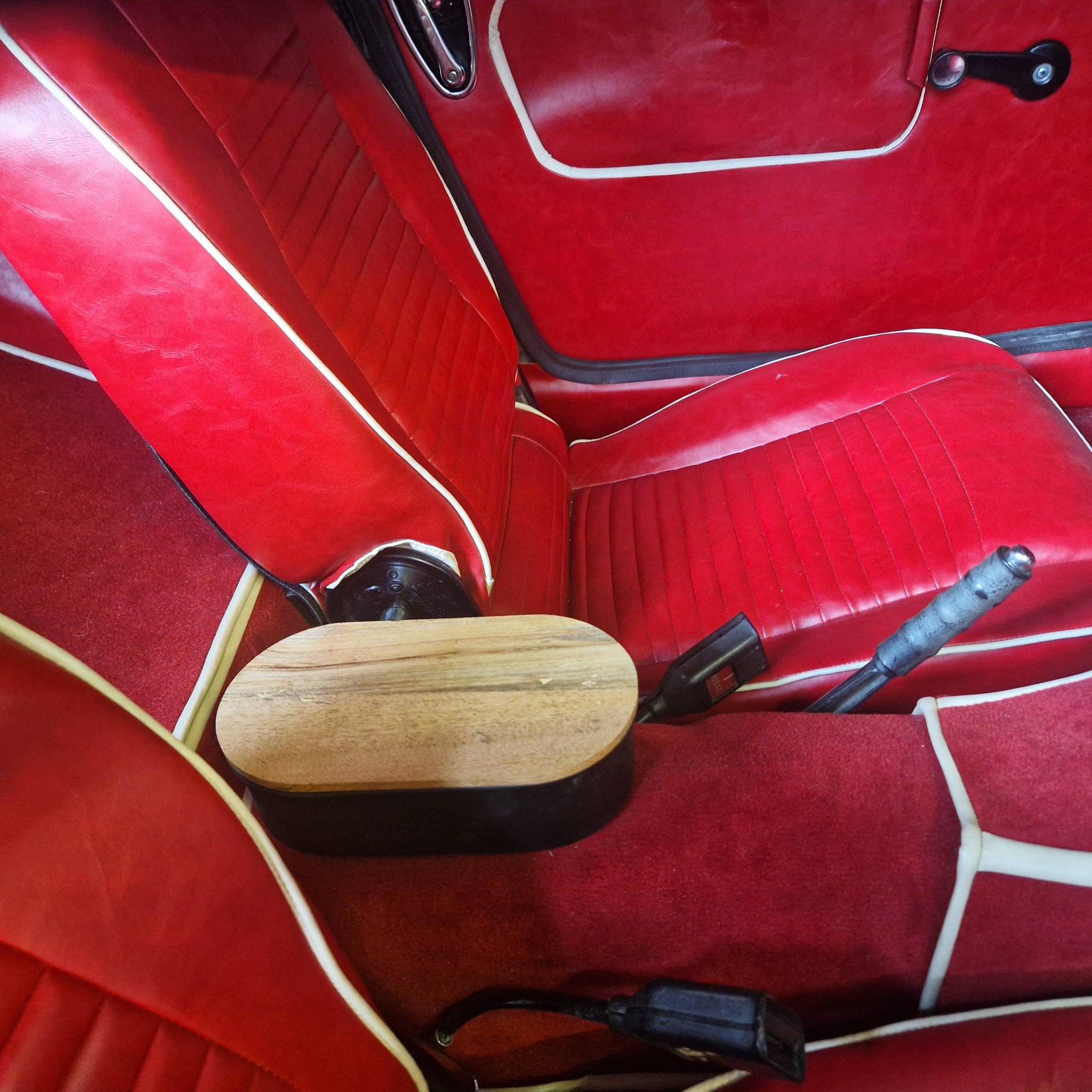

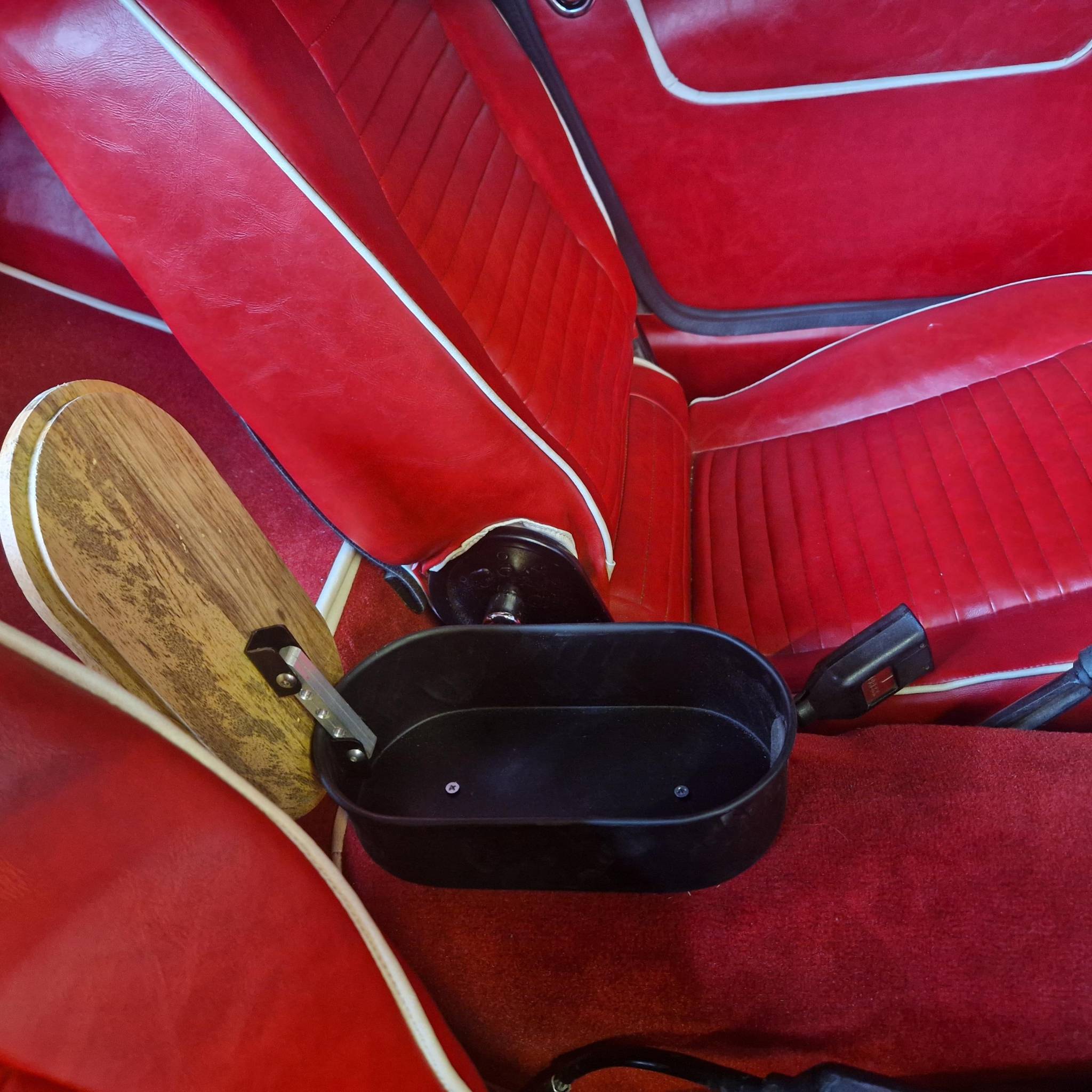

Je me suis fait un accoudoir / vide poche avec une boite trouvée chez "Action" et charnière "maison", je vais ajouter une serrure dessus.
- 20250815_090221.jpg (344.93 Kio) Vu 15982 fois

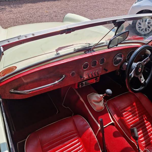

Vu la voiture lors de l'acquisition, tu as réussi à obtenir un résultat original et plutôt bien réussi.
Pas évident de transformer l'avant comme tu as fais!
Juste un truc, c'est la planche de tableau de bord qui me semble- t- il aurait mérité d'être affinée comme celle des premiers modèles .
https://www.flickr.com/photos/33240904@N03/5070865265
Dans tous les cas cette voiture est une réussite et fait envie!
Félicitations pour avoir sauvé une Midget pas comme les autres!

Je pense que je vais refaire la planche de bord de toutes façons...

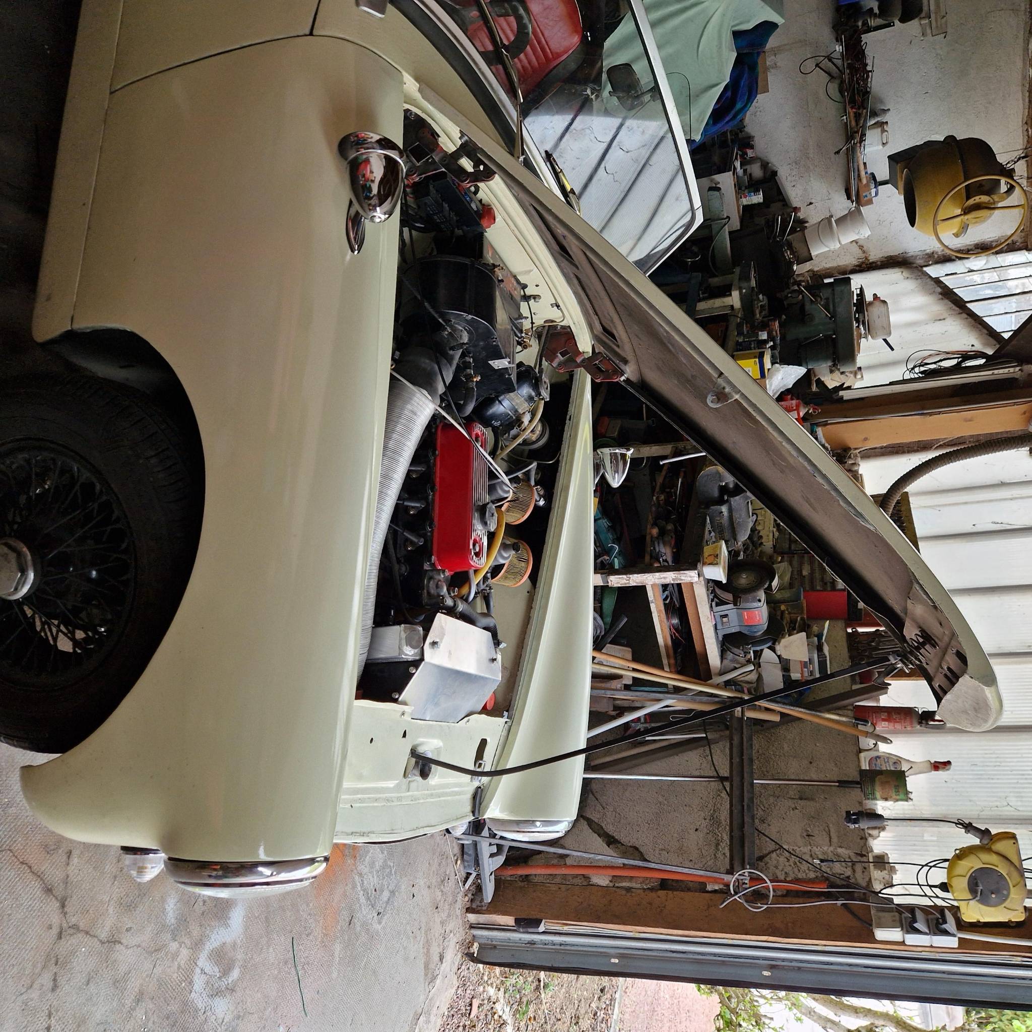

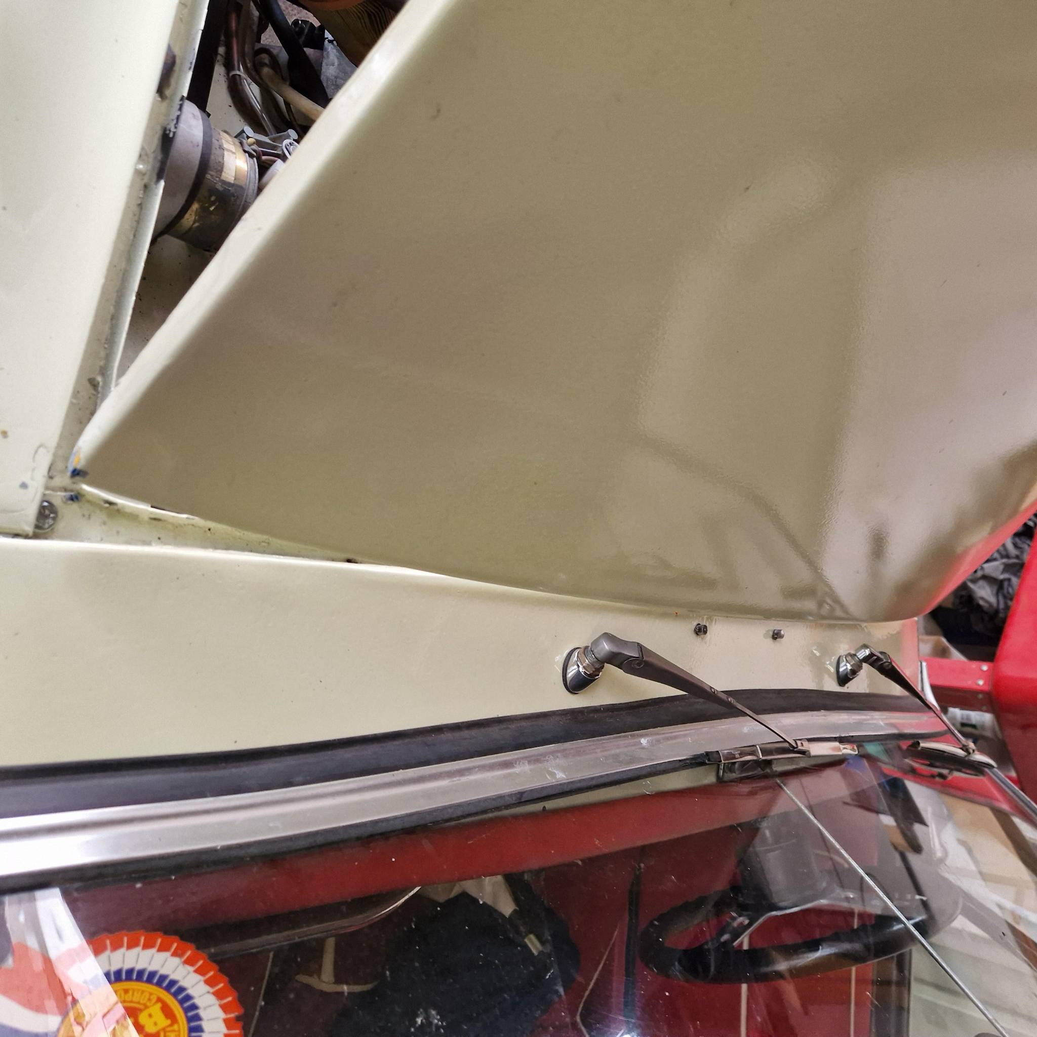

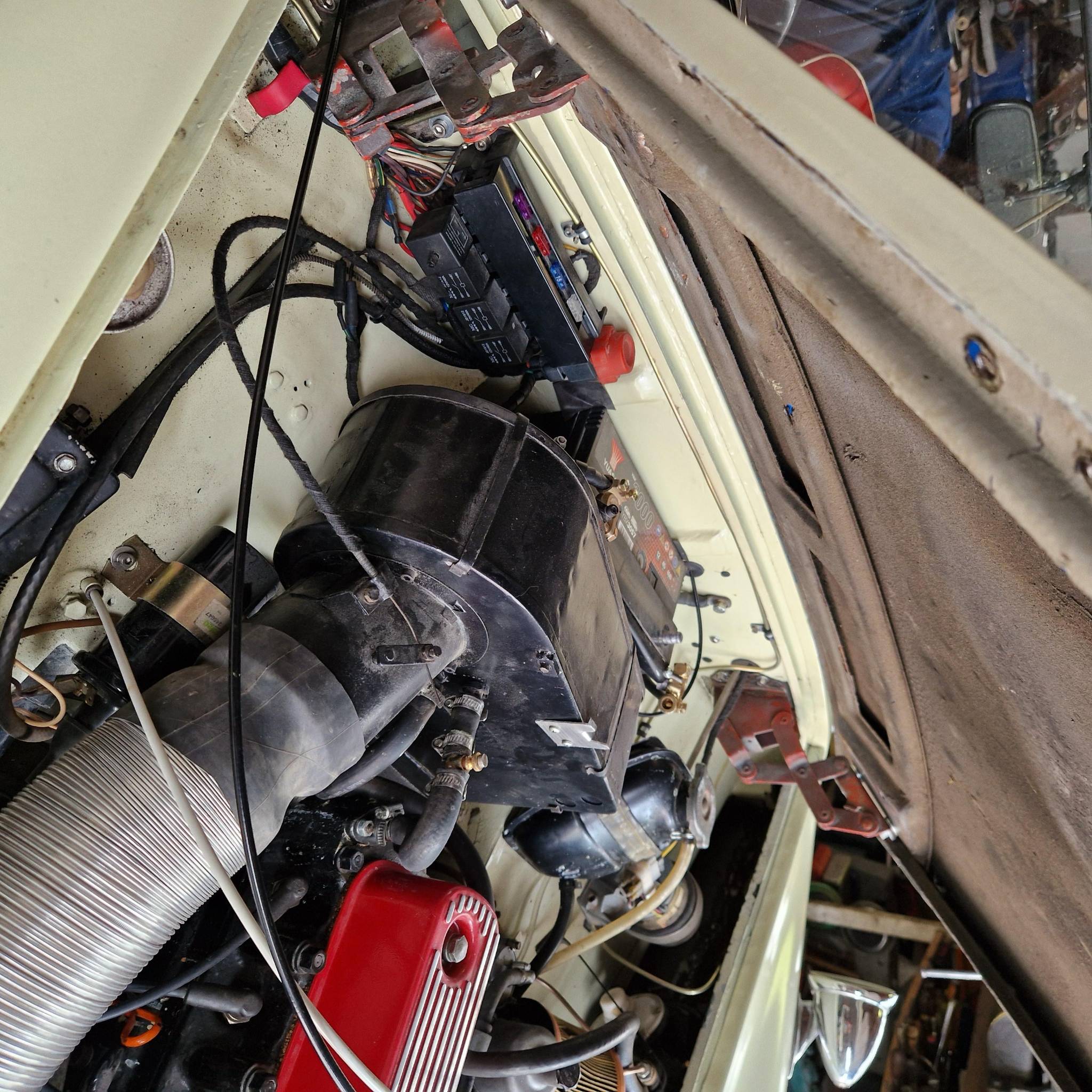

j'ai finalement monté les charnières de capot "US", refait une béquille centrale, le capot ne vrille plus une fois ouvert,
l'accessibilité après tout ça et grandement améliorée, et le capot ne touche plus les essuie glaces

Du beau boulot, pas mal de modifs, ça tiens sur une longue distance?

pour l'instant 1300 kms et pas de soucis, ni niveau boite / transmissiondrmj a écrit : 14 avr. 2026, 13:00 Du beau boulot, pas mal de modifs, ça tiens sur une longue distance?
reste beaucoup de finitions à faire sur la carrosserie

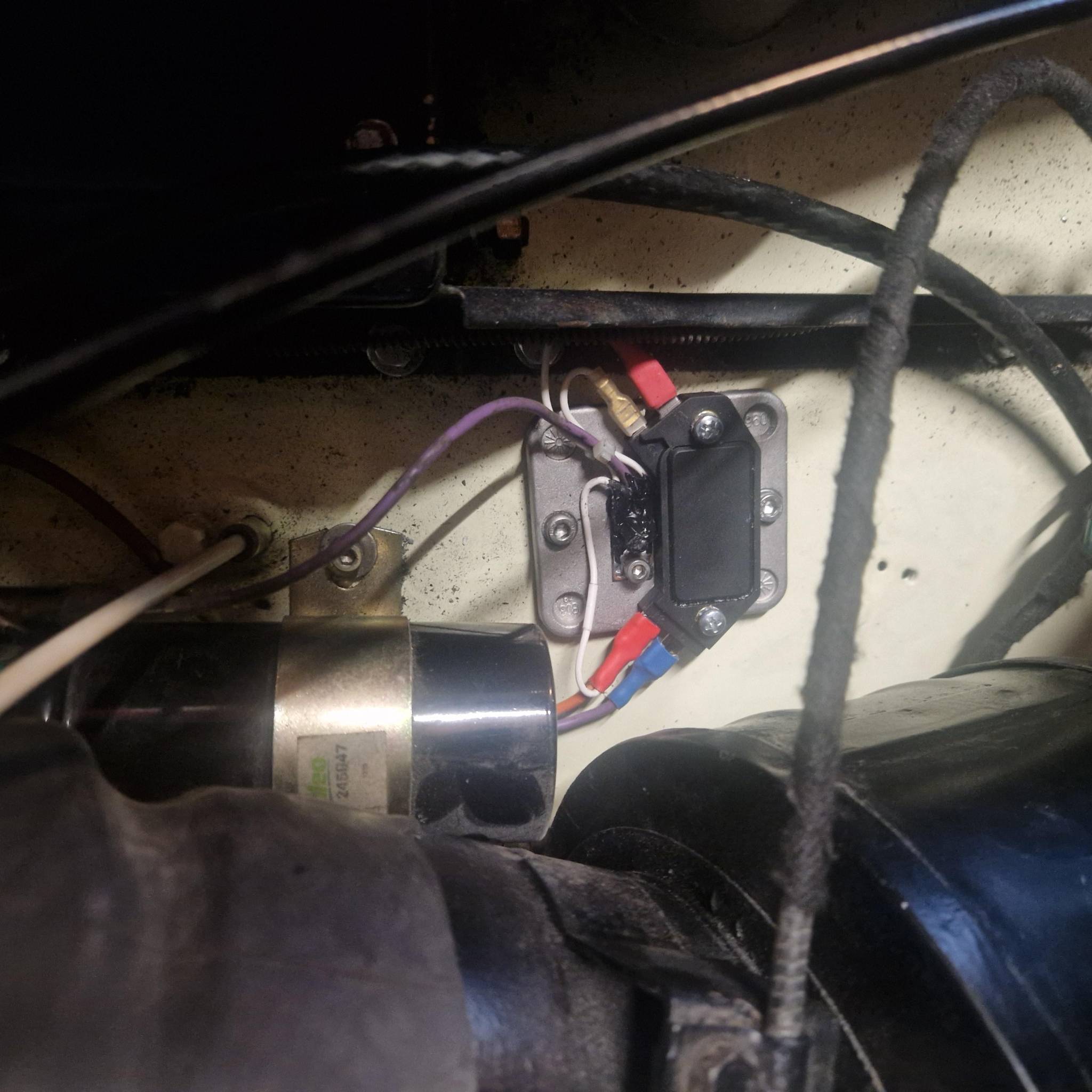

J'ai finalement installé un module transistorisé sur ma voiture...
C'est un module initialement de chez GM, qu'on trouve pour moins de 10€ sur Aliexpress, seul problème est que le signal est inversé, la bobine est alimentée contacts ouverts, pour corriger ça, il faut simplement ajouter un transistor et une résistance pour inverser le signal des rupteurs.
L'avantage est que ça ne coute rien du tout, on peut en avoir un 2eme dans la voiture, et qu'en cas de soucis (pas encore eu) il suffit de rebrancher le fil des rupteurs directement sur la bobine pour revenir à l'allumage conventionnel. J'ai ce truc sur ma FIAT depuis 2 ans sans soucis.
