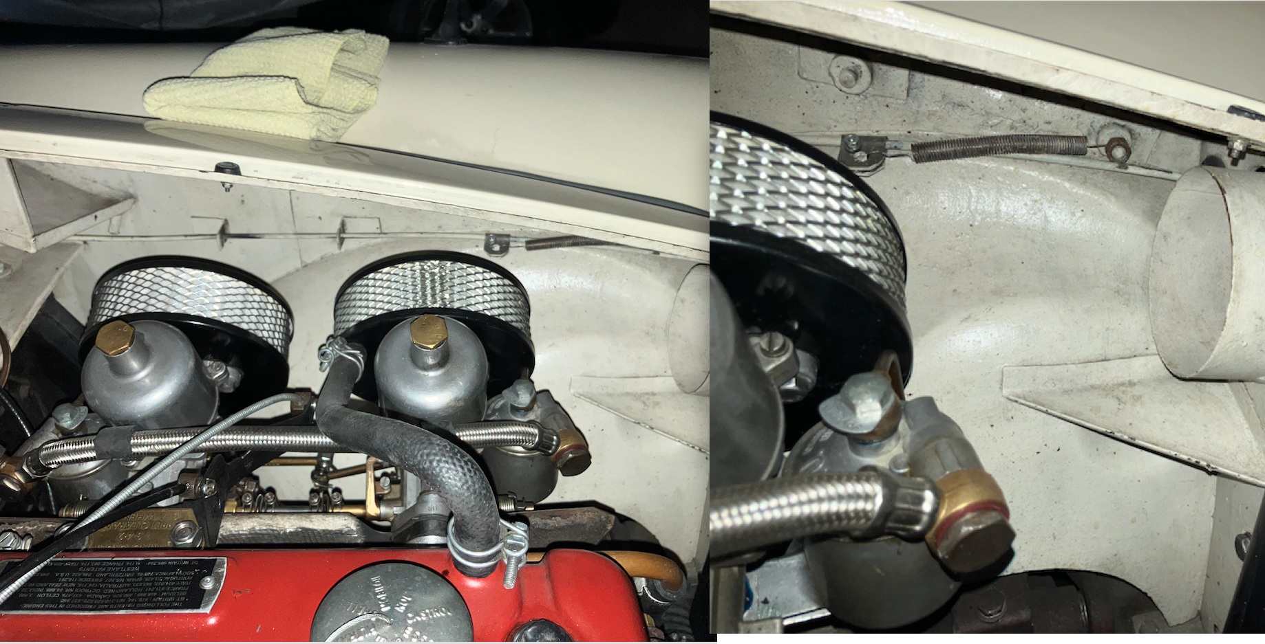

Voici deux photos de mon montage, mais il faut savoir que le ressort doit mesurer exactement 42,7 cm et être taré à 25,2 m/kg, sinon le capot ne se fermera pas correctement.
Ce ressort, qu’il faut prendre neuf, ceux d’époque étant obligatoirement HS, ne se trouve plus. Il faut le fabriquer.
Bon remontage, et soit assuré qu'ici, tu trouveras toutes les réponses à tes questions !

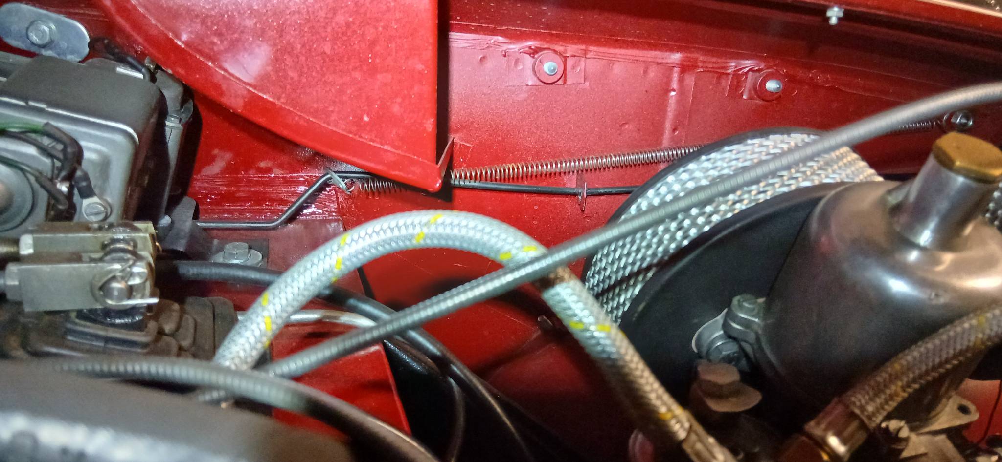

Re: tringle ouverture capot av
Le mien est beaucoup plus court ... (montage maison, tarage inconnu...) et ça marche...
Au repos, les spires sont presque jointives.
PS : en cas de chasse (capot bloque fermé), je peux déposer la calandre par l'extérieur.

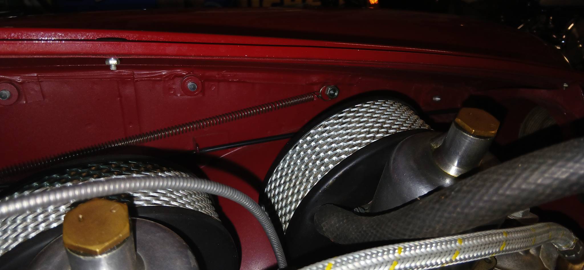

le ressort mesure 15cm de boucle à boucle, les spires font 11cm
le montage :

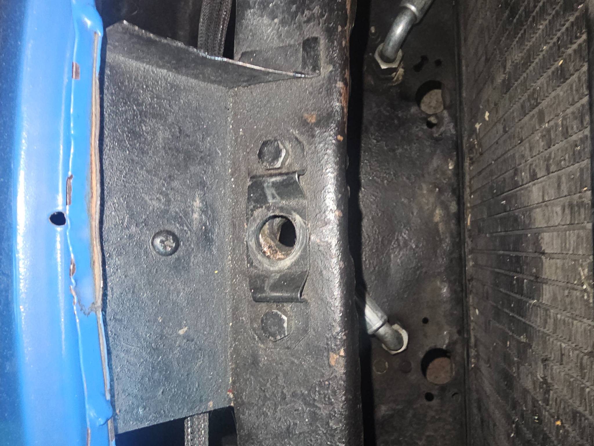

Mais le ressort ne sert qu'à maintenir la tige d'ouverture relâchée (je ne l'ai pas eu pendant des années) ce qui ferme le capot c'est ça :

Ce petit montage avec la plaquette qui se met en travers et bloque dans un sens et laisse coulisser dans l'autre est très malin
La plaquette reste pourtant à la même place... mais il est possible de retendre le ressort à la main...
Mais le (ce) ressort ne sert qu'à maintenir la tige d'ouverture relâchée
Pour moi comme sur Mgexp, c'est un ressort "anti-rattle"... bref il ne sert qu'a garder la tringle en tension (en comprersion?) et empêcher des bruits parasites.

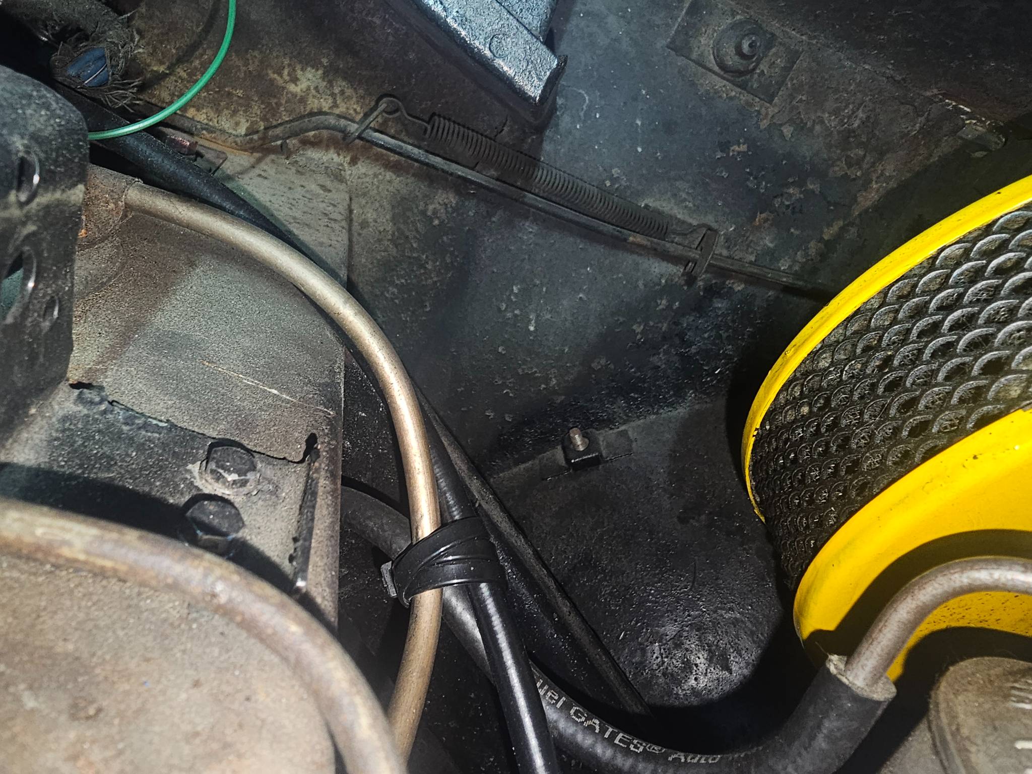

Bonjour merci pour les photos , j’ai un ressort qui m’a été vendu par Moss beaucoup plus court…! Dans l’après midi je file à l’atelier je prendrai une photos . Sur la revue technique j’ai l’impression que le ressort est plus en avant mais votre solution me semble être très bien .
