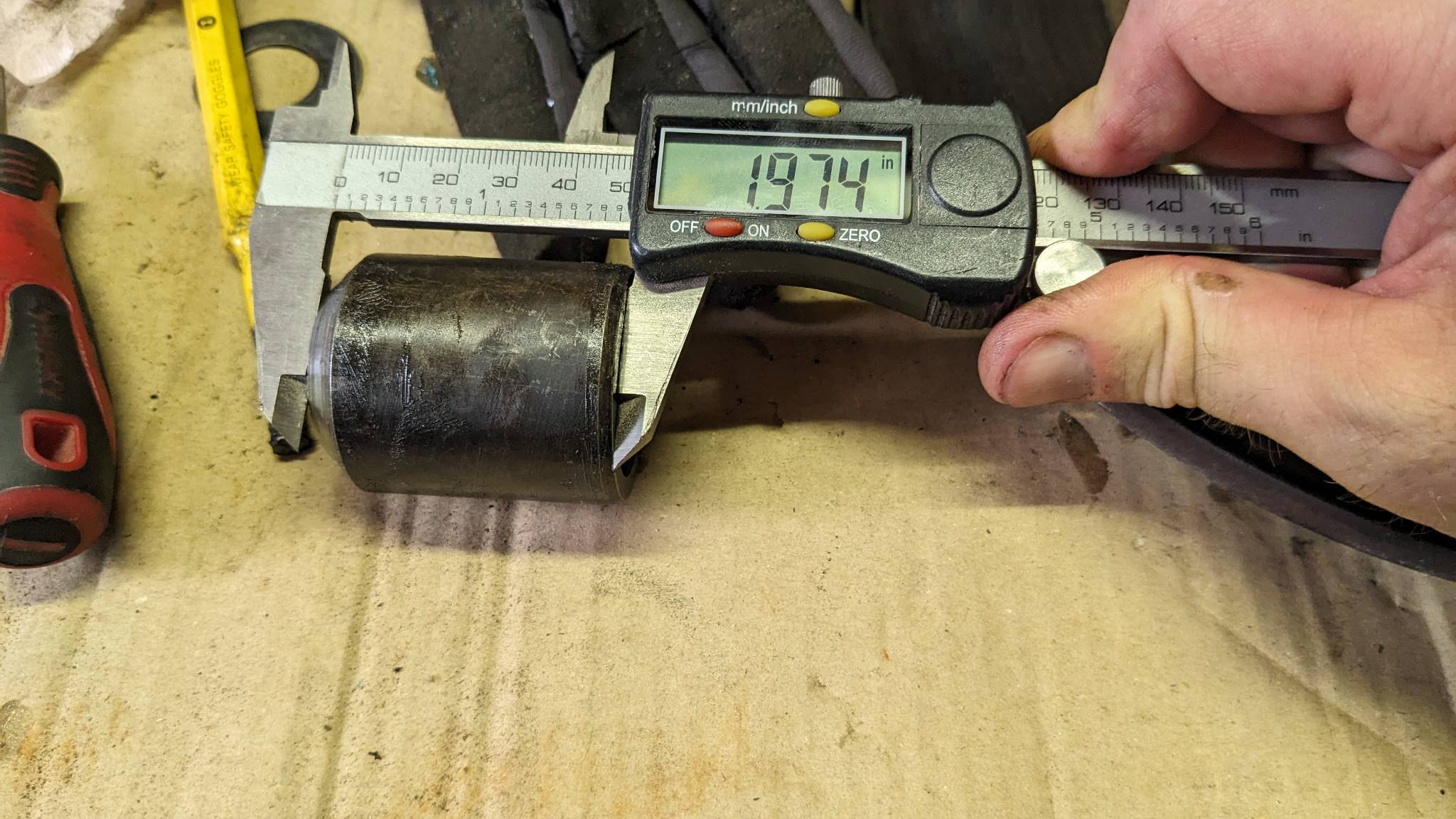

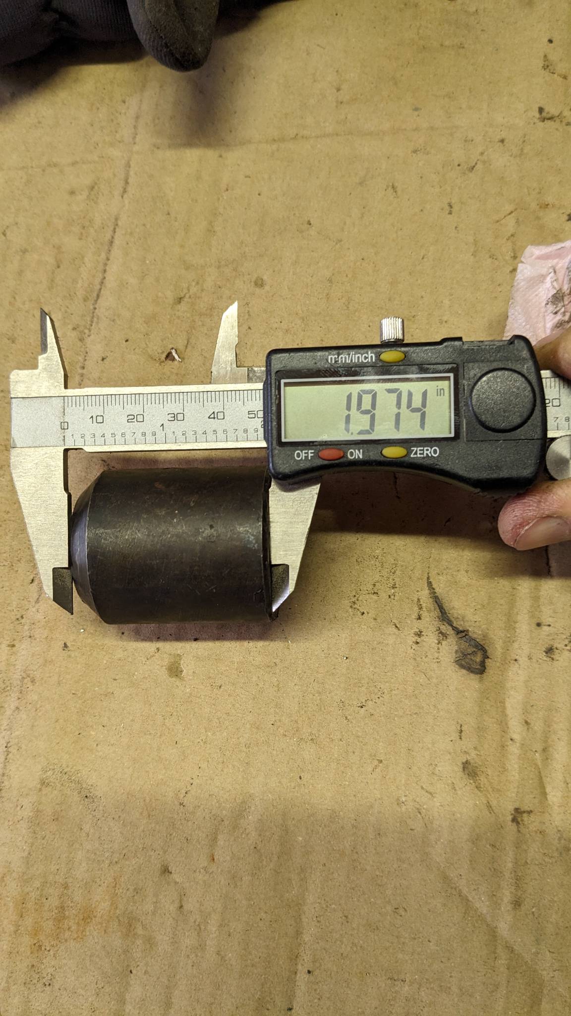

Je viens de mesurer mes entretoises.
Celle installée que j'ai démonté et une de plus que j'ai en stock.
Elle mesurent toutes les deux 1.974 pouces.

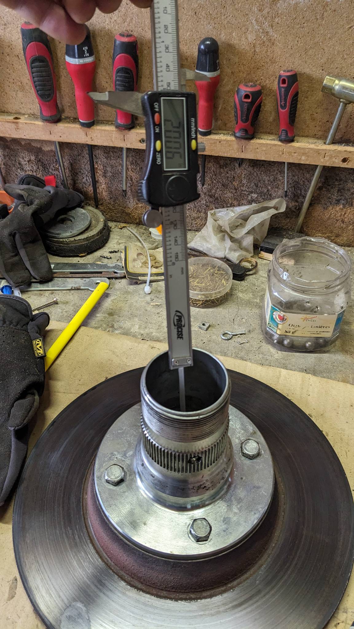

L'espace entre les 2 roulements est effectivement de 2 pouces (2.006)
