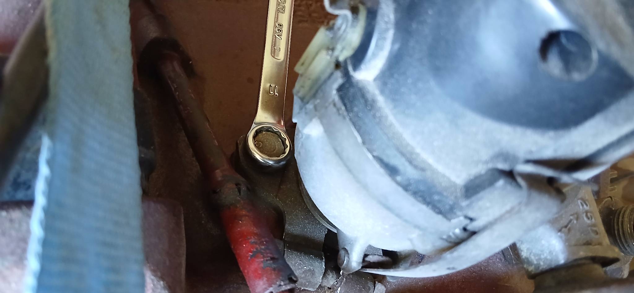

Pour la vis de blocage de la bride. Une clé à œil de 11 fait très bien l’affaire en passant par dessous

Merci Saby, FranZou et Francky pour vos réponses.
Oui, la photo a été prise avant avoir d'avoir desserré la bride ;-)
J'y retourne, au besoin avec une clef à oeil, bien vu (je n'ai pas résisté à la faire...). Merci pour la photo !

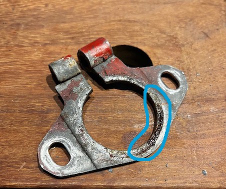

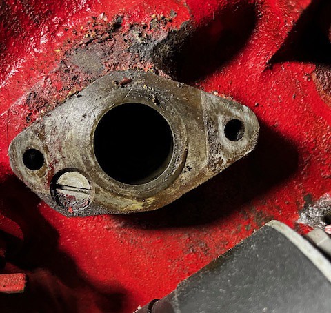

- La surface de contact du bloc moteur avec la bride : très sale, très graisseuse...

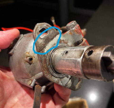

- La bride idem, avec de la corrosion en relief en prime,

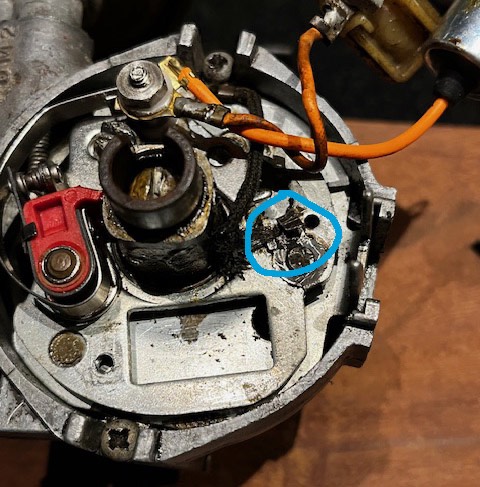

- La tresse de masse du plateau ne tenait plus que par quelques brins.

- Démontage du plateau, nettoyage, ponçage léger de sa surface, de chaque contact, cosse, vis, écrou faisant contact. Dégraissage soigné.
- Ponçage léger et dégraissage pour remise à blanc des surfaces de contact bride / corps de l'allumeur / bloc moteur.

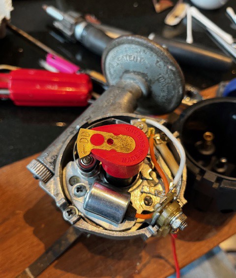

- Installation d'un doigt d'allumeur neuf "haute performance". Nb, acheté chez B.t.s... (78), très bonne surprise de voir qu'il vendent du matériel de chez "Distributor Doctor"
- Tête d'allumeur neuve.

- L'état du bloc moteur...
- BlocMoteur.jpg (85.42 Kio) Vu 2094 fois
- La brise corrodée
- Bride.jpg (67.17 Kio) Vu 2094 fois
- Allumeur.jpg (49.22 Kio) Vu 2094 fois
- ça ne tenait qu'un un fil
- TresseDeMasse.jpg (85.47 Kio) Vu 2094 fois
