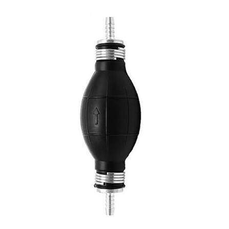

J'ai un filtre a carburant transparent dans le compartiment moteur. Parfois je ne vois pas l'essence arriver alors que la pompe "pompe".
J'ai aussi une poire de reamorcage juste derriere le filtre et lorsque l'utilise à ce moment là, je vois l'essence arriver comme il faut.

" J'ai aussi une poire de reamorcage juste derriere le filtre " ? ? ?

Orque a écrit : 20 oct. 2026, 08:57 " J'ai aussi une poire de reamorcage juste derriere le filtre " ? ? ?
Même interrogation! S'il y a bien une voiture qui n'en a pas besoin c'est la MGB avec sa pompe électrique SU! Elle alimente le carbu avant de démarrer.
Autant je vais en mettre une sur mon ID19 qui met trois plombes à démarrer quand elle n'a pas roulé pendant 15j, autant une MG démarre tout de suite.
Donc s'il y a une poire, c'est que ça cache un problème sur la pompe, ou ailleurs dans le circuit de carburant.

Si c'est une poire de ce genre c'est ce que l'on utilise sur les bateaux dépourvus de pompe électrique pour amorcer au démarrage, sur une mgb c'est superfétatoire.

comme il est dit, une poire de réamorçage avec une pompe à essence électrique ça ne sert à rien, peut être est ce elle qui fait obstruction. il faudrait connaître les caractéristiques de la pompe «toute noire» pour savoir si elle a un débit suffisant. en fonctionnement normal on ne voit pas l’essence s’écouler dans les petits filtres transparents. à minima il faudrait faire un test de débit dans une bouteille, transparente.
