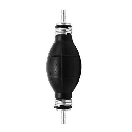

Si c'est une poire de ce genre c'est ce que l'on utilise sur les bateaux dépourvus de pompe électrique pour amorcer au démarrage, sur une mgb c'est superfétatoire.

comme il est dit, une poire de réamorçage avec une pompe à essence électrique ça ne sert à rien, peut être est ce elle qui fait obstruction. il faudrait connaître les caractéristiques de la pompe «toute noire» pour savoir si elle a un débit suffisant. en fonctionnement normal on ne voit pas l’essence s’écouler dans les petits filtres transparents. à minima il faudrait faire un test de débit dans une bouteille, transparente.

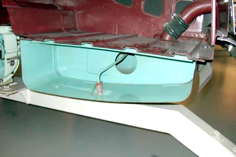

d’après vos explications, le problème pourrait provenir d’un manque de débit de la pompe à essence, donc il serait bon de savoir ce qu’est cette pompe à essence. contrôler son débit. en effet à l’intérieur du réservoir il y a un tuyau rigide terminé par une crépine, la crépine est au fond du réservoir. lorsque il n’y a plus d’essence la pompe désamorce. si l’intérieur du réservoir est en mauvais état, en général de la rouille, il est possible que les débris colmatent la crépine, ce qui influe sur le débit.
https://www.mgb-stuff.org.uk/tank.htm
j'ai passé l'endoscope par le conduit de remplissage, je n'ai pas trouvé que l'interieur etait sale
et le filtre n'est pas sale non plus
c'est peut etre seulement la pompe qui en marre de la vie...
