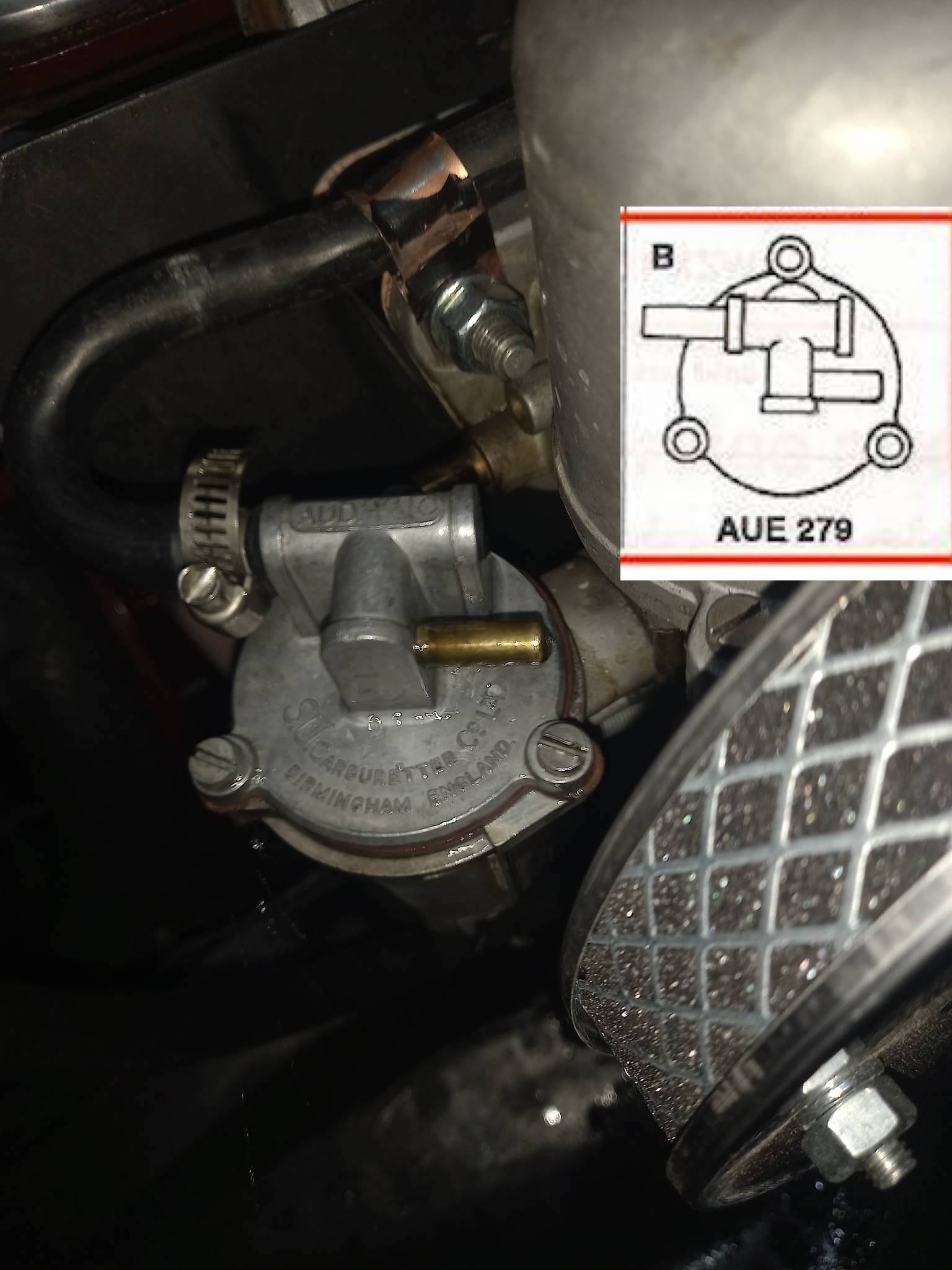

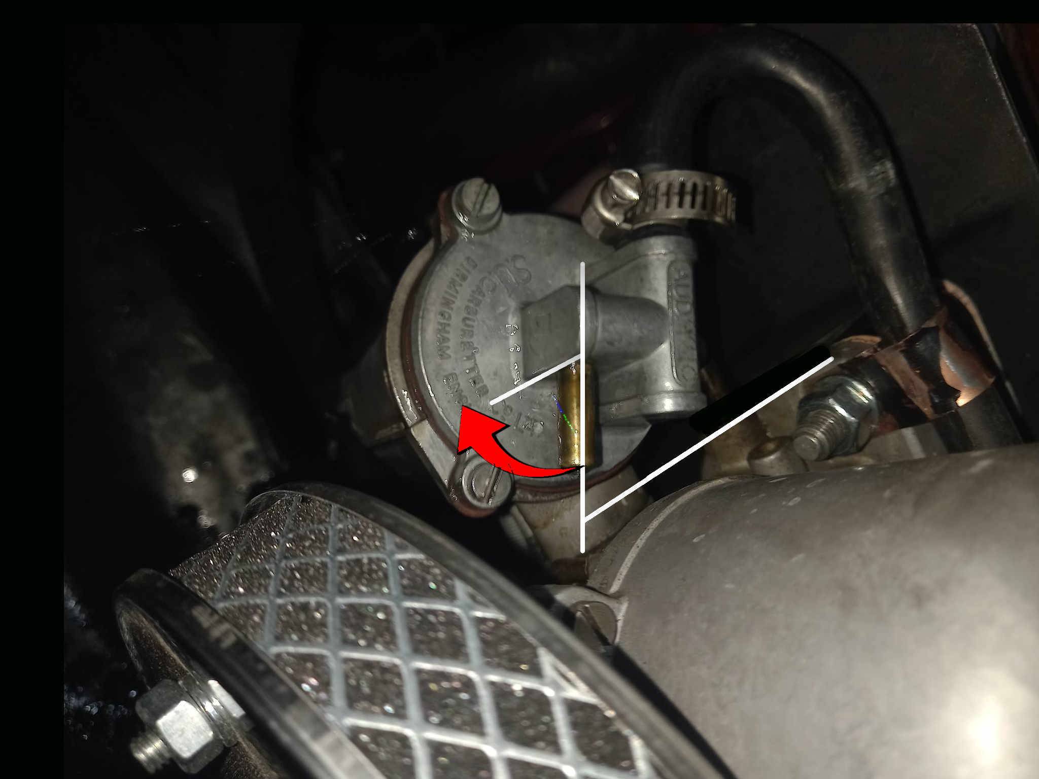

Une détail vous a été posté le 17 sept. 2025, 18:23.
Les couvercles de cuve ne correspondent pas à des HS4 du modèle de votre voiture, les trop pleins reviennent vers la chambre à dépression.
Sur MGB l'entrée d'essence et la sortie trop plein des couvercles des cuves doivent être perpendiculaires à l'axe de la voiture et à celui du flotteur, photo jointe modifiée depuis la votre si ce sont vos carburateurs ?

- Messages : 16735
Re: Mon moteur ce coupe et repart
Pour éviter qu'Orque ne se ridiculise trop souvent , comme il a dû me mettre en ignoré, il faudrait qu'une bonne âme relaye mon message pour l'informer que j'ai donné cette solution il y a 2 jours...Orque a écrit : 07 oct. 2025, 14:33 Une détail vous a été posté le 17 sept. 2025, 18:23.
Mais qu'il dit quand même une bêtise en affirmant que sur MGB l'entrée d'essence et la sortie trop plein doivent être perpendiculaire à l'axe du flotteur... Elles sont parallèles... et on n' y peut rien, les couvercles AUE278 et AUE279 sont ainsi faits... (Edit 2 : pas AUD...)
Edit 1: ce couvercle est bien un couvercle de HS4 de MGB... Cela dit, une MGB de 75 est équipée de HIF, et donc c'est vrai, un couvercle de HS4 a du mal à rentrer dans un HIF: c'est bien vu Orque.
Modifié en dernier par JMAU le 08 oct. 2025, 06:34, modifié 2 fois.

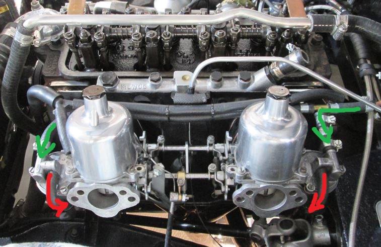

- Joan
- Messages : 2828
- année : 1970
Si cela peut aider, voici mes cuves SU-HS4 de ma MGB. Franchement pour se tromper, faut faire des galipettes aux durites ...
En vert l'arrivée essence, en rouge le trop plein.

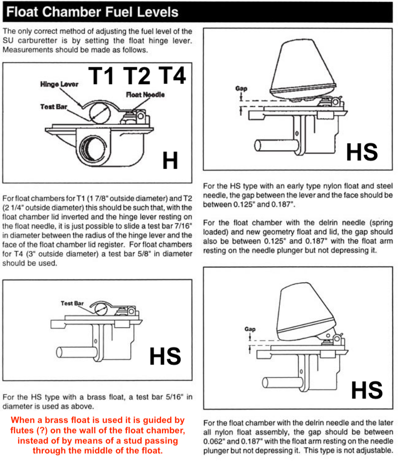

@Lagome63 :
" j'ai vu que l'essence sorter par le trop plein de couvercle "
Comme déjà dit, écoulement par le trop plein de cuve, causes possibles :
Pointeau mal réglé, aiguille de pointeau ne ferme pas ou mal sur son siège, 3 causes :
* Jeu flotteur, couvercle ----> La doc donne les réglages selon aiguille et flotteur
* Flotteur crevé, ne ferme pas le pointeau ----> Remplacer flotteur HS
* Aiguille usée, une arête creusée sur contact aiguille-siège ----> Remplacer l'aiguille de pointeau, voir même les 2, aiguille et siège, cas extrêmes.
Et en tous cas, ajuster le jeu couvercle-flotteur.
de quelle doc parlez vous Orque sur ma rta rien
- Messages : 5063
- année : 1955
" La doc donne les réglages selon aiguille et flotteur "
La documentation usine ou même internet : https://sucarb.co.uk/technical/technica ... oat-height
T1 (1 7/8" OD) and T2 (2 1/4" OD) Float chambers. With the float chamber lid inverted and the hinge lever resting on the float needle, it should be possible to just slide a 7/16" diameter between the radius of the hinge lever and the face of the float chamber lid. See diagram.
T4 (3" OD). A 5/8" test bar should be used. Early HS carburetters with brass floats. A 5/16" test bar should be used.
HS carbs with the early nylon float and steel needle. The gap between the lever and the face of the lid should be between 0.125" and 0.187".
HS carbs with the later all nylon float and delrin type needle. The gap between the float and the lid face should be between 0.062" and 0.187" with the float resting on the needle but not depressing it. This type is non adjustable.
Les options 3 & 4 sont généralement installées sur HS4 MGB
Option 3, Couvercle de cuve inversé, flotteurs nylon et aiguille pointeau acier, écart couvercle flotteur juste posé sur l'aiguille :
0,125 " = 3,175 mm
0,187 " = 4,75 mm
Option 4, Couvercle de cuve inversé, flotteur nylon et aiguille pointeau delrin, écart couvercle flotteur juste posé sur l'aiguille :
0.062" = 1, 57 mm
0.187 " = 4,75 mm
Le type de flotteur - pointeau joue sur le réglage
early nylon float and steel needle flotteur nylon, patte réglable acier ( + pointeau acier )
later all nylon float flotteur tout nylon non réglable ( + pointeau Delrin )
Un pointeau acier marqué sur l'arête de contact du siège doit être remplacé et même parfois son siège.
Evidemment lire l'anglais est un plus indispensable ou l'utilisation des traducteurs.
0,125 " = 3,175 mm
0,187 " = 4,75 mm
0.062" = 1, 57 mm
0.187 " = 4,75 mm
- Messages : 16735
Erreur : Le 3 options citées T1, T2 et T4 ne sont installées que sur des Type H (et HD...).Les options 3 & 4 sont généralement installées sur HS4 MGB
Flotteur en forme de "donut" et cuve avec axe central. En image...

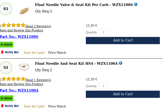

merci mais j'ai essayé tout sa

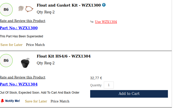

moi j'ai comme flotteur le WZX1304 et comme pointeau celui a bille et celui a aiguille
chez rimmer bros ils ont un pointeau a aiguille different de celui que j'ai

lagome63
- Messages : 297
- Enregistré le : 27 oct. 2023, 18:07
- Région : France - Auvergne
- Messages : 22295
lagome63
- Messages : 297
C'est quoi ce pointeau que vende Rimmel bros vende
