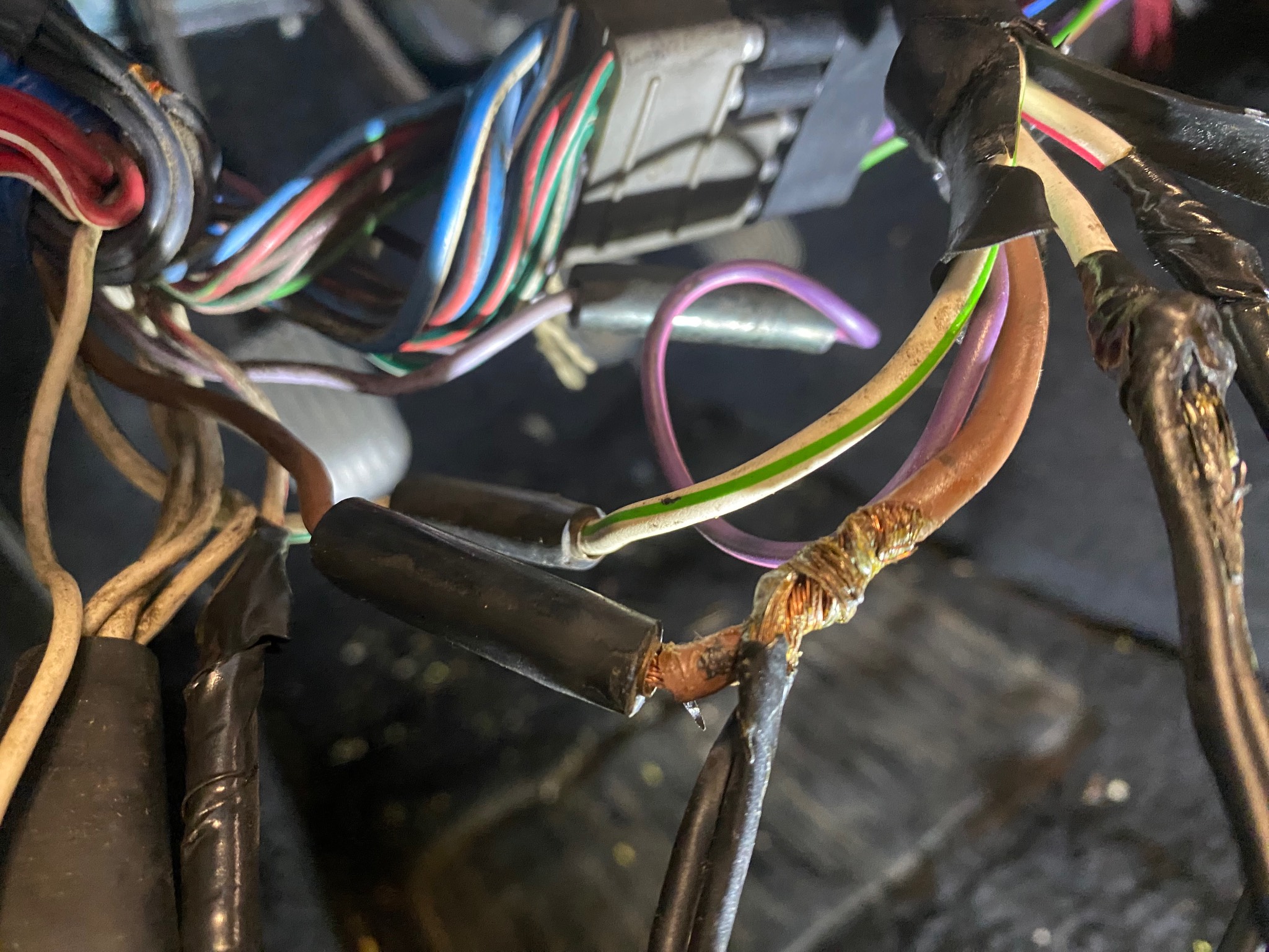

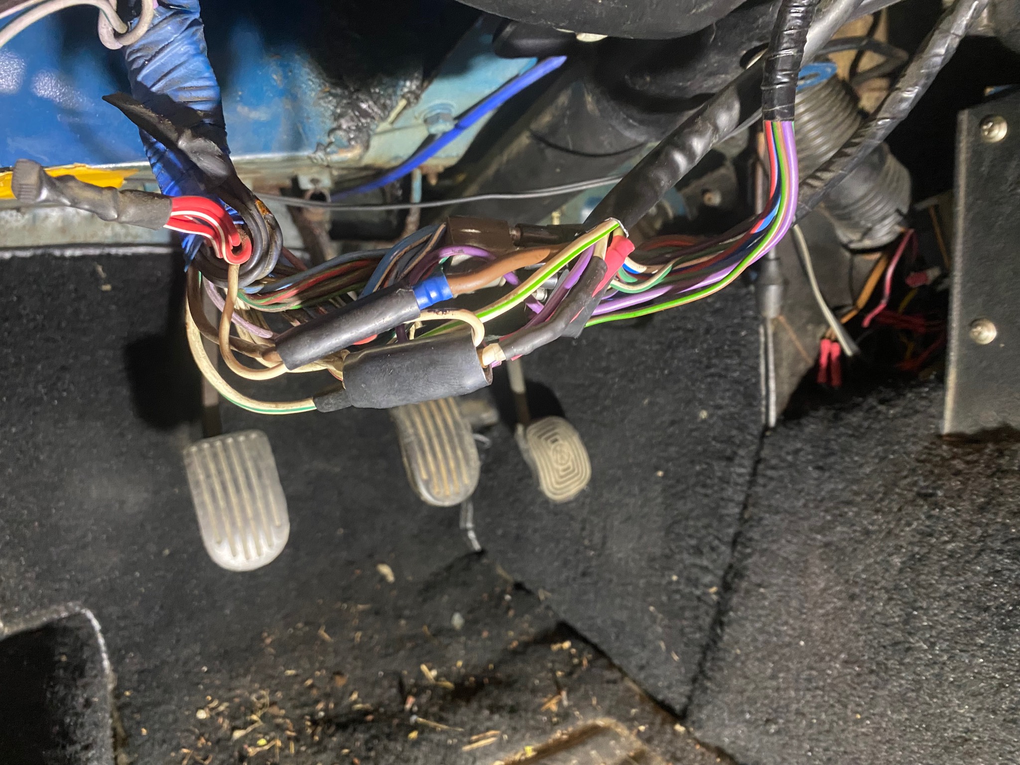

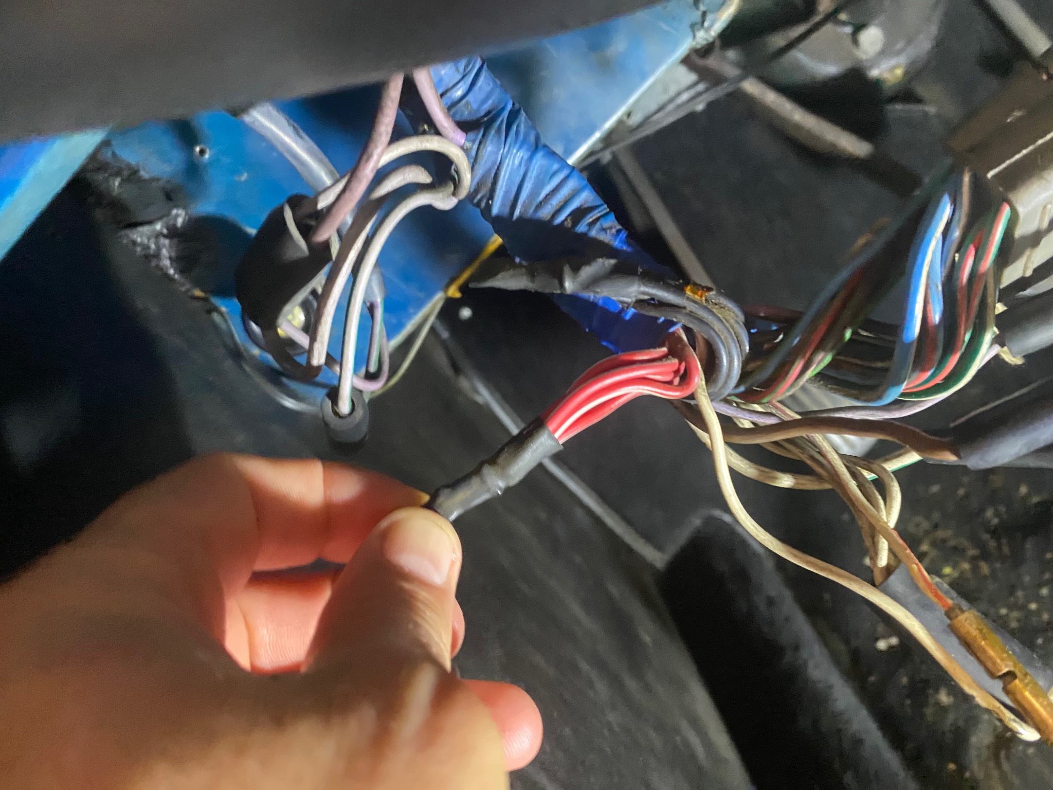

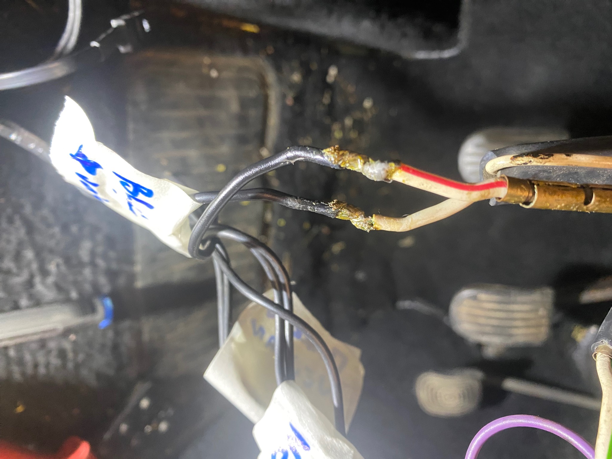

Beaucoup de soudures douteuses,
Par contre j’ai ces fils rouges et blancs qui sont tous raccordés entre eux, quelqu’un saurait il me dire où ils vont et ou ils devraient être branchés ?
Ces fils rouges alimentatent les éclairages des cadrans du tableau de bord; ils vont du potentiomètre aux ampoules.
comme dit JMAU les fils rouge/blanc alimentent l’éclairage des instruments, le faisceau en question enrobé de scotch bleu est un faisceau d’une bagnole du marché Nord Americain, il est possible que ces fils ne servent à rien, l’isolation avec une gaine thermorétractable ressemble bien à ce que utilisait l’usine.

Ça c’est une bonne nouvelle rien à reprendre ici….merci

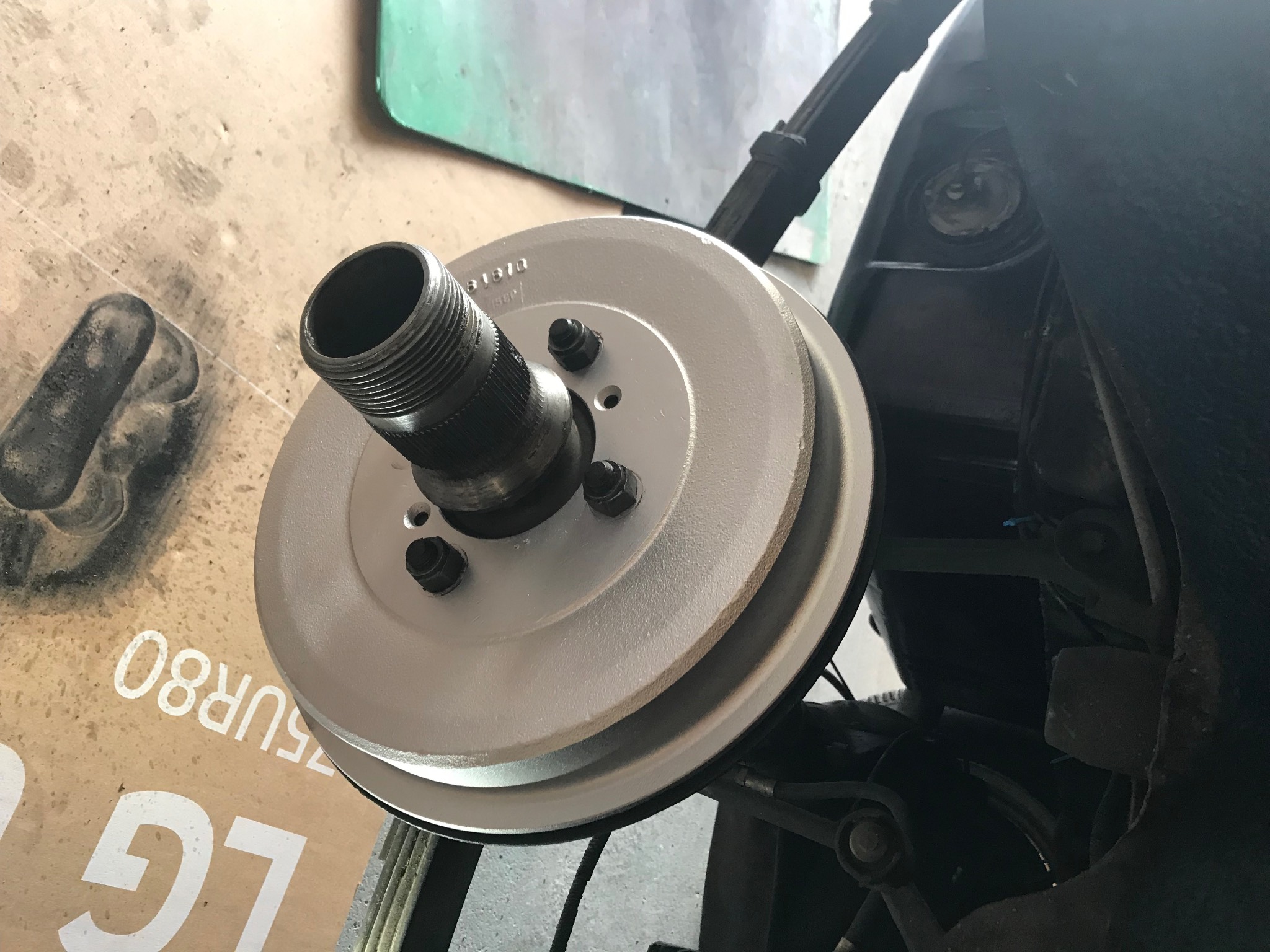

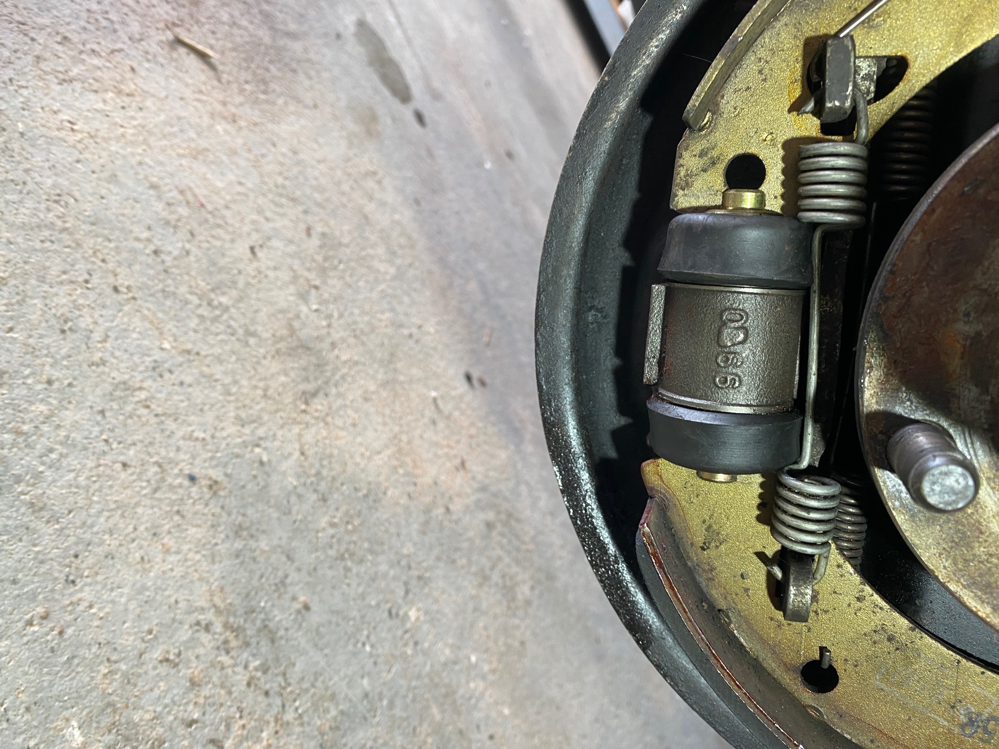

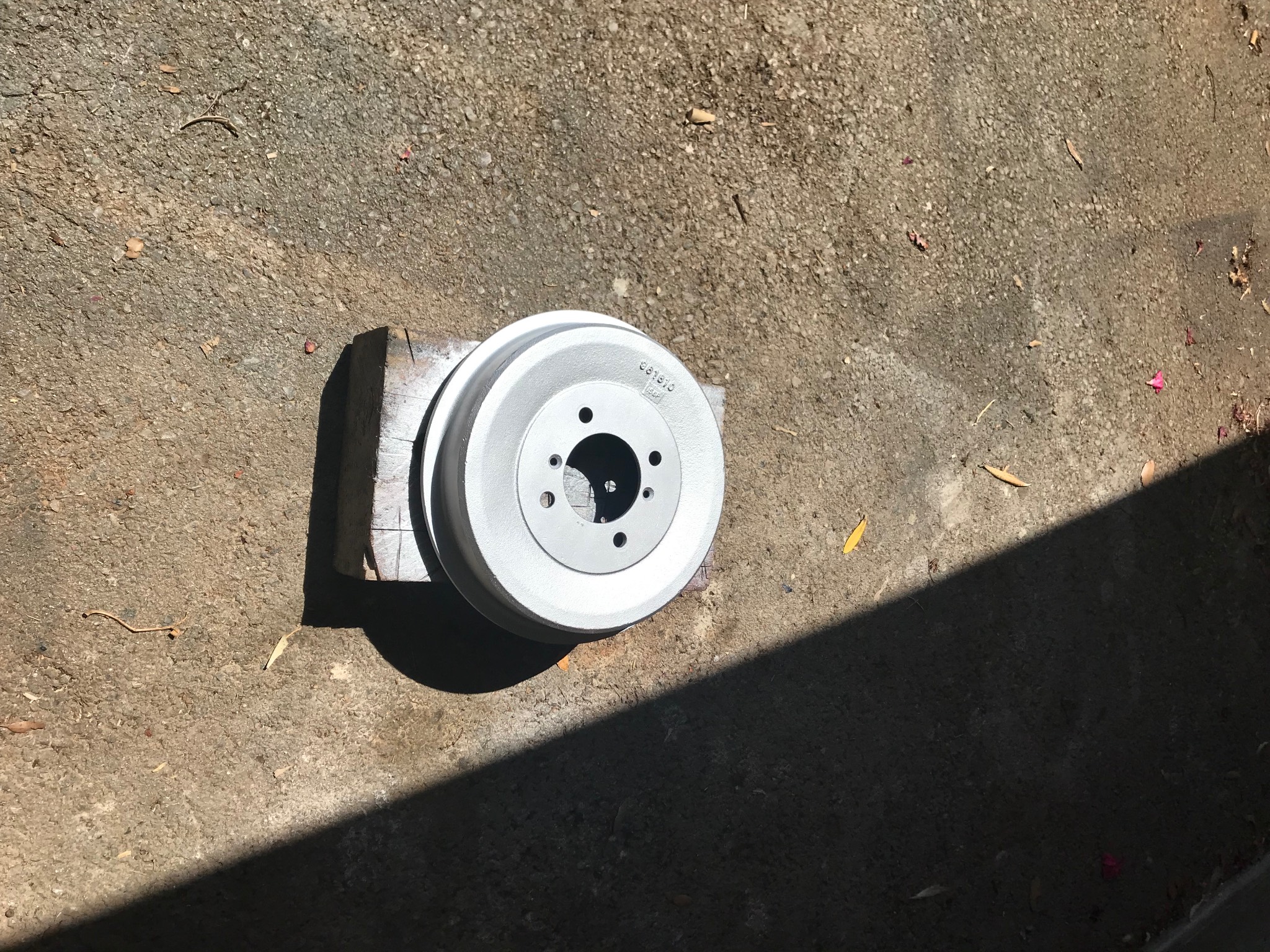

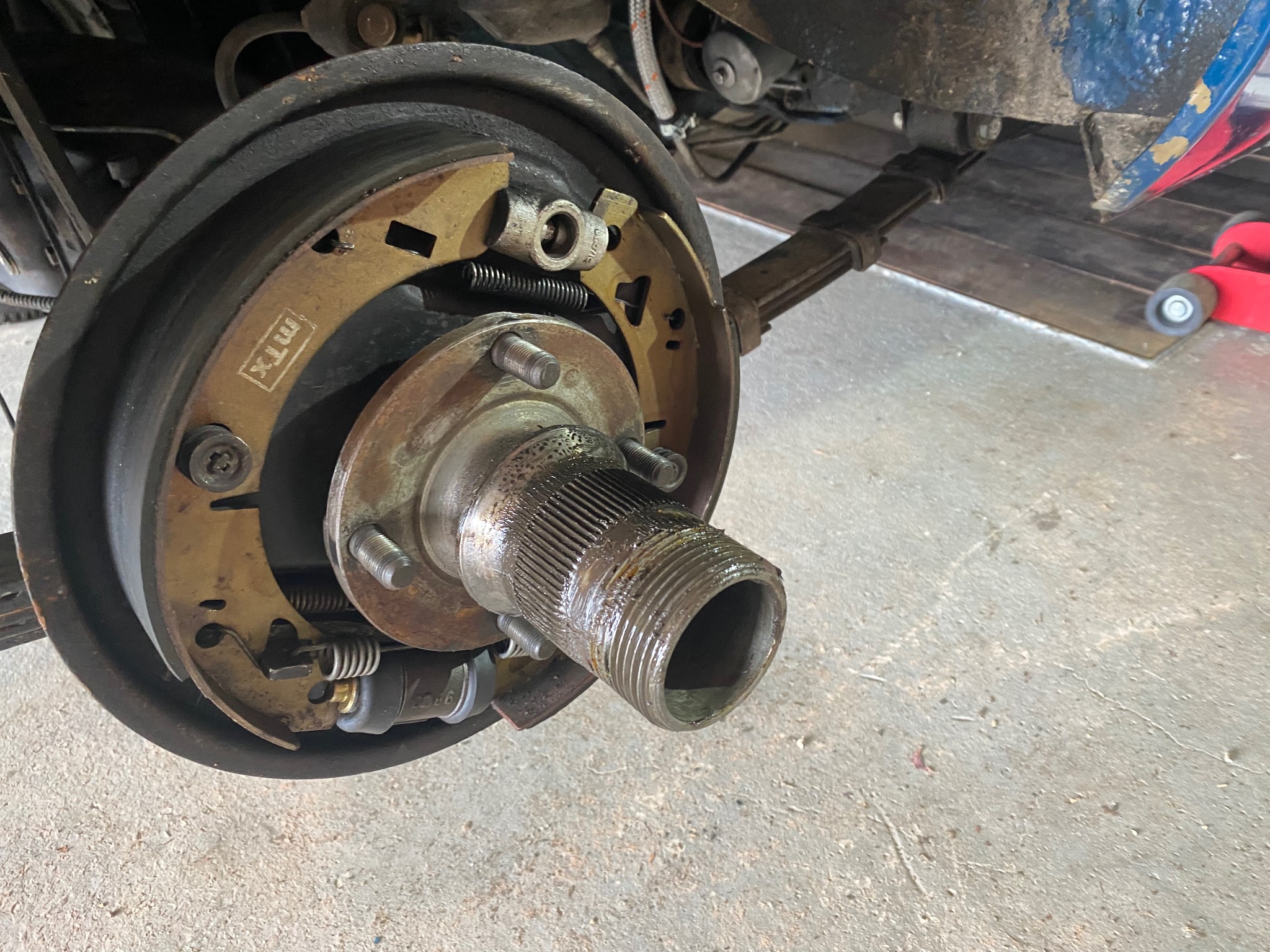

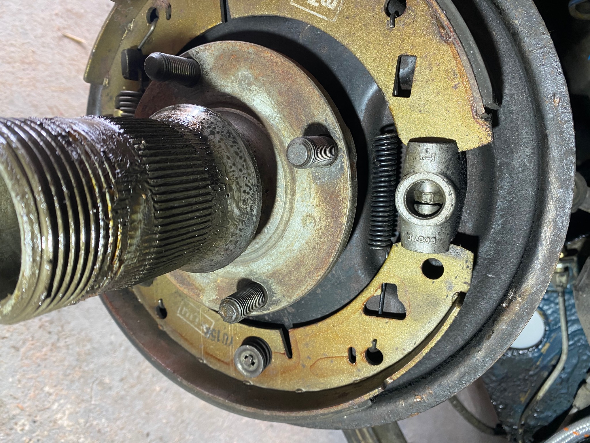

Avec le starter elle tourne nickel. Donc on s’est attaqué aux freins, il n’y a plus de Loockeed dans le bocal et 2 belles traces sur les jantes arrières. Démontage et changement des maîtres cylindres de tambour
Les mâchoires sont en bon état gros nettoyage au nettoyant frein puis nettoyage et peinture du tambour
Gros décrassage de la jante il y en avait besoin…

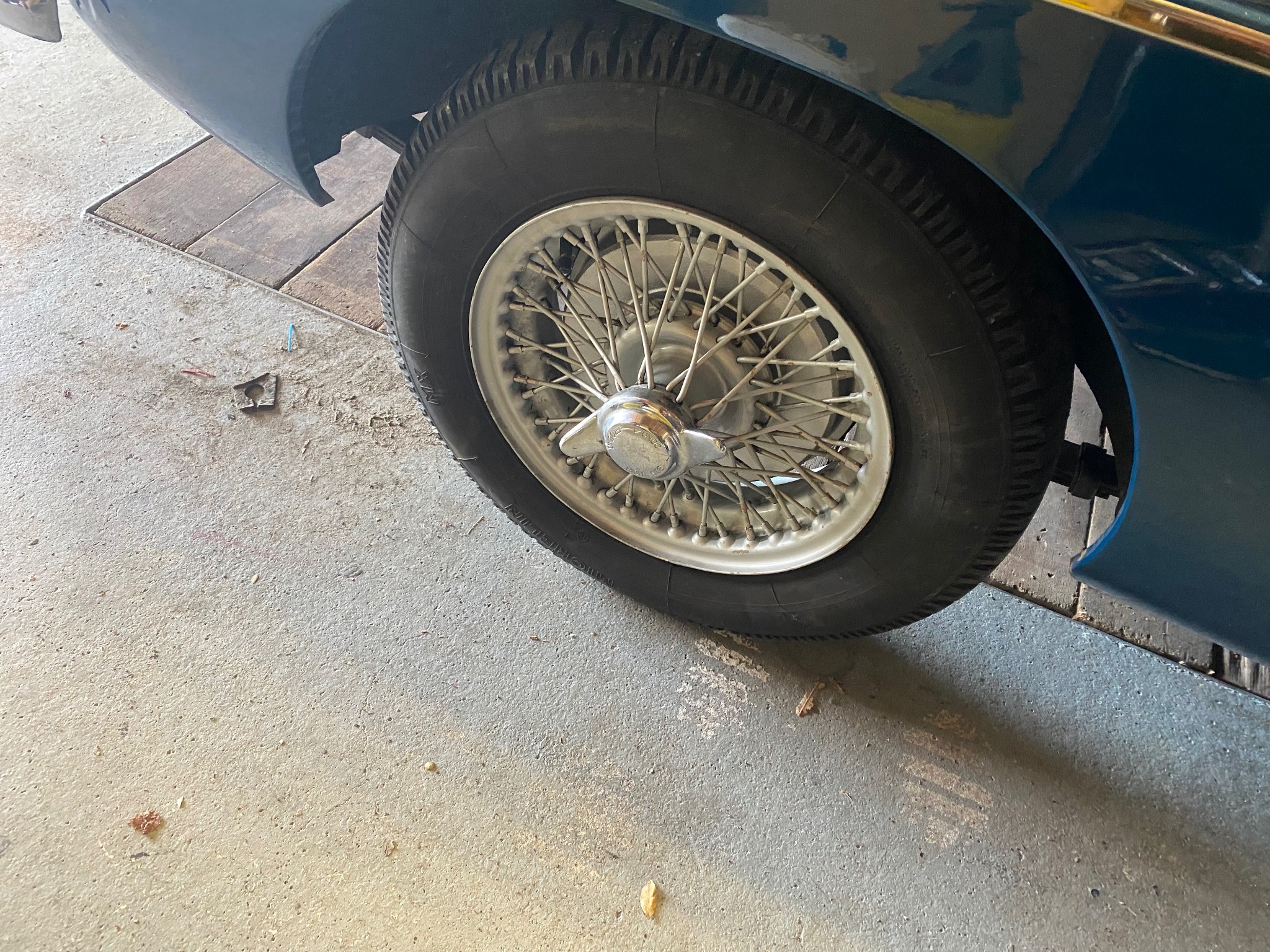

Est-ce que l’on peut remonter la roue à la graisse cuivrée ? Sinon j’ai de la graphiée, ou de l’universelle.
Ça avance doucement, demain on termine les freins avec changement des durites et purge.

et pour le graissage des moyeux? tu as des conseils?
merci

-changement des mc et durites de frein, mâchoires et plaquettes sont quasi neuves, purge complète du circuit.

Pour le montage des roues, la graisse cuivrée est très bien

J’ai utiliser la graisse cuivrée pour les moyeu. Super merci de ta confirmation.
