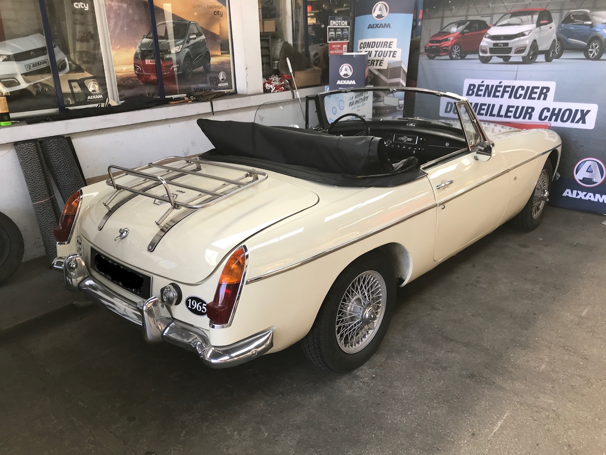

Du nouveau.
Normalement nous devrions acquérir d’ici fin mars, une MGB cabriolet de 1965 old English origine Europe entièrement refaite il y a quelques années (5), avec book de la rénovation.
La voiture n’était pas encore en vente mais je l’ai su en prime (connaissance par un réseau). La voiture ne sera donc pas mise en vente sur le net.
Le vendeur n’est pas très loin de chez nous .
Avec overdrive avec tous les documents et factures.
Elle a été achetée à Paris chez un pro avec garantie d’un an toujours valable à ce jour.
Le vendeur s’en sépare car il part à la retraite et déménage, avec 4 voitures… donc il faut faire du vide…
Je reviendrai pour la présenter une fois que cela sera actée…
