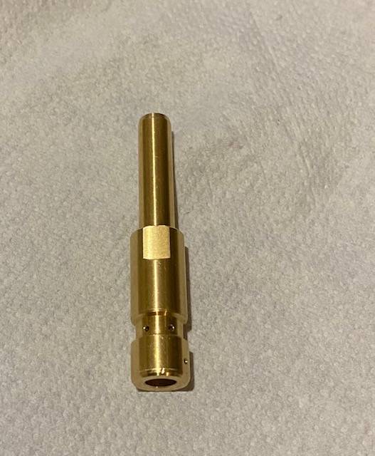

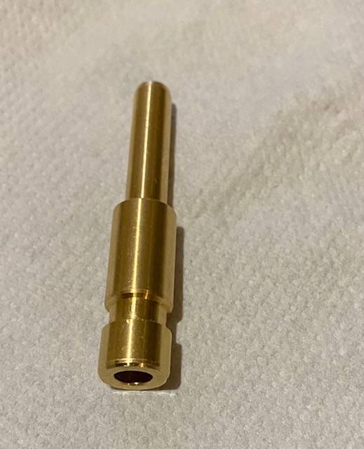

Je suis à réviser mon carburateur stromberg 150cd4.
Après avoir desserti le jet ou puit d’aiguille, je viens de m'apercevoir qu'il y a un sens . J’ai oublie de prendre en photo du montage initial.
On aperçoit un méplat avec des trous dans lechancrure . Celle ci semble être en prise direct avec une toute petite sortie dans la carburateur (mélange air/carburateur).
Mes questions :le sens est-il important ? Ces petits trous doivent ils être en face cette sortie?
Quelqu'un a t-ildeja restauré ce type de carbu ?

Ou vers qui pourrais je me tourner ? Je parcours le net mais difficile de trouver l’info apparemment

A mon avis, les orifices "donnent" directement dans la cuve. Pas d'orientation nécessaire. En tout cas, pas dans le descriptif.
https://zenithcarb.co.uk/zencdcdsseries ... ore=zenith

Merci messieurs
Vous êtes plus degourdis que moi dans les recherches malgré mes tentatives .
Avant d'attaquer le remontage, je vais tenter de récupérer le manuel stromberg .
