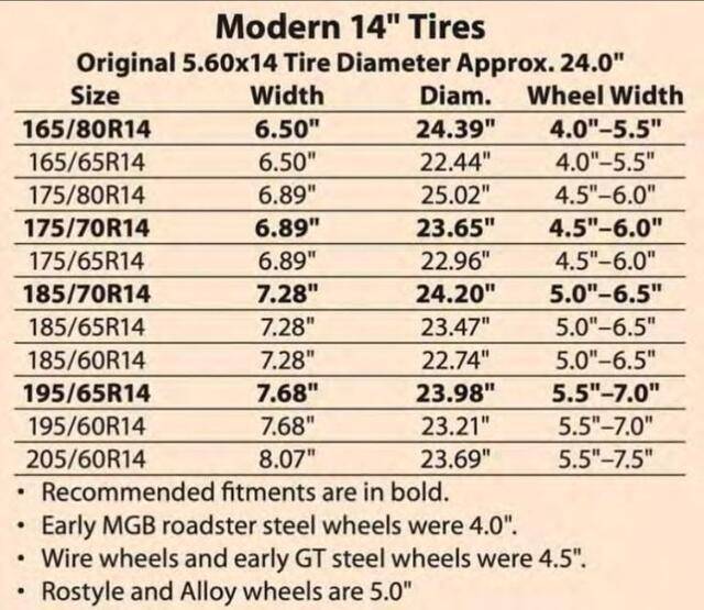

...nonobstant, à moins que cela ait été déjà abordé plus haut, garder au plus près la circonférence du pneu par rapport à l'origine serait adroit......
https://www.tacomaworld.com/tirecalc?ti ... -175-70r14

On parle pneus mais il vaut mieux partir de la jante pour faire son choix:
La largeur de la jante détermine la largeur du pneu installable.

J'ai des Uniroyal Rally Pluie 165 R14 84T qui ont 10 ans. Ils sont en bon état... Mais ils ont 10 ans.
Les mêmes coûtent 180€ pièce aujourd'hui. Les Michelin XAS 190€. A quoi il faut ajouter une chambre à air.
Je vois les vredestein à 80€ du coup je me demandais, à part la gravure "classic" quel intérêt de mettre 100€ par pneu en plus ? Et il n'existe pas de classic à un prix plus accessible ? 5 pneus à 200€ ça pique.

Je suis très content des Vredestein T-Trac mais en 165/70 R14, taille un peu plus basse que ce que tu as actuellement.

Sur ma MGB j'avais mis cela sur les conseils du Forum : https://www.allopneus.com/produit/pneu- ... cOEALw_wcB
Mais c'était moins cher à l'époque (66€ le pneu je crois).
Et attention j'ai des jantes 5.5" (moteur V8).
Si c'était à refaire, je prendrai des 175/70 R14 (plus fins, plus légers, plus facile à tourner ...).
