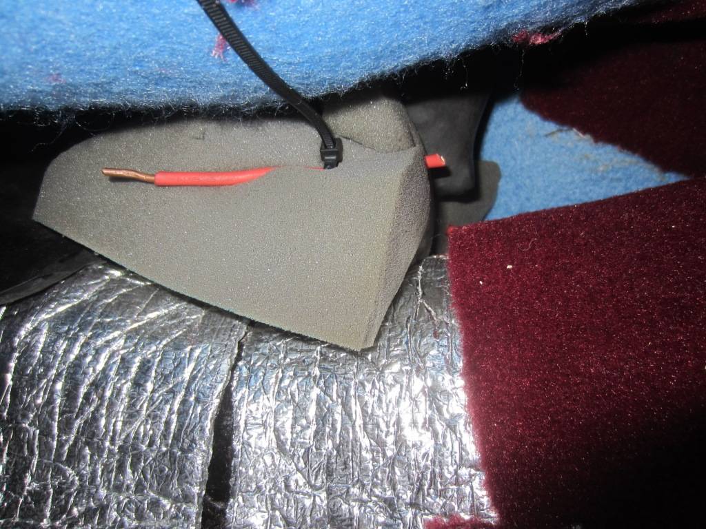

Je viens de remarquer ta moquette sous le manche à balais. Elle fait des plis, c'est dommage.
Pour les éviter, il te faut mettre un bloc de mousse (à fauteuil) dessous que tu taille à la forme désirée.
Elle va empêcher que ta moquette s'effondre et te fasse ces plis.
Voici ce que j'ai fais sur ma MG
Messages : 2020
Re: Restauration MGA Mk1 de San Diego-CA
Salut Orque,
Tu as le sens de l'observation !
D'ici vendredi, la moquette ne fera plus de pli. J'ai fabriqué un gabarit en bois que j'ai confié à un sellier avec le bout de moquette.
Les photos suivront bientôt...
