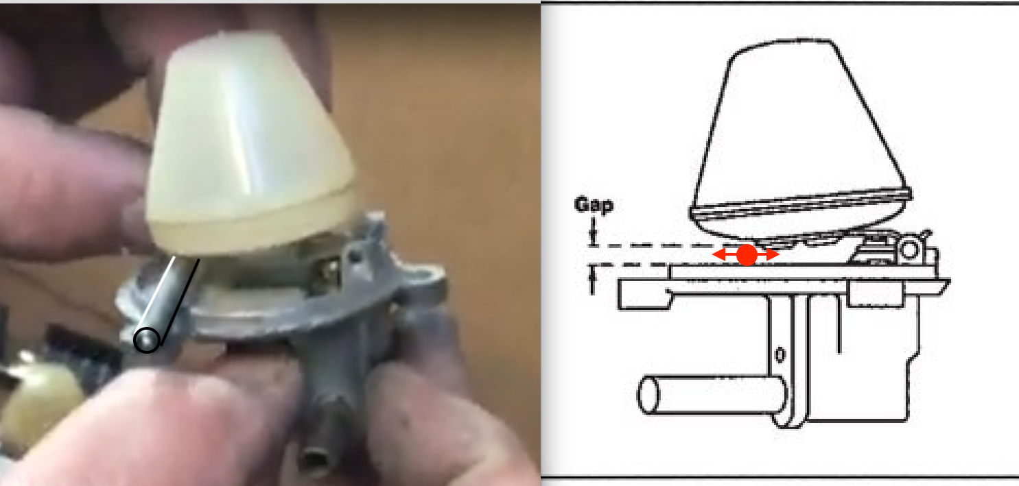

pour le réglé
en effet pour régler la hauteur de cuve il faut tordre la petite languette qui appuie sur le pointeau. le flotteur étant calé par une pige de 4 mm environ.
si le flotteur étant à sa hauteur maximum dans la cuve et si la languette ne touche pas le pointeau l’essence continuera à couler dans la cuve, avec débordement …

Je sais pas si le flotteur est à sa hauteur max portant j'ai mi 4,5 entre le flotteur et le couvercle, peut être qu'il faut que les 4mm soient entre la languette et le couvercle
Re: Mon moteur ce coupe et repart
Je sais pas
la pige doit se trouver entre le rebord du couvercle et le plastique du flotteur, à ce moment-là la languette doit appuyer sur le pointeau de façon à ce qu’il soit fermé.
Messages : 5063
" la pige doit se trouver entre le rebord du couvercle et le plastique du flotteur "
Et comme sur le dessin, sous le milieu du flotteur ou du couvercle de cuve.
Les derniers flotteurs tout plastique ne se règlent pas, il faut alors positionner caler la hauteur du pointeau par des rondelles.
Les rondelles sont utilisées quand le réglage de la hauteur du flotteur est impossible (dernier flotteur en nylon).
Le bon réglage est entre 3,2 et 4,8...
Si avec 4,5, ça fuit toujours, règle la hauteur à 4,8 ? voire plus...
Pour la technique de mesure, la jauge doit pouvoir passer en tout point sous le flotteur, pas seulement au milieu.

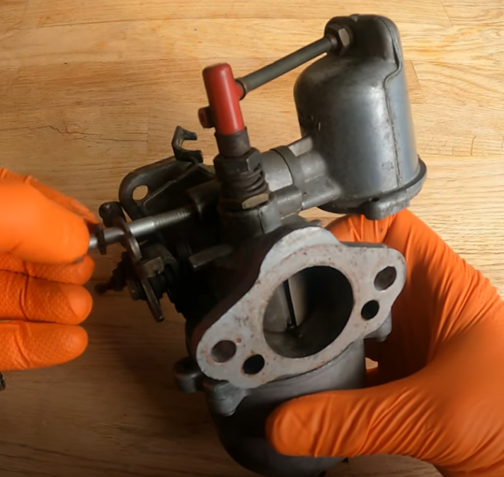

pour dévisser la vis qui fixe la cuve au corps du carburateur, ce qui permet de changer le adaptor, c’est un peu la croix et la bannière.
Le carbu sur l'établi, c'est plus facile...
Capture d’écran 2025-10-05 à 12.19.25.png (695.71 Kio) Vu 5960 fois
https://www.youtube.com/watch?v=QSS4xg5fxgg

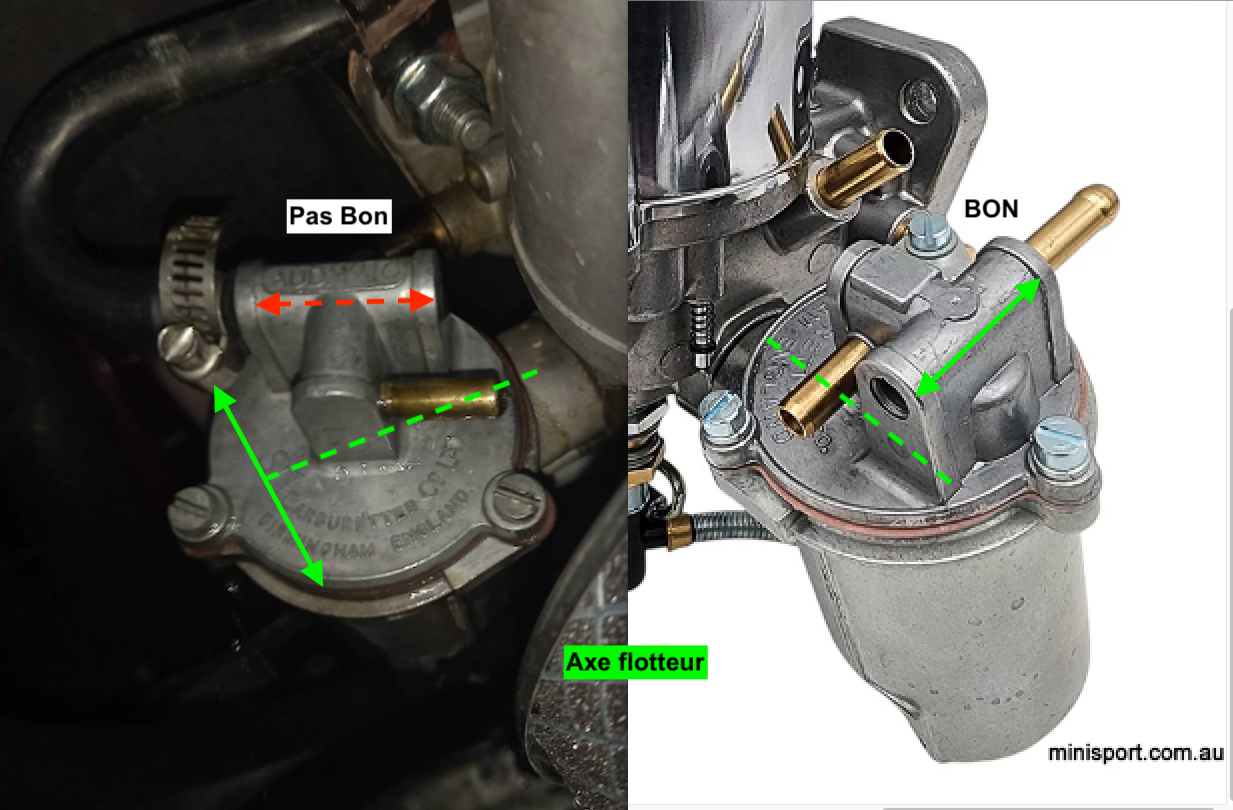

D'apres les photos,il semblerait que le couvercle est mal monté,il devrait etre tourné de 120 degré dans le sens horaire de facon à laissé le floteur
libre dans sa course couvercle fermé.
Salut Zigogne64
Exact : Le "neuf" n'est pas une preuve de fiabilité...
Exact encore pour l'orientation du couvercle. Il vaut mieux que l'axe du flotteur soit être perpendiculaire à la liaison avec le corps du carbu. Cela corrige les erreurs d'inclinaison.
Couvercle sh4 su.png (752.59 Kio) Vu 5914 fois
